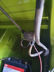

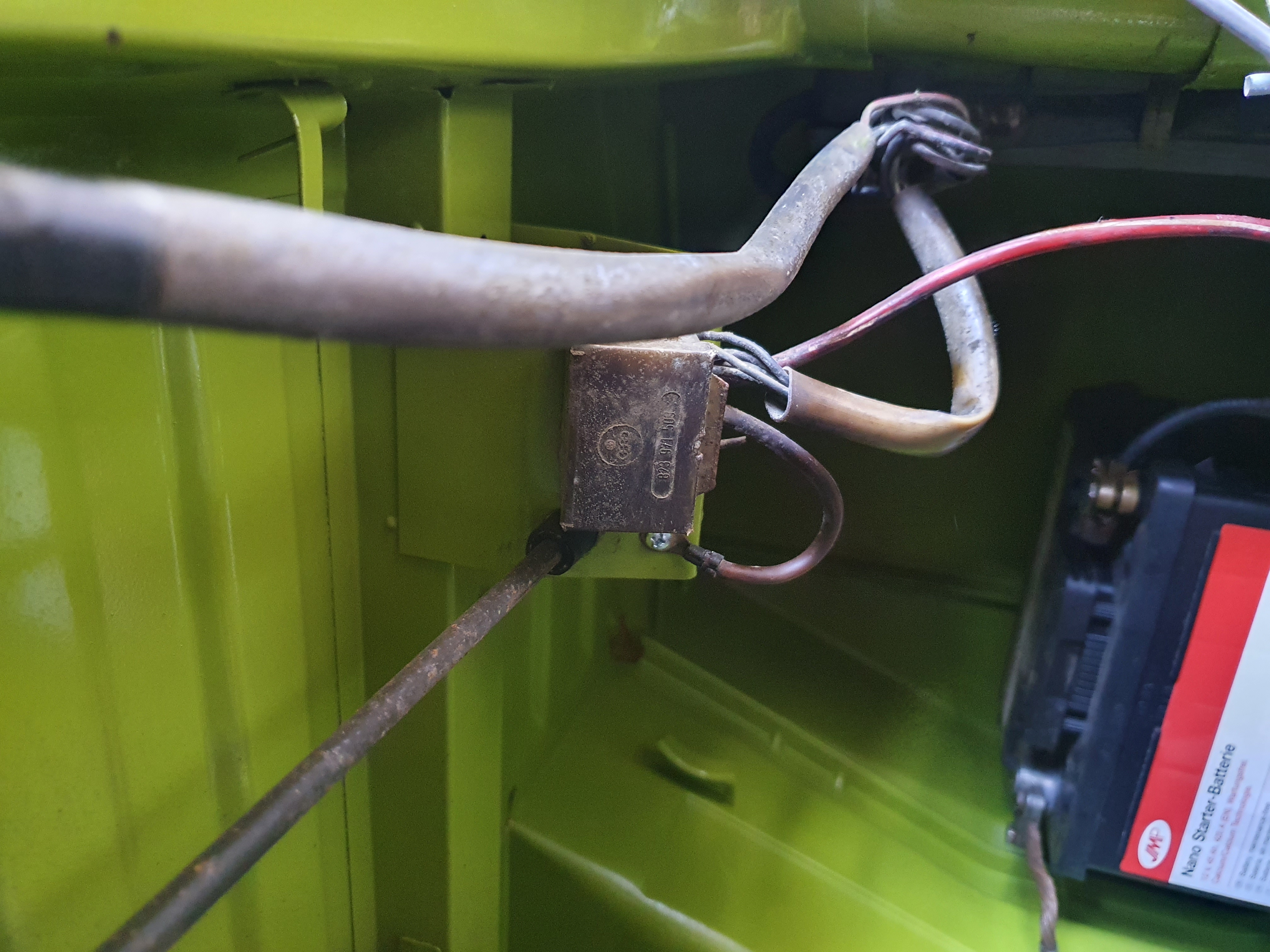

Moin zusammen,
bei meinem T2b ist im Motoraum auf der rechten Seite ein Relais montiert, bei welchem eine Plus-Leitung nicht angeschlossen ist.
Weiß vielleicht jemand, was für eine Funktion das Ding hat oder hatte?
Vielen Dank schonmal.
Schöne Grüße. Friso

Das Relais ist kein Relais sondern ein Diagnosestecker... siehe :
viewtopic.php?f=7&t=6464
Grüße Uli
