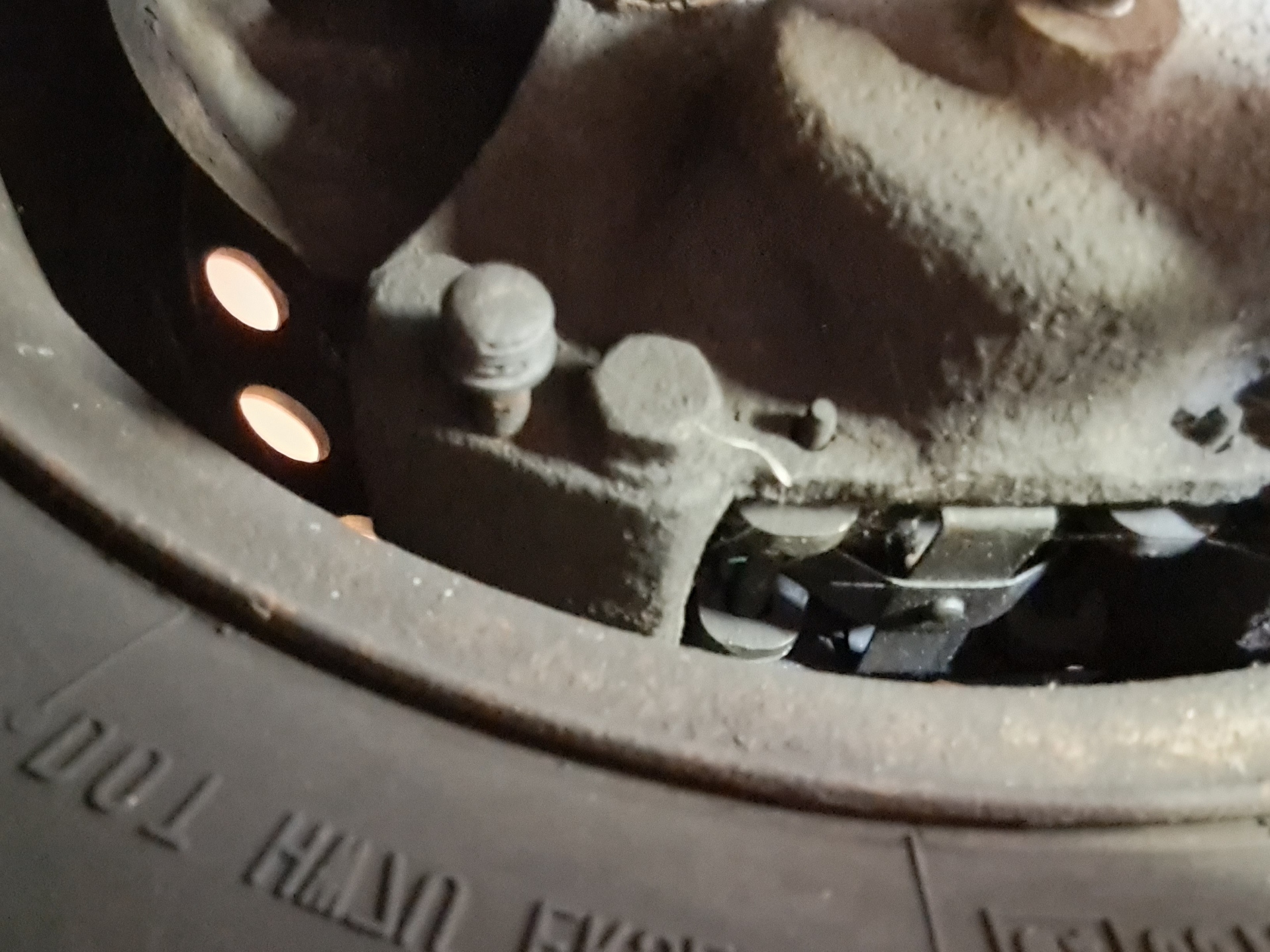

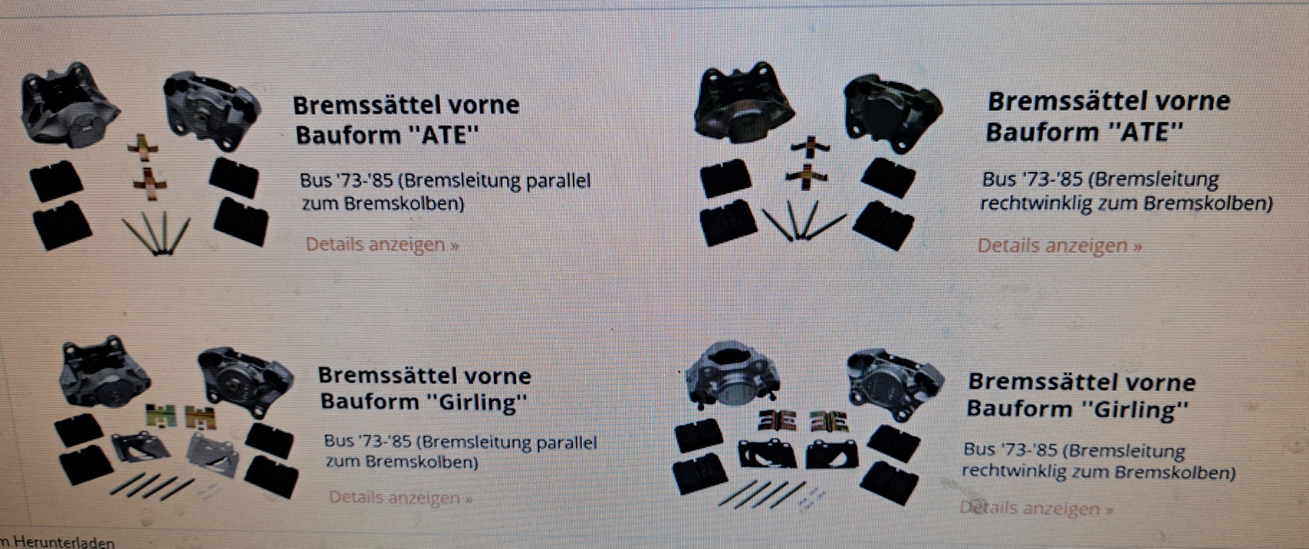

jetzt wurden mir 4 verschiedene Bremssättel angeboten - was ist meiner für einer?

wenn ich mir das erste Bild so anschaue und das eingegossene "G" sehe, möchte ich von einem Girling Bremssattel ausgehen.

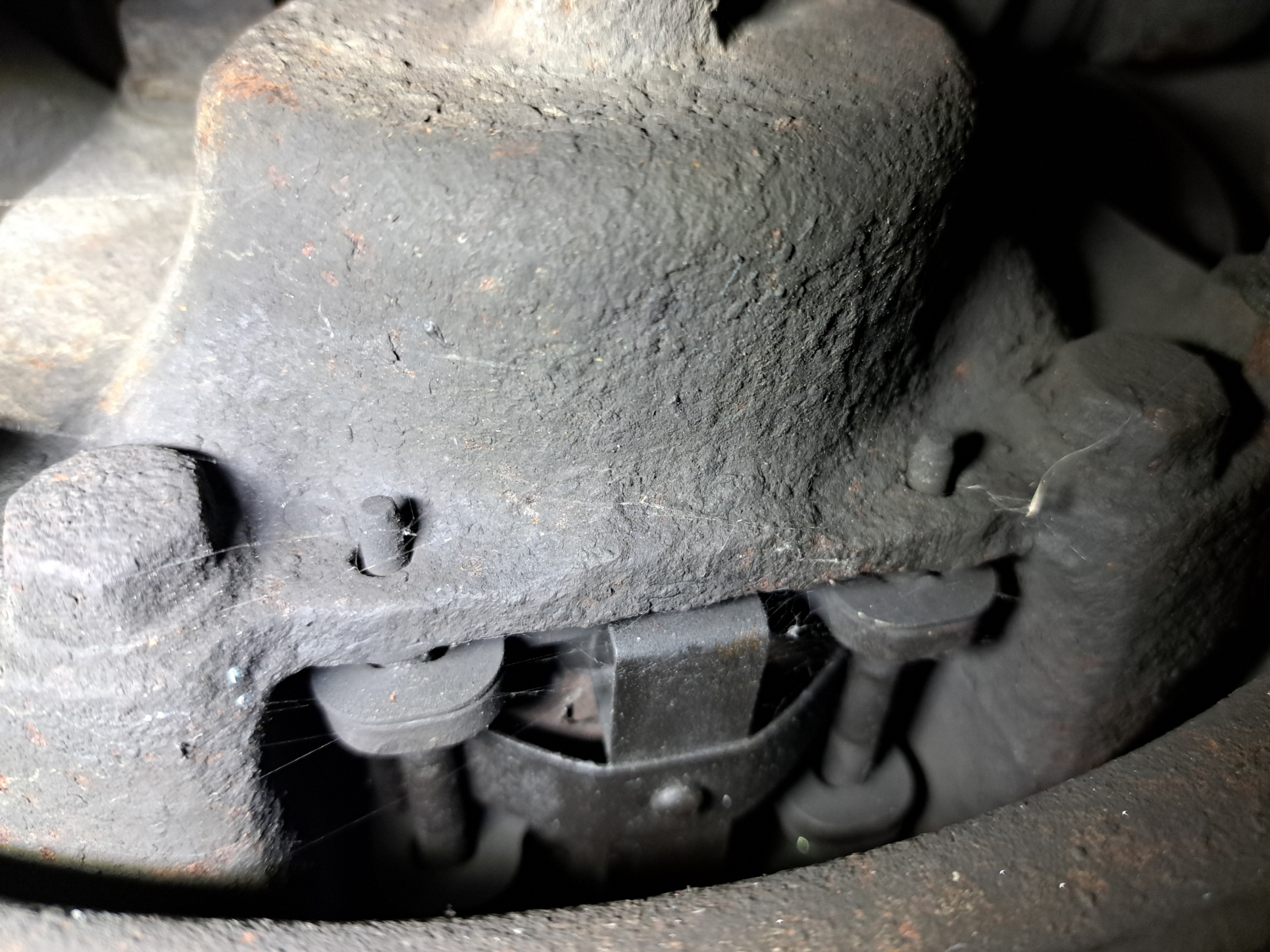

Weitere Klarheit sollte es dann geben, wenn man von hinten einen Blick auf den Sattel wirft.
Die Spreizfeder und Haltestifte mit den Sicherungsfedern sind das weitere Erkennungsmerkmal.
Das sollte dann so aussehen: https://www.thesamba.com/vw/forum/viewt ... p?t=706335
... sowie: https://volkswagen.7zap.com/de/rdw/typ+ ... 615-52000/
Ist bei Deinem Sattel die Rückansicht eine andere, so hat m.E. nach jemand mit ATE-Teilen gemischt.

Wie Norbert schon geschrieben hat, sollte man Bremssättel nur paarweise tauschen!
Die Frage ob Bauform ATE oder Girling ist nur relevant beim wechsel der Beläge, die Befestigungen sind identisch.

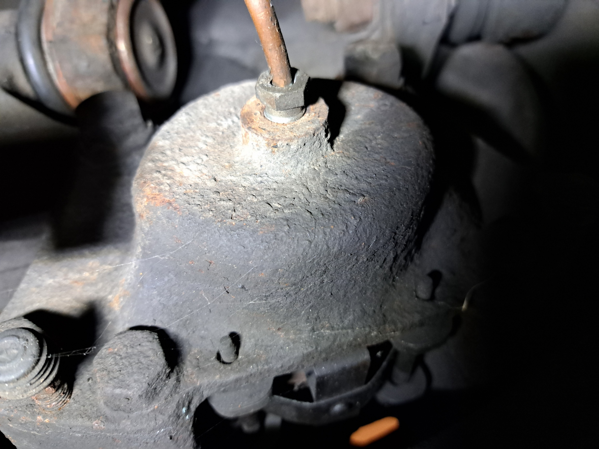

Die nächste Unterscheidung ist der Anschluß der Bremsleitung, wie CSP es nennt " rechtwinklig zur Kolbenrichtung" und "parallel zur Kolbenrichtung".

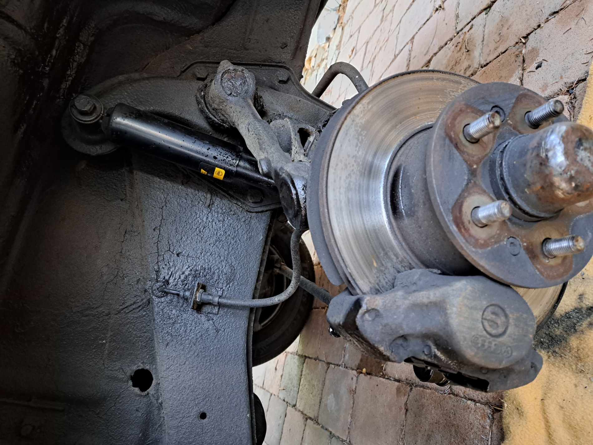

Dem Bild nach hast du Bremssättel mit Anschluß von vorne oder nach CSP "parallel zur Kolbenrichtung", passen würden auch die anderen,
dann müssten aber die Bremsleitungen zum Sattel angepasst bzw. neu gemacht werden.
