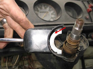

Re: Kontakt am Mantelrohr
Hallo Markus,
Die Seiten habe ich nur in Erinnerung und auch nicht mehr danach gesucht.
Die Lösungen erschien mir eigentlich nur als Flickwerk, was ich nicht wirklich weiter empfehlen möchte.
(Fahrzeuglitze ans Mantelrohr angelötet, oder Ringöse aufs Mantelrohr genietet, Kabelverbindung dann zur Hupe Minusanschluss hergestellt.)
Wenn mir einmal der Flachstecker vom Mantelrohr abbrechen sollte, habe ich für mich bereits eine (relativ einfache?) Lösung parat.
Das Ziel ist ja, den Minus-Hupenkontakt sicher und nachhaltig ans Mantelrohr zu bringen.
Der Lenkstockschalter für den Blinker ist ja auf das besagte Rohr geklemmt und besitzt an dem Gehäuse sowie der Klemme das elektrische Potential von der Hupe. Vielleicht müsste man noch etwas Farbe an den entsprechenden Stellen vom Mantelrohr abkratzen.
Danach würde ich an der Klemme (dieser Halbmond im Bild) ein Kabel anbringen (löten?) oder auch eine Ringöse spendieren wollen und anschließend den Kontakt zu Hupe über ein Kabel vornehmen. Dieses Kabel ließe sich zu den anderen vom Blinker / Lichthupe ergänzen.
Natürlich sollte darauf geachtet werden, den freien Weg des Auslöseringes für den Blinker nicht zu behindern.) Dass das funktionieren wird, habe ich bereits ausprobiert. Ein Kabel an die Befestigungsschraube des Lenkstockschalters gehalten und die andere Kabelseite mit Masse verbunden: Siehe da, es hupt.
Ja, das kann leider passieren und auf thesamba gibt es da einige Improvisationen zu bewundern.

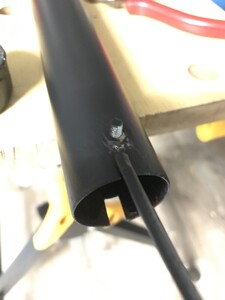

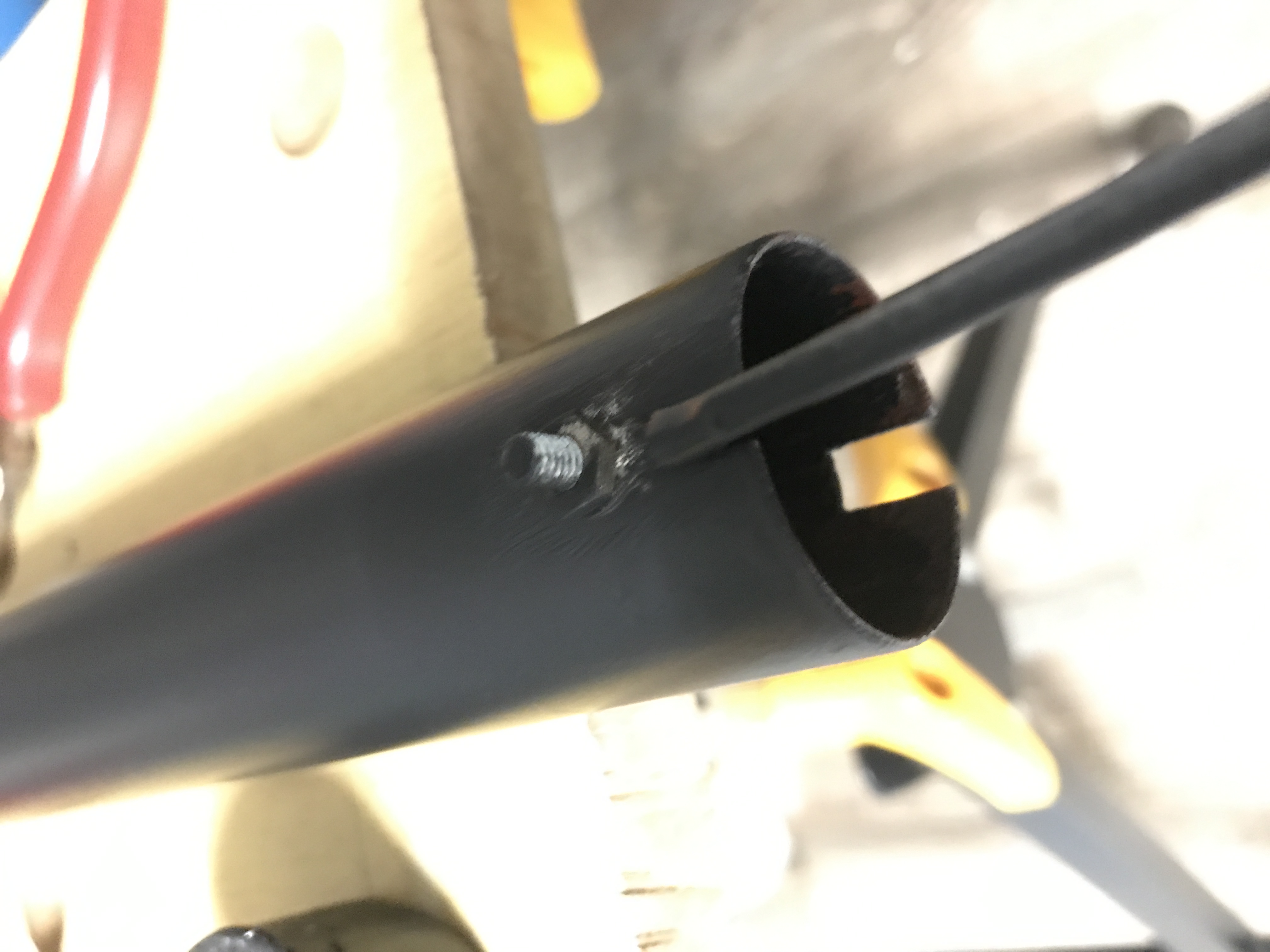

Vielen Dank für die tollen Ideen. Habe mir dazu auch nochmal Gedanken gemacht und bin auf eine Lösung mit Ringkabelschuh gekommen.
Niete aufgebohrt, Senkkopfschraube durch und außen mit Zahnscheibe und Mutter fixiert. Funktioniert und ist fast wie Original.
Ich hoffe man kann es etwas auf dem Foto erkennen.
