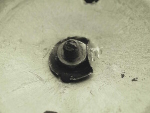

Zamba hat geschrieben: 04.11.2023 14:07 Die blöde kleine Mutter habe ich raus geholt.
Naja und das kleine Sicherungsblech was darunter liegt?
War das vergessen worden oder hat man nur vergessen das Blech umzulegen, denn normalerweise kann die Mutter nicht abfallen bei vorschriftsmäßiger Montage.
Ich hoffe Du wirst aus dem Bild schlau.
Das Sicherungsblech hat eine kleine Nase welche umgebogen ist und die greift dann in ein kleines Loch vom Tauchrohr ein.
Somit kann sich dieses Blech nicht mehr verdrehen und wenn bei aufgedrehter Mutter das Blech umgeschlagen wird, ist ein "Verlierschutz" sichergestellt.
... oder hast Du einen Reprogeber der möglicherweise anders zusammen gebaut ist? Meine Beschreibung / Bild gilt nur für ein Originalteil.

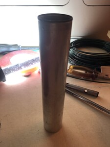

Die Hülse ist aus Alu ……
ulme*326
Bild Kontakt zum Stammtisch ·
T2a/b Camper
Beiträge: 303
Registriert: 20.05.2015 08:51
Re: Tauchrohrgeber für Tankanzeige
Beitrag von T2a/b Camper »
...... und hat unten am Boden und oben am Rand jeweils 2 2mm Löcher. Mit etwas Geduld lässt sich dort ein dünner Draht mit einem gebogenen Häkchen einfädeln so das man die Hülse rausgefummelt bekommt. 3-Adriges Hausstromkabel hat 1,5mm und ist bei den meisten vorhanden oder einfach Blumen- oder Tüddeldraht nehmen.

Fürs Poesiealbum: das Rohr so positioniert, dass eins von diesen 2 seitlichen Löchern oben liegt. 1,4mm Draht erst versucht als „Haken“ gebogen von Innen einzufädeln. Klappt nicht, weil der Draht so dünn ist, dass er bei der geringsten Berührung mit dem Rohr zitterte. Dann den Draht von Außen eingeführt, vorsichtig durchgeschoben, bis er einige cm herausschaut. Das Rohr mittels Kunststoffrohr „festgehalten“ (durch die Geberöffnung) und den Drahtüberstand mit einem Greifer nach oben gebogen. Fertig war die Angel. Und dann am Draht nach oben und RAUS ziehen.
