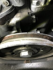

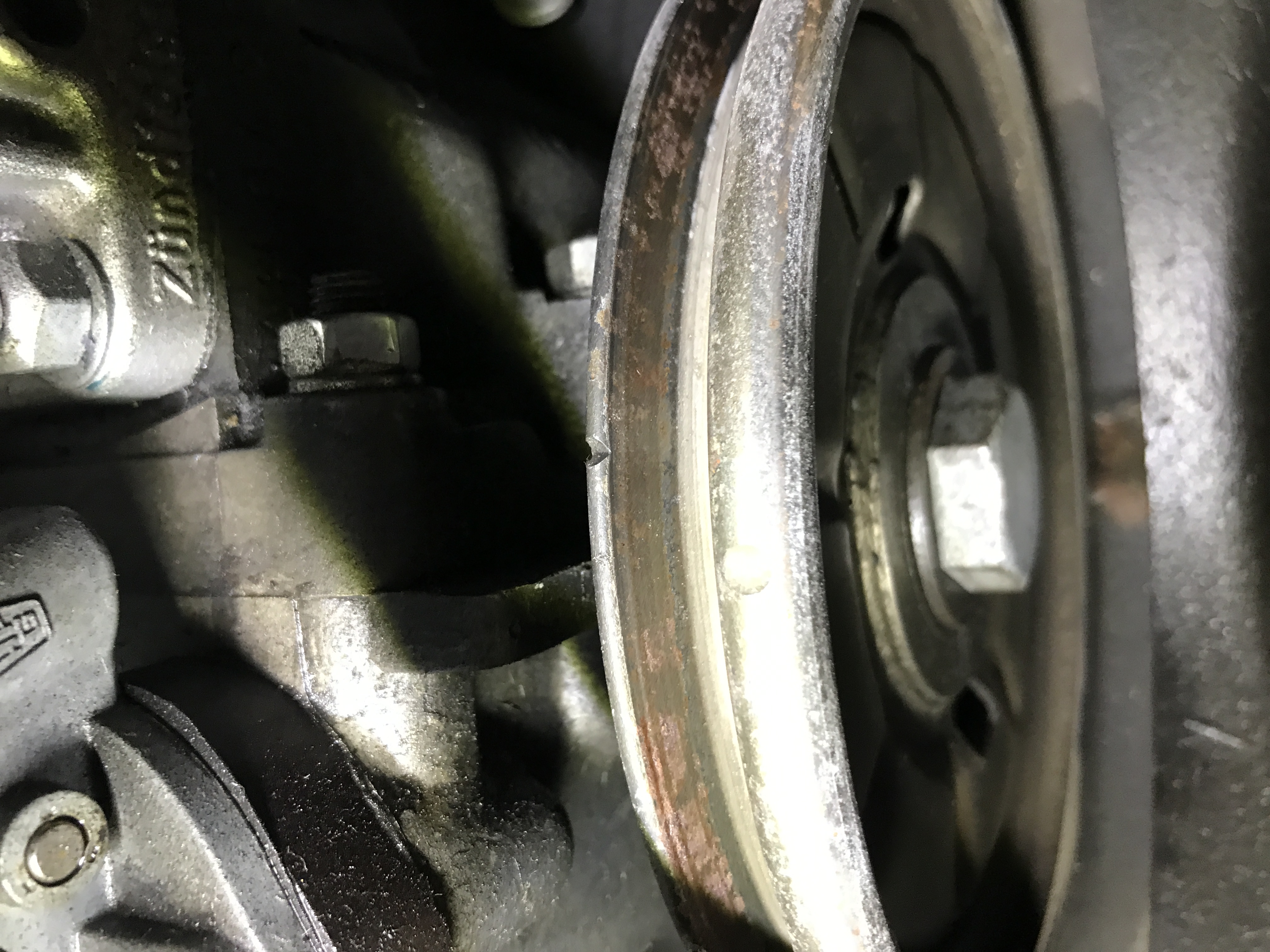

Dei dem AH Motor wird die Kerbe wohl der Zündzeitpunkt zum anblitzen sein?!
Die Mulde wird nur der OT sein.
