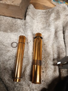

Hallo Gemeinde,
Ich möchte vorsorglich in die geteilten Stößelschutzrohre neue O-Ringe einbauen. Weiß jemand die genaue Größe der Ringe?
Danke und Grüße Mathias

Hallo Mathias,
Es kommt nicht nur auf die Größe an, man muss auch auf die richtige Härte achten, die einem leider verborgen bleibt.
Ich habe diese Rohre identifizieren können:
https://www.csp-shop.de/motor/stoessels ... 1120a.html
Da bietet CSP sogar originalen Ersatz an:
https://www.csp-shop.de/csp/o-ring-009- ... 2034a.html
(Navigieren, unter: Shop » CSP » Ersatzteile)
Das macht in jedem Fall Sinn, die neu zu nehmen. Frag aber bitte nicht, woher ich das weiß.

Re: Motorrevision T1
Also,
Die Teleskop Stößelrohre (siehe Bild oben) haben O Ringe in der Größe 16 x 1,5mm FPM 75 verbaut. Ich hatte die 2017 schon extra in Viton bestellt. Hat jetzt 6Jahre dichtgehalten, sollte also passen.
Grüße Mathias
Grüße Mathias

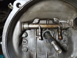

Eine Frage zur Schaltwelle, die hat axial ca. 1mm Spiel und links auf der Hebelseite vertikal viell. Einen halben mm. Ist das akzeptabel? Hat keine Probleme gemacht, ist mir nur beim Ausbau des Wedis aufgefallen.
Das ist natürlich keine Schaltwelle...
