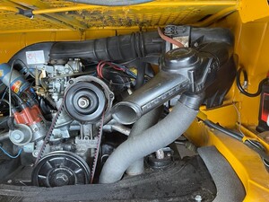

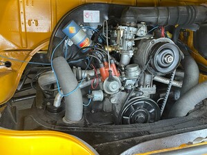

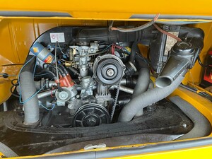

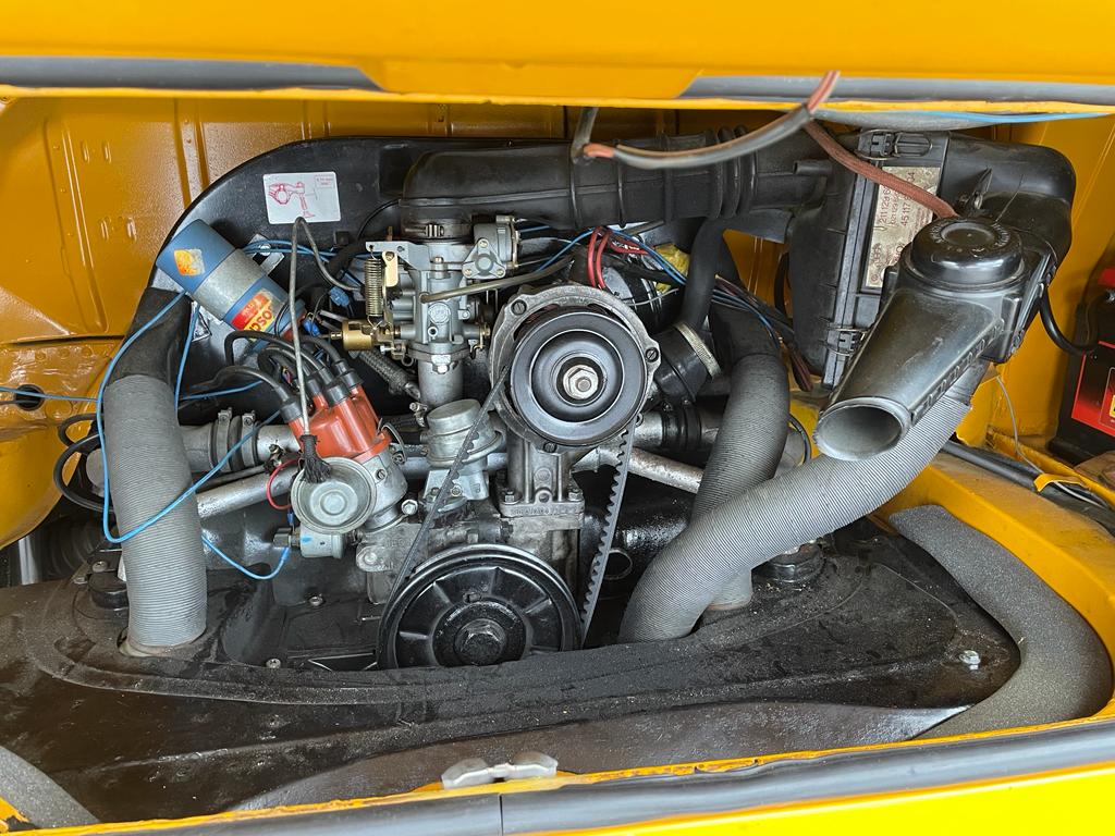

Hallo Norbert,
Vielen Dank für die Infos. Fotos vom Motor habe ich angehängt. Mit den blauen Kabeln bin ich auch nicht zufrieden. Mir war bewusst beim Kauf, dass nicht alles am Bus perfekt ist.
Motorbleche sind vorhanden, auch Schaumstoff. Allerdings weiß ich nicht, obs komplett ist.
Markus
Beiträge: 5168
Re: Kristalle am Benzinschlauch
MarkBus hat geschrieben: 04.12.2023 16:01 Motorbleche sind vorhanden, auch Schaumstoff. Allerdings weiß ich nicht, obs komplett ist.
Moin Markus,
bei dir fehlt das Blech Nr.9 an de Seite zum Getriebe hin:
http://www.michaelknappmann.de/bulli/mi ... 01100.html
Und das sieht ja etwas fragwürdig lackiert aus im Motorraum.
Und an den Längsträgern scheint mal fix was geschweißt worden zu sein. (links sieht es irgendwie nach Klebstoff aus.)
Und schau dir mal die Keilriemenspannung an. Ich habe den Eindruck der ist nicht straff gespannt. Der sieht auf dem Bild so bauchig aus.

Der is ja echt übelst Übergejaucht… und die neue Motorraumdichtung macht bei dem fehlenden Blech auch so viel Sinn.. :versteck:
Motorraumdichtung brauchst du zusätzlich zum Blech auch neu, denn dir wurde nur eine halbe Dichtung verbaut…
Zusätzlich zu den Benzinschläuchen würde auch auch die Unterdruckschläuche tauschen… der am Verteiler hängt ja nur noch in Fetzen…
Und müsste die Tankentlüftung nicht noch an den Luftfilter gehen?

Hallo Markus,
Olli239 hat geschrieben: 04.12.2023 17:10 Und müsste die Tankentlüftung nicht noch an den Luftfilter gehen?
Das ist mir auch aufgefallen, dass da noch etwas fehlt.
9, 2 x 27 und 28 fehlen: https://volkswagen.7zap.com/de/rdw/typ+ ... 201-21010/
Ich will hoffen, dass das T-Stück bei Deinem Bus nicht verschlossen ist, sonst zieht es den Tank zusammen.
Vgl auch: viewtopic.php?p=321680#p321680
Wie die Kraftsoffleitung und die Hochspannungskabel zu verlegen sind, sollte aus meiner pdf-Datei deutlich werden.
Links ist ein Halter Zündleitung 3-fach und rechts gibt es 2 Halter 2-fach am Kühlgebläsegehäuse:
Händlerbeispiel: https://www.wagenteile.de/shop_de/model ... w.html?p=2
Eine Schlauchschelle am Vergaseranschluss der Kraftstoffleitung kann ich leider auch nicht ausmachen.
Links in der Karosserie fehlt die Gummidurchführung für die Kabel zum Schalter Rückfahrscheinwerfer.
Die unteren Gummies für die Papprohre fehlen auch, Schellen für diese Rohre könnte man auch noch spendieren.

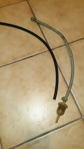

Das ist der Übeltäter.
Die Kristalle sind verschwunden, nachdem ich den Benzinschlauch am Tank vor einigen Tagen abgeklemmt habe.
Ich freue mich schon auf meine erste Benzindusche beim Tausch des Stücks zwischen Filter und Tank (natürlich kommt ein neuer Filter rein!)
