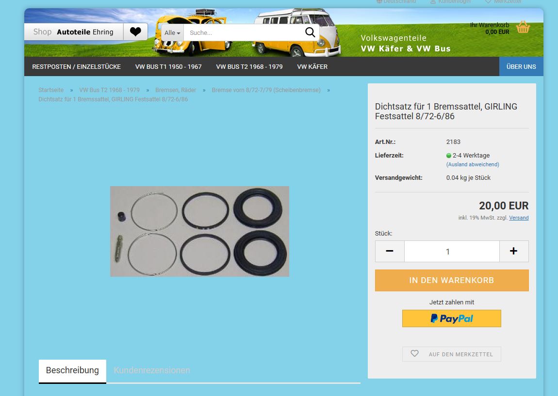

Hallo Norbert, Du hattest mal erwähnt das die Reparatursätze für die Girling Bremsen am besten von Budweg Caliper sind. Ich habe diese im Anhang gefunden. Andererseits auch bei Ehring einen Satz gefunden. Beide haben unterschiedliche Bestandteile. Was würdest Du empfehlen. Problem ist die Bremsen quitschen im Sommer. Rückwärtsfahren mit getretener Bremse habe ich schon durchgeführt, hat nichts gebracht.Ich habe auch unseren Torsten K. gefragt, der eine Instandsetzung mit Reparatursatz empfohlen hatte.

Hallo Holger,
https://www.autodoc.de/budweg-caliper/1937394
Ich kann mir aber auch nicht vorstellen, dass Ehring minderwertiges Material verkauft.
Je nach Zustand der Sättel, könnte auch noch mehr nötig sein, nämlich Montagesatz Bremsklötze
Händlerbeispiel: https://www.wagenteile.de/shop_de/69826 ... 09083.html
... sowie auch die Bremsklötze.
... und natürlich das volle Programm mit zerlegen, Kolben sowie die Bohrungen in den Sätteln in Augenschein nehmen und auf Unversehrtheit prüfen. Alles schön überpolieren und wieder mit Bremszylinderpaste einsetzen.

Ja, das ist aber schon eine Weile her und ich kann nur hoffen und wünschen, dass die Qualität immer noch passt.Wüstenbulli64 hat geschrieben: ↑19.12.2023 21:01 Du hattest mal erwähnt das die Reparatursätze für die Girling Bremsen am besten von Budweg Caliper sind.
Ja, bei Ehring gibt es noch eine Entlüfterschraube dazu (es sollten an Deinem Sattel aber zwei sein).
Ich habe seinerzeit die hier geordert gehabt:
Ob es jetzt wirklich nur am Dichtsatz liegt, kann ich freilich aus der Entfernung nicht beurteilen.
Dieser Workshop dürfte die benötigten Hinweise enthalten, auch wenn es sich hier um ATE Sättel handelt:
viewtopic.php?f=7&t=4712

[attachment=0]Girling Bremsattel Satz Austausch.Da ich das ganze noch nicht gemacht habe wollte ich das überholen dem Alt und Ölig überlassen, der sich das dann logischerweise bezahlen lässt. Stellt sich die Frage ob es dann ggf. nicht ähnlich viel kostet gleich die überholten bei Ehring zu kaufen. Ein Satz kostet 245.- und die Restteile (Kolbenverdrehsicherungen/Geräuschdämpfungsbleche) kann man sicher von meinen alten übernehmen. Hat einer Erfahrung mit der überarbeiteten Qualität der Bremssättel von Ehring?

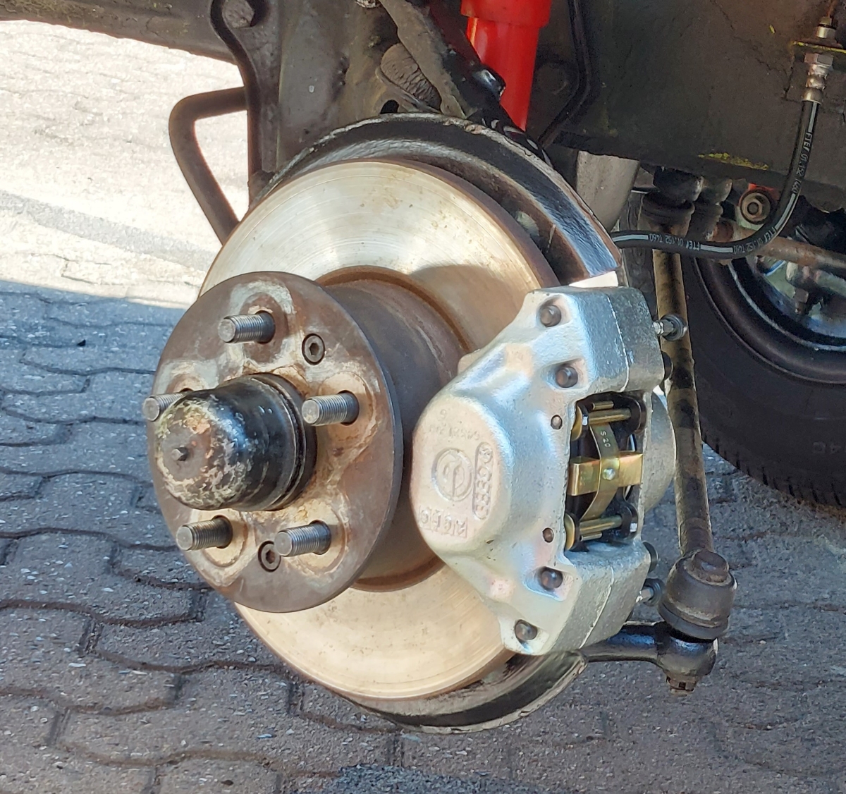

Ich habe 2022 die Girling Austauschsättel von Wagenteile verbaut. Nach meiner Meinung top Qualität und völlig problemlose Abwicklung bei der Altteilerückgabe.

@g_hill
Aber ich sehe eine Spreizfeder von ATE?!
Wurde da gänzlich ein "kompletter Montagesatz Bremsklötze ATE" eingebaut incl. der Verdrehsicherungsbleche?
Wer macht denn so etwas?
Wagenteiile bietet nach meinem Kenntnisstand nur die nackten Sättel an. Den (passenden) Rest muss man wohl gesondert ordern.
https://www.wagenteile.de/shop_de/model ... 9.html?p=1
https://volkswagen.7zap.com/de/rdw/typ+ ... 615-52000/
Hmm, Festsattel von Girling ist ja deutlich zu erkennen.

Norbert ich habe bei Wagenteile geschaut und da steht das nur die nackten Sättel angeboten werden. Bei Ehring ist ein wenig mehr dabei https://www.autoteile-ehring.de/de/vw-b ... ausch.html und er bietet separat auch den Anbausatz an, aber auch nicht mit allen Teilen https://www.autoteile-ehring.de/de/vw-b ... is-86.html. Klötze müssen sowieso separat gekauft werden. Verdrehsicherung gibt es auch noch https://www.volkswagen-classic-parts.co ... 211615232A.
Darüber hinaus sollte alle Gebrauchsteile bei mir noch dran sein und können sicher verwendet werden.
