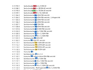

In den alten Erstzteilkataloge finde ich immer wieder Zusätze wie M, A, B, AM, BM, CM, etc.
Beispiel: Gibt es irgendwo eine Aufschlüsselung dazu was diese bedeuten?

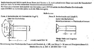

Das A bei Senkschraube AM 3,5x5 DIN 63 bedeutet, dass die Form A der DIN 63 gemeint ist (Gewinde bis zum Kopf), analog bei den anderen Normen / Bezeichnungen in deiner Liste
Eine Form C gibt's in der Ausgabe der DIN 63 die ich gefunden habe nicht, vielleicht in einer neueren?
Hier noch ein Screenshot aus der Norm, der zeigt, dass eine Schraube der Form A mit Gewinde M5 und der Länge 20 als Senkschraube A M5x20 DIN 63 bezeichnet wird.

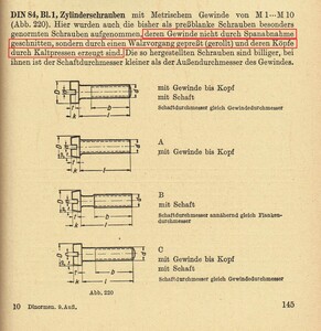

Hier ein Auszug aus: Einführung in die DIN-Normen, Volk u. Wissen von 1948 Das ist natürlich alles veraltet
Form A,B,C bezieht sich darauf, wie die Schraube hergestellt wurde.
Form A und B durch Walzen/Rollen (spanlos hergestellt) und Form C "gedrehte Ausführung" (spanend hergestellt).

Ich besitze reichlich "Altpapier" zum Thema.
