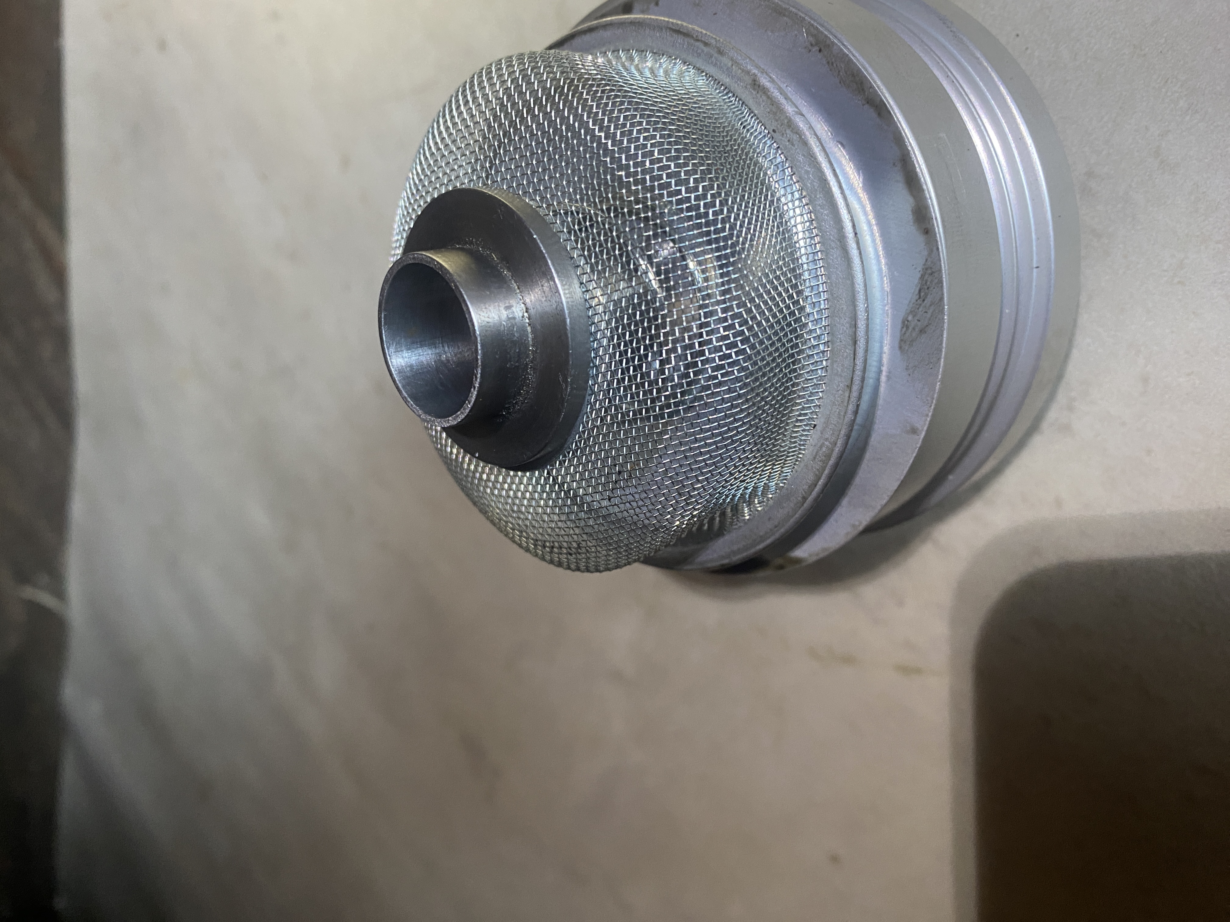

ich bin etwas verwirrt und hoffe das mir weiter geholfen wird.
Ich habe leider keine Einbauanleitung im Netz gefunden.
In welcher Reihenfolge muss das ganze zusammen gebaut werden? Es geht um den einbau Ort der Metallhülse,
Wie auf diesem Bild, in die Verlängerung?
oder wie auf diesem Bild in den Filter? Passt allerdings nicht auf das Rohr in der Ansaugung.
Gruß Jürgen

Hallo Jürgen,
So wie Du hältst muss die Verlängerung an den org. Sumpf angeschweisst werden.
Wenn das Sieb nicht drüber geht, muss der Durchmesser des Siebs etwas erweitert werden.
