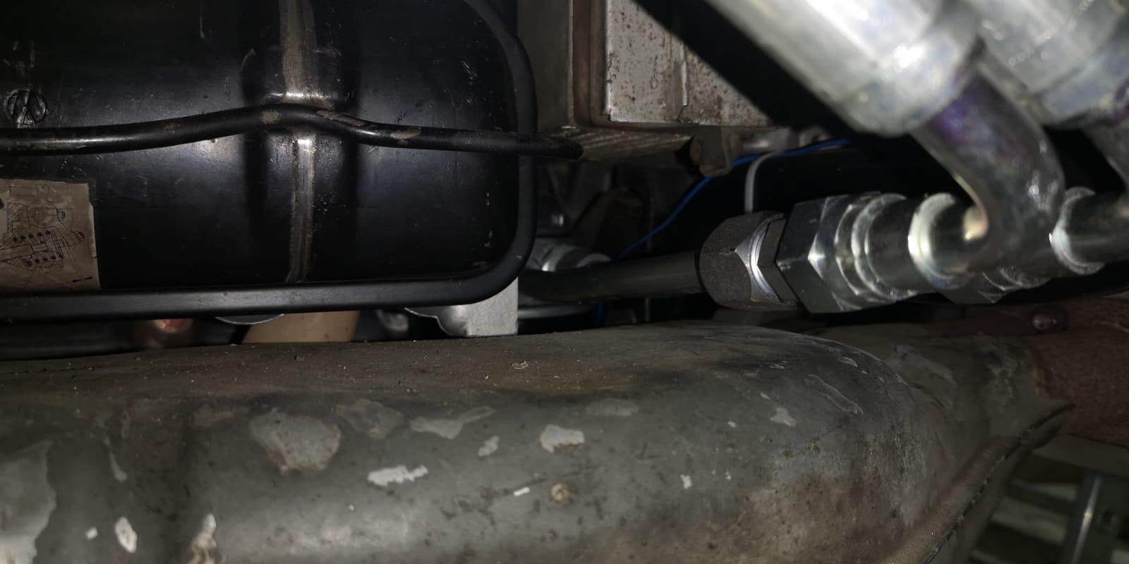

fahre den nun auch schon einige Jahre. Habe das ganze Geraffel persönlich abgeholt, inkl. Kühler (in empfohlener Dim. auf mein Motorkonzept angepasst), Filteradapter, Schneidering-Verschraubungen und Schlauchpaket.
Kühler hängt hinter der VA. Fahre das ganze mit verstärkter Ölpumpe. Im Gegensatz zur Empfehlung von Riechert aber ohne Zusatzfeder für den Öldruckkolben. Für den Filteradapter hätte ich mir noch abgewinkelte Anschlüsse gewünscht um etwas flacher unterm Motor weg zu kommen. Bin ansonsten sehr zufrieden, das Thermostat scheint sauber und feinfühlig zu regeln. Verbaut ist angeblich ein Dehnstoffelement aus der 911er Serie, was wohl etwas die Preisbildung beeinflusst.

… ach ja, und anstelle von verpressten Schläuchen verwende ich Schlauchschellen, da aber nur die mit Gelenkbolzen!!! (Nicht wie die im Link zur Abdeckplatte
