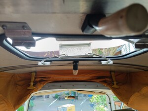

mir geht es nicht um die Löcher in der durchsichtigen Haube, sondern um die Öffnungsgröße und Abstände der Bohrlöcher für die Mechanik im GFK-Teik. Siehe blaue Pfeile im Bild:
Es wäre eben gut zu wissen, welche "Vorspannung" die Federn der Mechanik haben sollen - da geht's sicherlich nicht um Millimeter, aber so ganz ohne Orientierung ist's halt schwer einzuschätzen.
Die eine Öffnungsbreite geben ja in etwa die Sicken im Aufstelldach vor und die Öffnungslänge ist auch nicht auf den Millimeter einzuhalten, aber eine Orientierung wäre halt schön, wenn man da die Säge ansetzt...
Ich vermute, dass es nicht verschiedene Halter gab, sondern vielmehr, dass die Löcher in den Griffen nicht immer exakt an der gleichen Stelle gebohrt wurden.
Von der Halter-Mechanik kenne ich nur eine Explosionszeichnung mit Einzelteilen - und alle Halterungen, die ich bislang an T2bs gesehen habe, sahen so aus - auch wenn das natürlich kein Beleg dafür ist...

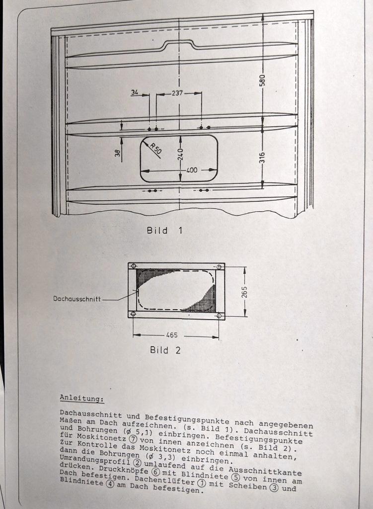

einfach mal bei TheSamba in der Forum Suche Late Westy Roof Skylight eingeben.
Dort findet man jede Menge Infos zum Dachfenster. Auch die Einbauanleitung.

Hallo Herbert,
perfekter Tip! Genau sowas hatte ich gesucht…
Hätte nicht gedacht, dass dies einst auch als „Nachrüst-Bausatz“ angeboten worden ist und es eine Einbauanleitung gibt.
Hier der direkte Link zu der Skizze und Anleitung falls es noch jemanden interessiert und sich ggf. das dazugehörige Moskitonetz nachbauen möchte:
https://www.thesamba.com/vw/gallery/pix/1887314.jpg
https://www.thesamba.com/vw/gallery/pix/1887313.jpg
Grüße, Thomas

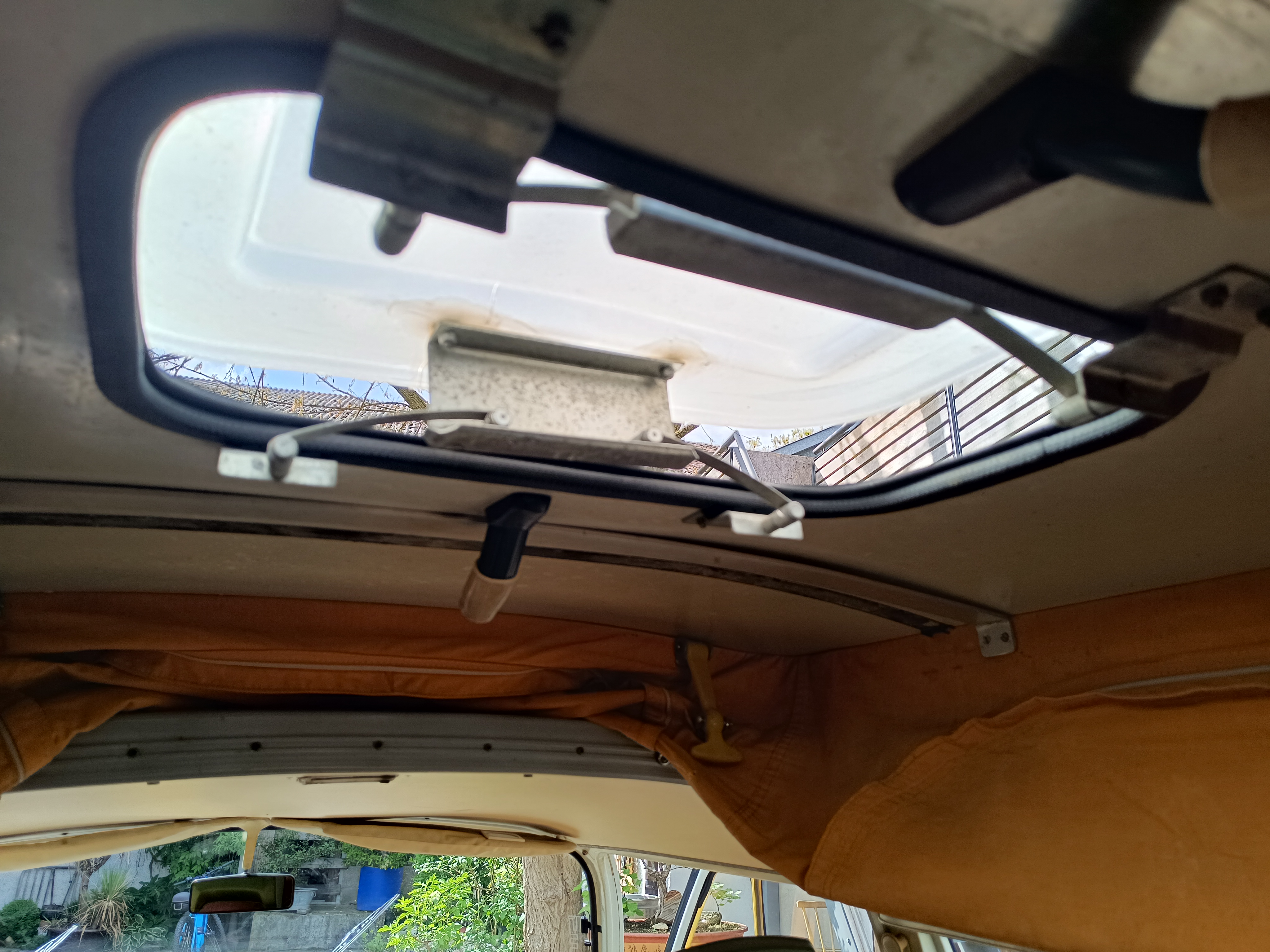

Hallo, wollte heute die Dachluke einbauen und hab festgestellt dass die Krümmung bei meinem Dach viel kleiner ist als bei der neuen Luke. Hat jemand das gleiche Problem? Wie habt ihr das gelöst?
Gab es da evtl unterschiedliche Dächer.

Hi!
Du hast ja auch keine Aufstelldach, sondern ein Hubdach - ob da die Wölbung unterschiedlich ist?
