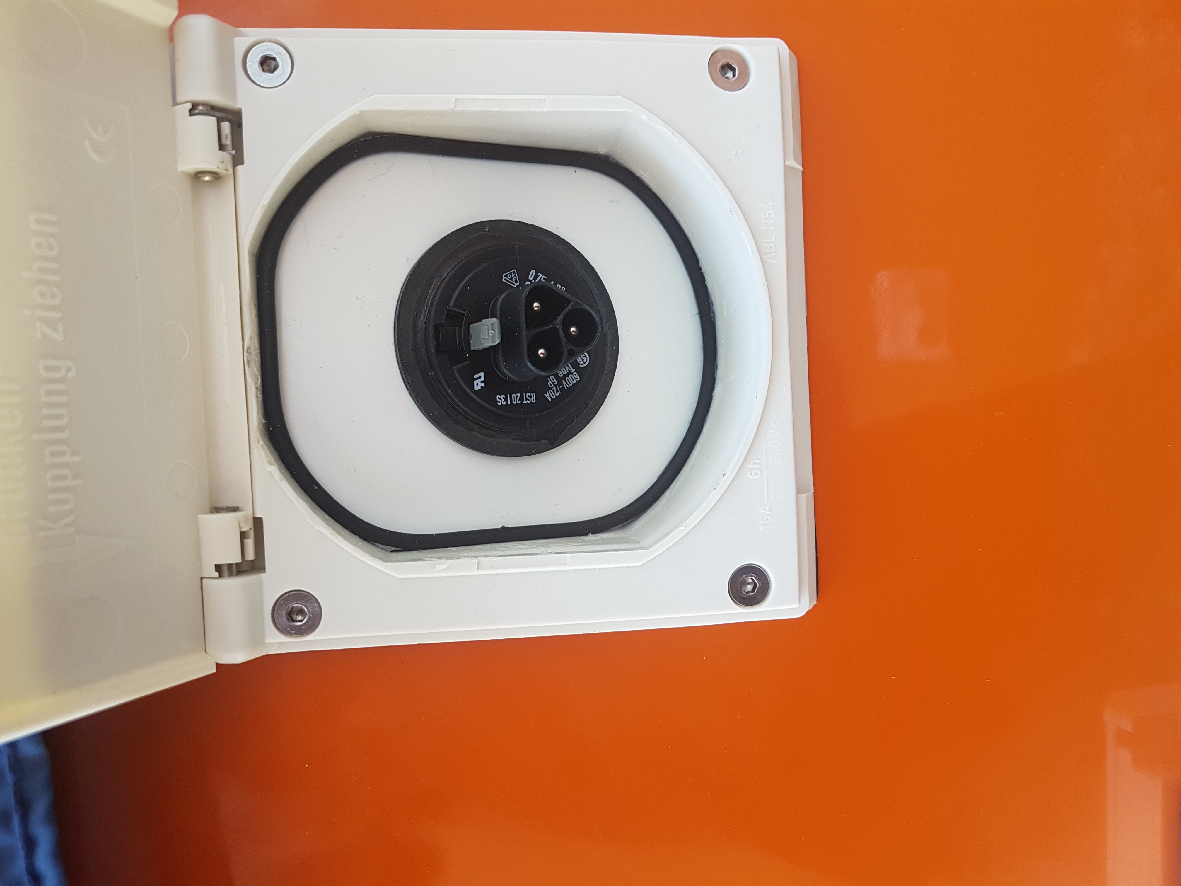

Guten Morgen zusammen,
das Thema wurde hier schon einige Male erörtert und besprochen. Bevor ich jedoch das Loch in der Karrosserie vergrößere, wollte ich euch doch gerne einmal befragen. Die Originaldose ist oben beschädigt. DIe Dichtung ist ok, allerdings ist sie an den Kabelabgängen leicht eingerissen. Da es die Dose ja nicht mehr gibt, würde ich sie gezwungenermaßen gegen eine CEE Einspeisedose auswechseln.
Das Problem ist:
1. das jetzige Loch in der Karosserie hat 68 mm, der "Hinterbau" der CEE Dosen, die ich gefunden habe, sind alle deutlich dicker und meistens auch nicht rund. Das Kleinste war bisher 80 mm.
2. die Tiefe bei den CC Dosen ist in der Regel mindestens 80 mm, eher tiefer. Bedeutet, ich muss die Holzverkleidung an der Stelle, an der die Schmelzsicherungen verbaut sind, zu Gunsten der neuen CEE Dose aufschneiden.
3. Wenn ich die vorgenannten Schritte wirklich gehen müsste, benötige ich zumindest eine CEE Dose, die den Kabelabgang nach unten hat, damit die Kabel wenigstens direkt hinte der Holzverkleidung heraus kommen und einem nicht in den Nacken stoßen (Helsinki-Sitzbank).
Bevor ich daran gehe, würde ich mich freuen, wenn Ihr vielleicht einen Rat oder eine Idee dazu habt. Was würdet Ihr machen? Am liebsten würde ich die alte Dose erhalten und sanieren, wenn die Sicherheit gegeben wäre.

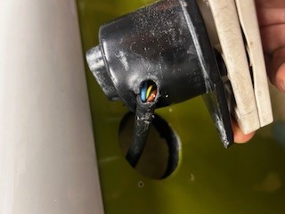

ich würde unter den Randbedingungen versuchen eine gebrauchte originale Dose zu kaufen und bis eine gefunden ist mit dem kleinen Ausbruch im weißen Gehäuse leben. Da wo das Gummi gerissen ist kann man ja einfach Schrumpfschlauch über die Kabel ziehen oder direkt eine neue flexible 3-adrige Schlauchleitung verwenden.

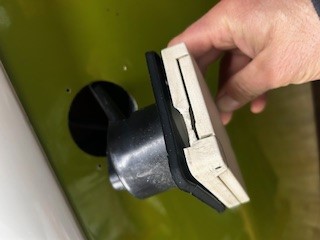

ich würde die Dose ausbessern/reparieren. So schlecht sieht sie doch nicht aus.
Ist ja nur eine kleine Ecke weg, da kann man sich doch das Fehlstück zurechfeilen und einkleben.
Die von Olli genannte Dose könnte man nehmen, ist aber weiblich also andersherum als original,
weil eher als Stromversorgung z.B. fürs Vorzelt vom Wagen.
Dein Kabel und ggf. Sicherung müsstest Du dann noch anpassen.
Das geänderte Kabel ist dann kritisch - auch wenn es mal rausgerissen wird wenn man drüber stolpert - offen Pole mit 230V - wäre nicht mein Ding.
Die modernen CEE Stecker/Dosen haben eine Verriegelung gegen das unbeabsichtigte abziehen - diese nix.

Re: Ersatz der Westfalia Landstromdose
Danke euch!!
Reparieren wäre für mich auch die schönste Alternative, das Ganze mit Dekaseal abdichten und mit neuen flexiblen Kabeln ausstatten. DIe Schmelzsicherung mit einem FI/Personenschutzschalter ergänzen.
