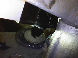

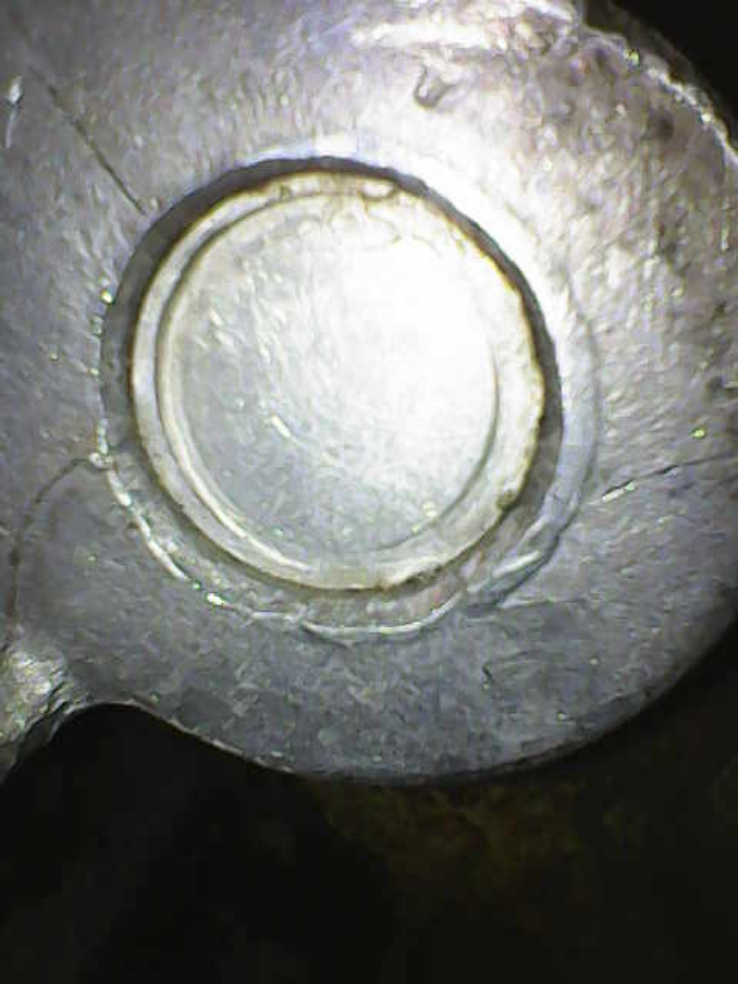

Kenne jetzt Motor und Gehäuse nicht, aber anhand der Bilder sieht es für mich so aus, als sei das ein Stopfen, der eine der ersten Ölbohrungen nach der Ölpumpe verschließt, also da wo das Öl so ungefähr zum erstem Mal um die Kurve muss. Von da her kann da schon gut Druck dahinter sein (dafür spricht auch, dass es Bernd ja auch schonmal so nen Stopfen rausgehauen hat). Ich würde es auch als erstes hoffnungsfroh mit Dichmasse von außen versuchen, aber ob das lange was bringt? Immerhin presst es ja das Öl - WENN es denn tatsächlich das Leck sein sollte - ja auch schon an dem Stopfen vorbei, da frag ich mich, welchen Widerstand da Dichtmasse von aussen der Sache entgegenzusetzen hätte.... (Wenn, dann vielleicht irgendein Zeug, das verklebt, steinhart wird?)

Re: Es ölt das Tier, das Frühjahr kommt

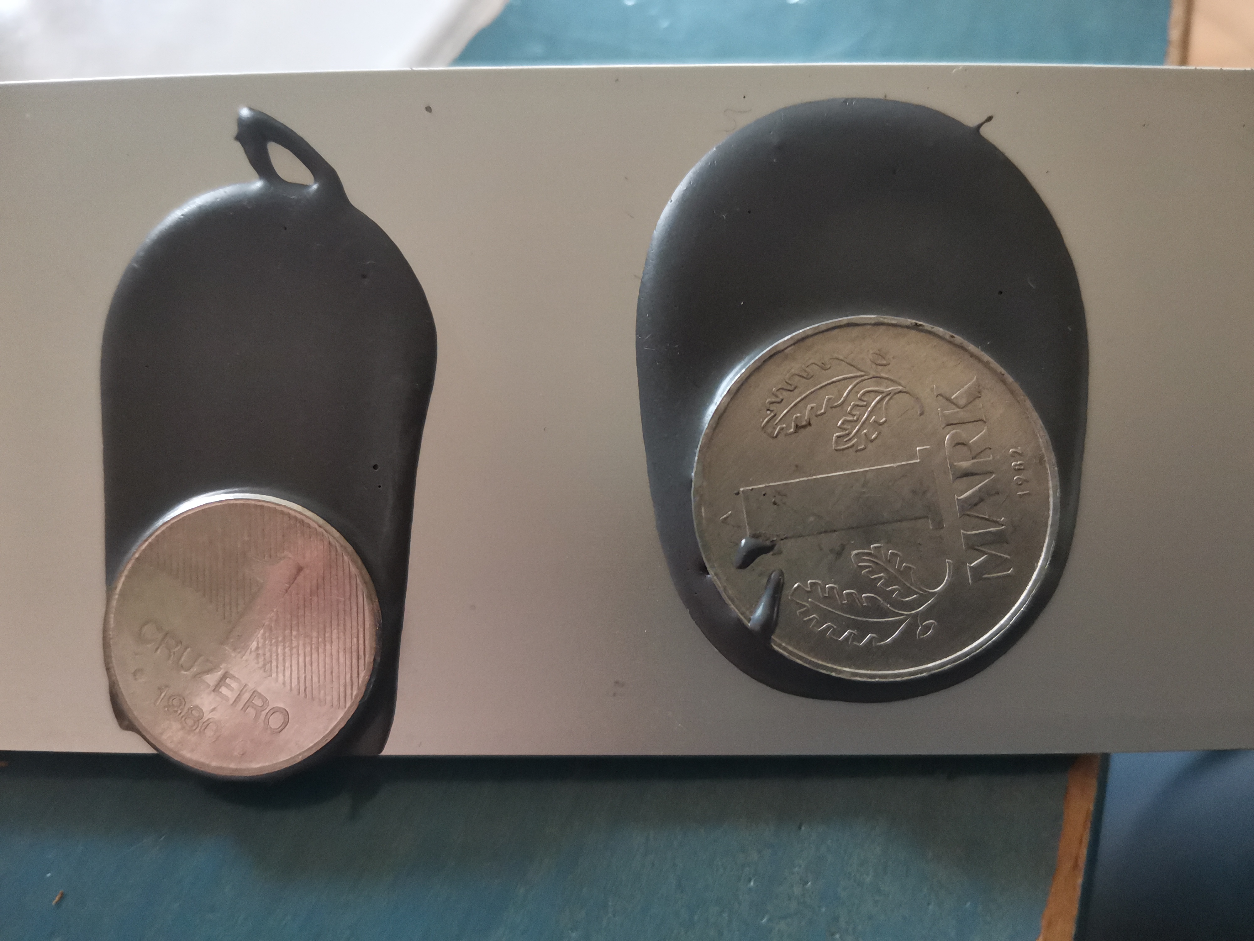

so ....
Wekzeug gebaut, Trockenübung gemacht und Stopfen verschlossen.
Mal sehen ob es hält.
Verwendet habe ich JB Weld und 100 Lire (italienische)
Münze war mit Heisskleber am Werkzeug fixiert, kann dann abgerissen werden wenn der Kleber hart ist.
Nichts ist unmöglich
- Gastonlagaffe
- Beiträge: 300
- Registriert: 05.05.2009 20:41

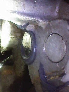

Hilfswerkzeug ist ab und Heisskleber auch weg
So sieht das jetzt aus
- schrauberger
- Beiträge: 1712
Hallo (?)
Sind 100 Lire Münzen aus Aluminium? Wenn ich mich richtig erinnere nein.
Es ist ein Versuch, aber ein Deckel der wie das Gehäuse aus Alu besteht, hätte den Vorteil des selben Längenausdehnungskoeffizienten gehabt, ein Vorteil den Du leider nicht genutzt hast.
Ich hoffe das es funktioniert.

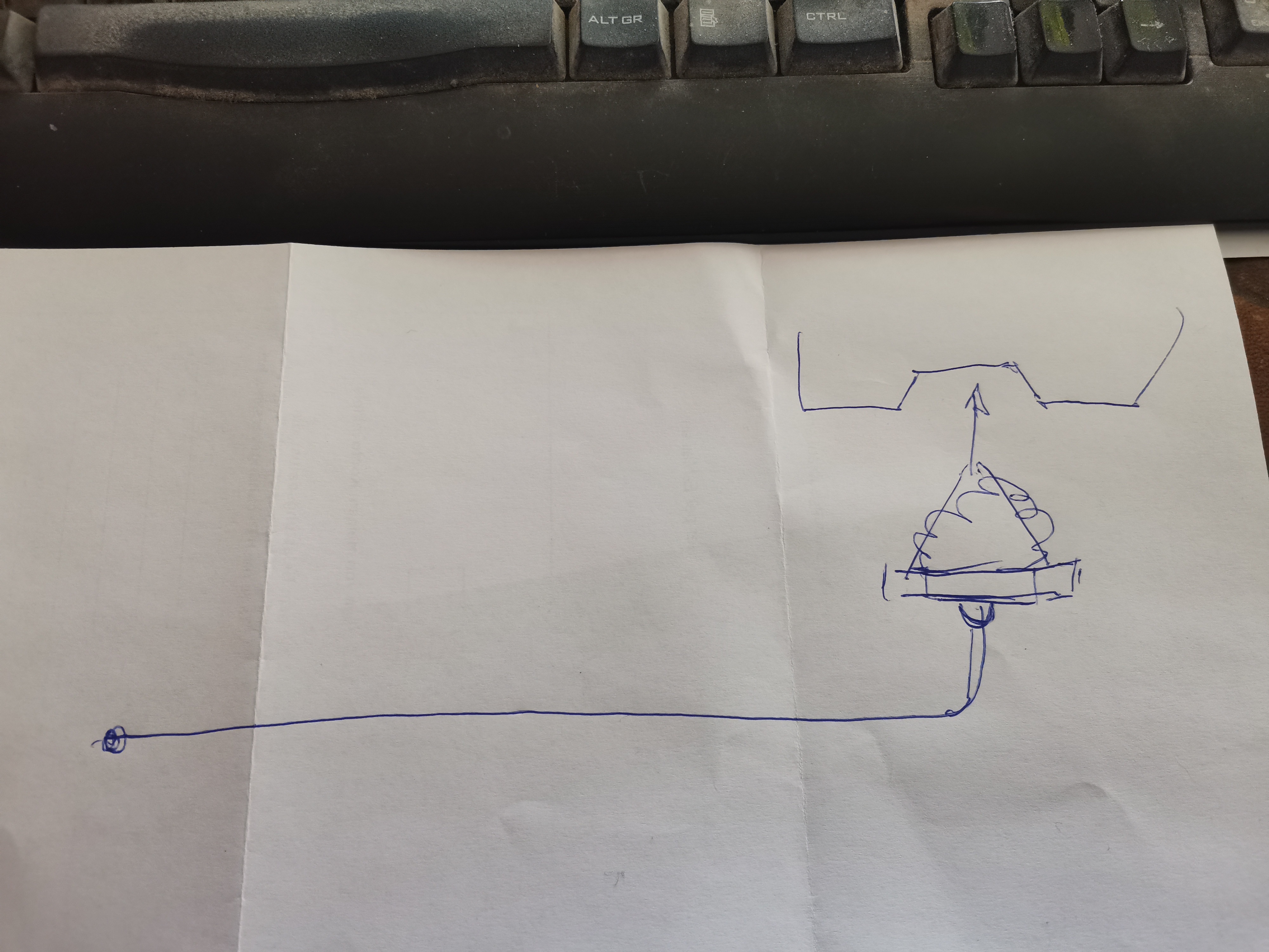

Servus,
Die Münze ist kein Alu, ich hatte nur noch eine DDR Mark und die ist füf den klebeversuch draufgegangen.
Die Münze soll die haftfläche vergrößern und war der Träger des klebers zur baustelle siehe Skizze.
Ich hoffe auch das die Dehnung keine Probleme macht. Wenn die Münze abfallen sollte ist ja immer noch der kleber da.
Ist ja auch der 1. Versuch, kann mich ja noch steigern.
Es waren tatsächlich nur 50 lire also geringere Wertsteigerung
