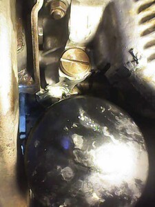

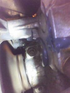

nach 2 h Dauerlauf Alles trocken :jump:
Nichts gerissen oder abgeplatzt

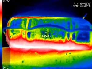

wo ich gerade dabei war...
Thermographie der Ventideckel mit neuem Spielzeug (Temperaturen sind nicht geeicht)
Thermographie Kamera für Handy USB
