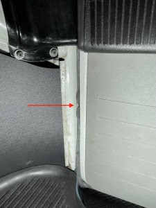

es hat etwas länger gedauert, bis ich mich mit der Türdichtung beschäftigen konnte.
Ich habe die Türdichtung ausgebaut, um diese im Bereich der A-Säule etwas dünner zu schleifen, so wie es Wolfgang und Thorsten beschrieben haben.
Beim Ausbau wollte ich zunächst der Ursache auf den Grund gehen, warum die Dichtung im Bereich des Fangbandes sich so komisch wegdrückt.
Beifahrerseite
Beifahrerseite

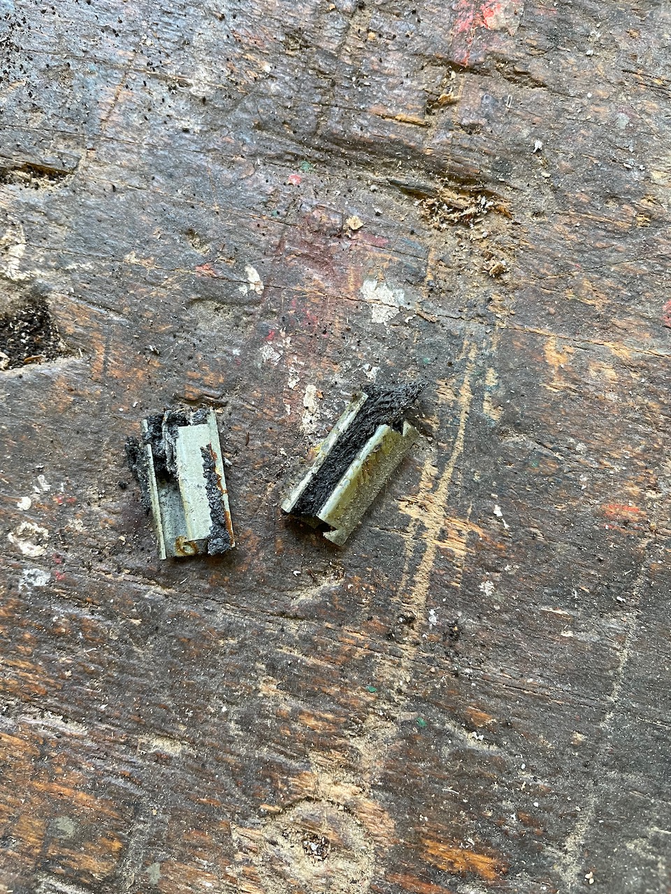

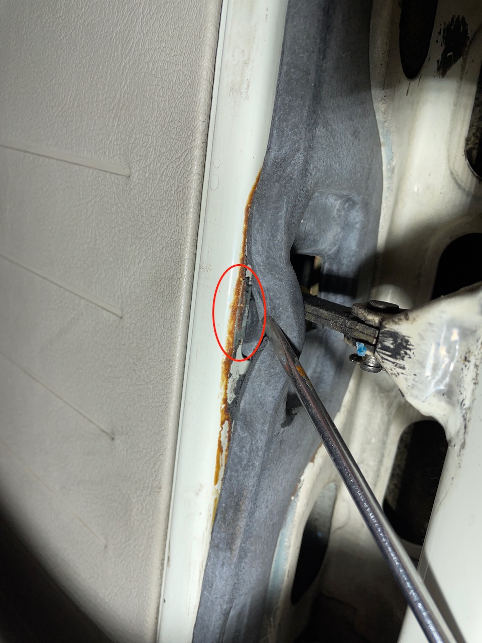

Nach dem Ausbau der Türdichtung habe ich dann diese Metallklammern entdeckt, die wahrscheinlich an der Original-- Dichtung befestigt war und die ich beim Ausbau der alten Dichtung übersehen habe.
Das ist jetzt die Fahrerseite, wo die Klammer noch genauso da war
Ich habe die Klammer entfernt und die Türdichtung ohne Bearbeitung wieder eingebaut und siehe da, die Beifahrertür viel deutlich besser ins Schloss. Ich habe dann noch die Ausrichtung der Schließplatte optimiert und mit dem Ergebnis bin ich zufrieden; nicht optimal, aber zufrieden.
Bei der Fahrertür, die mit der neuen Dichtung eigentlich schon gut zu ging, war die Klammer auch noch da, nur mit weniger Auswirkungen auf das Verhalten der Türdichtung.
