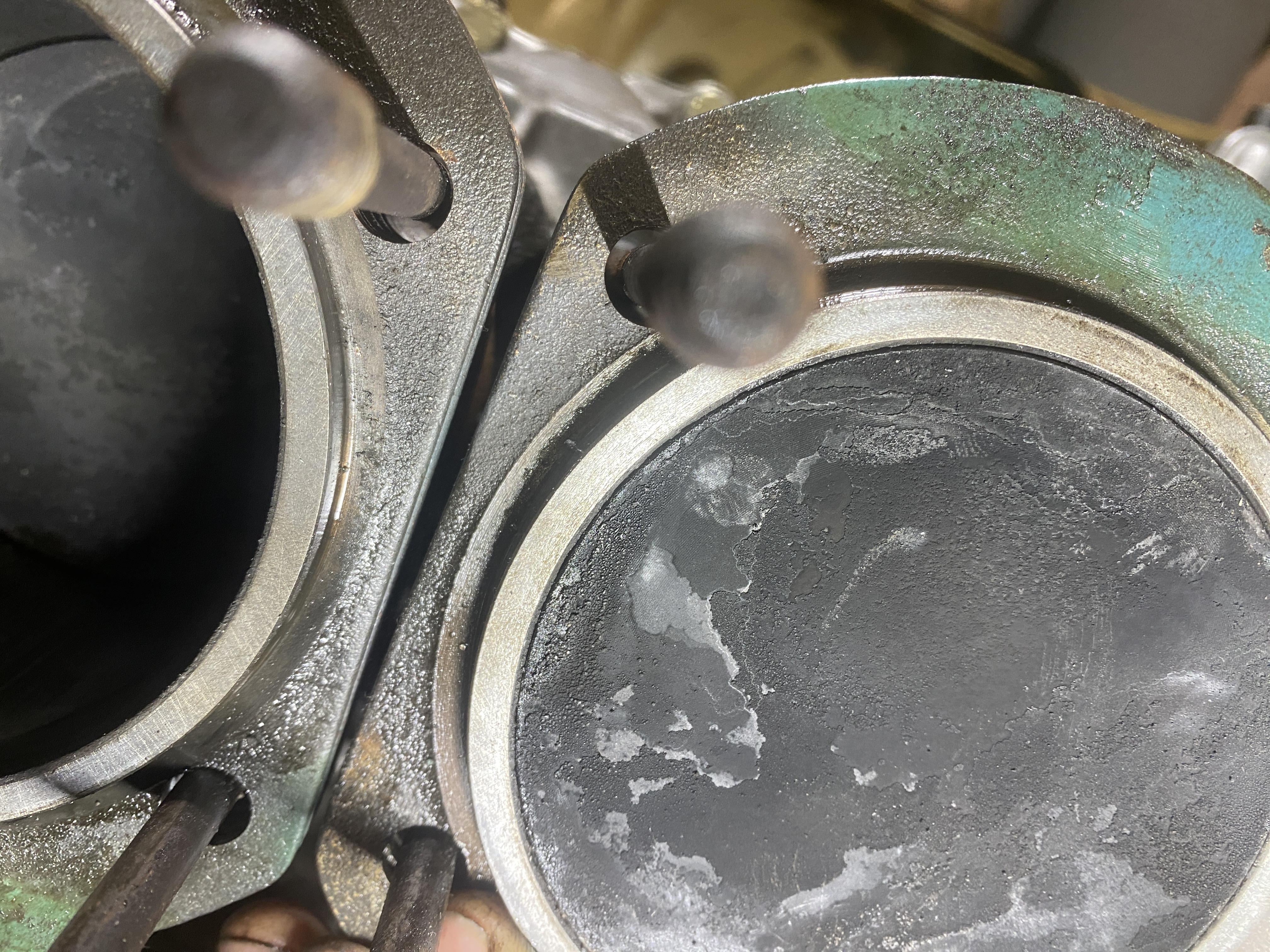

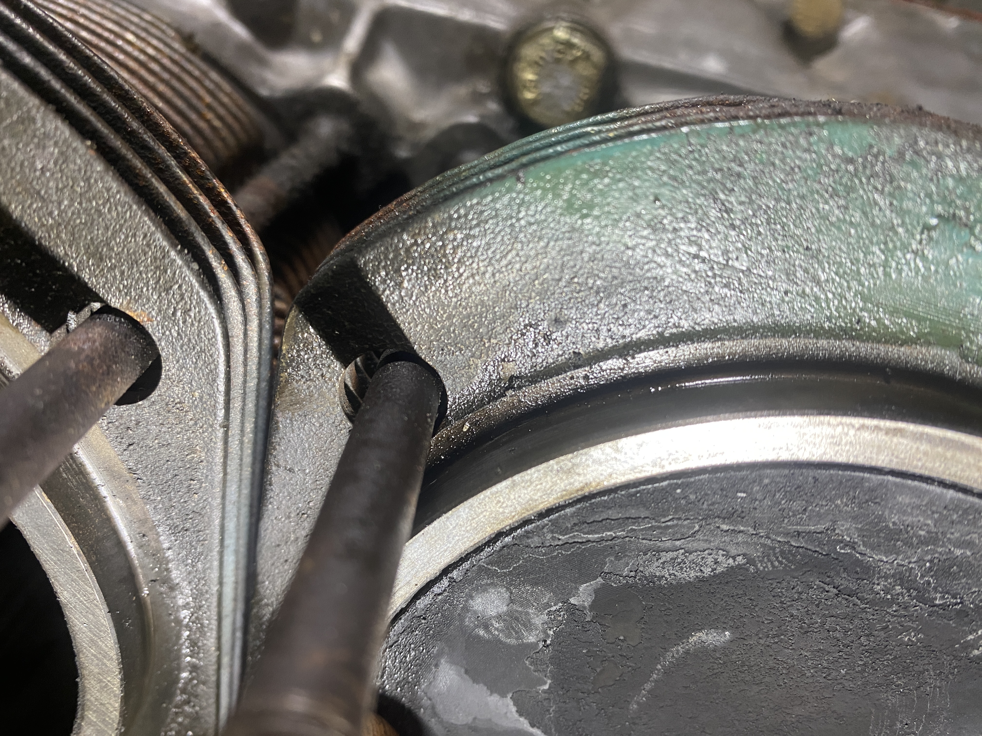

die Zylinderfußdichtung ist keine Dichtung, sondern einfach nur ein Abstandsring.
Damit stellst du im Prinzip Kolbenrückstand und Verdichtung ein.
Abgedichtet wird hier mit Motosil oder ähnlichen Temperaturstabilen Silikonsorten.
sorgini321 hat geschrieben: 21.04.2024 15:11 kalten Zustand war eigentlich nicht schlecht lag bei 1,3 bei knapp 7 und bei 2,4 bei 8 bar.
Sollte das Ironie sein? Die Werte sind eine große Katastrophe.

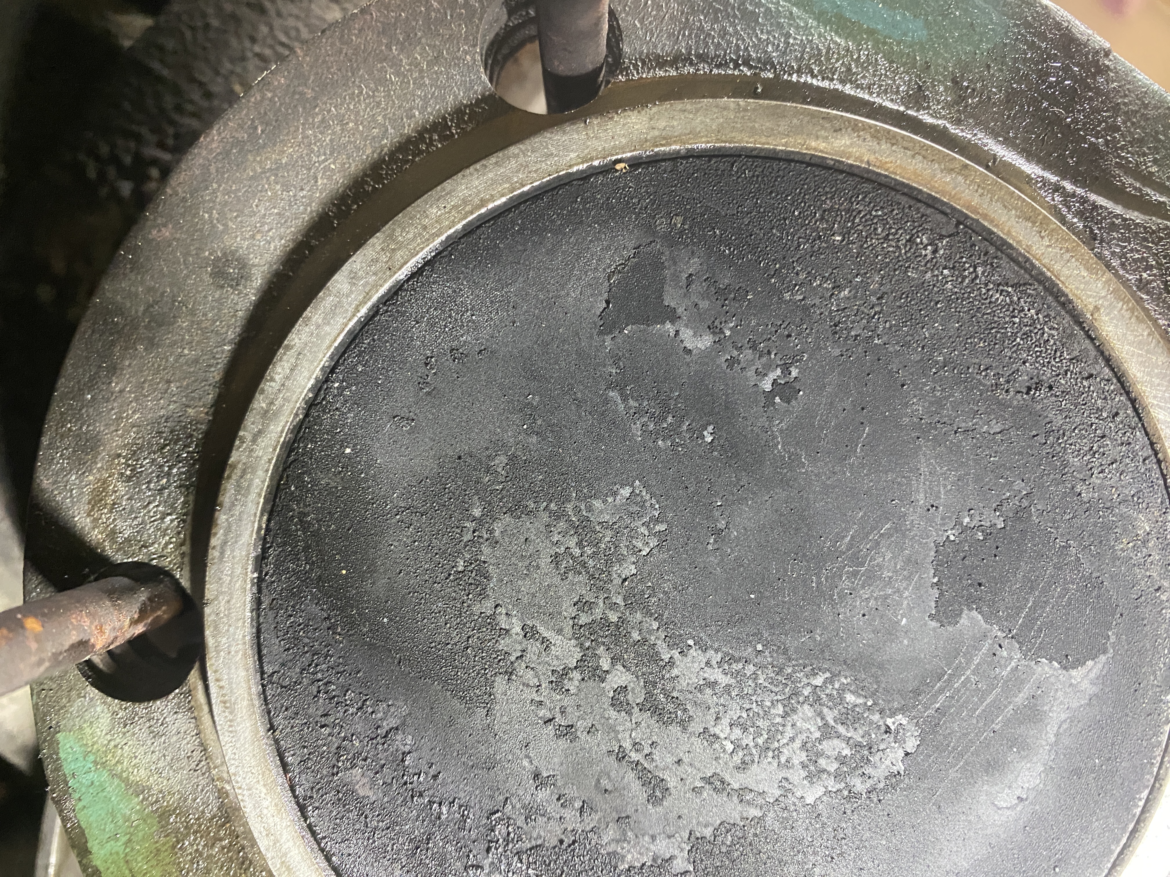

Die Kolben und Zylinder sollten auf jeden Fall überarbeitet werden.
Die Zylinder sollten vor erneutem Einbau auf jeden Fall gehont werden. Mit Riefen würde ich nichts verbauen.
Wenn dadurch ein Kolbenfresser entsteht, der dir die Kurbelwelle verbiegt und das Gehäuse sprengt, hast du auch wenig gewonnen.
Beim honen i wird auch Material abgetragen. Sprich danach muss das Stoßspiel der Kolbenringe überprüft werden.
Ich würde die Kolben ehrlich gesagt entsorgen, wenn das meine wären.

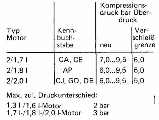

zwei Fragen eines Mitlesers: Sind 7 und 8 bar kalt wirklich so schlecht? Und wird der Zylinderfuß bzw. die "Zylinderfußdichtung" (also Abstandsring) immer konsequent mit Dichtmaterial abgedichtet?
Phil
Beiträge: 7624
Re: Typ4 CU hoher Ölverbrauch, angefressene Kolben
@Phil
Phil hat geschrieben: 23.04.2024 19:03 zwei Fragen eines Mitlesers: Sind 7 und 8 bar kalt wirklich so schlecht?
Vgl Bitte:
Quelle Seite 7: http://www.michaelknappmann.de/bulli/mi ... frame.html

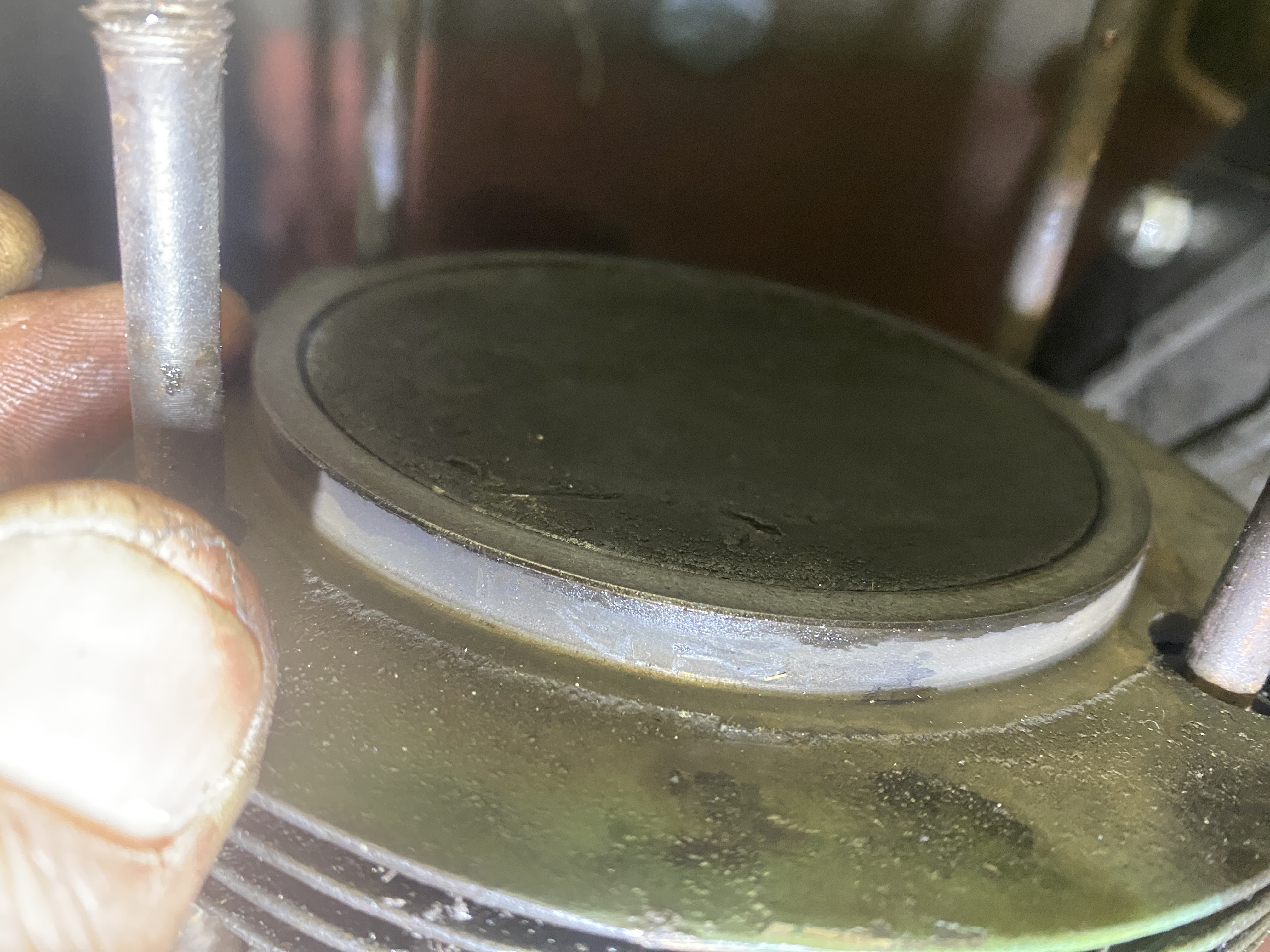

Honen ist nicht wirklich Material abtragend. Es dient lediglich dem Einbringen eines neuen Kreuzschliffs. Habe ich im Selbstversuch mit einer 240er Ball-Hone Bürste getestet. Ergebnis: ca. 3-6 µm/10 Hübe. Natürlich macht das weder die Zylinder wieder rund, noch starke Riefen raus. Dafür wäre aufbohren notwendig.
Thema Ringe am Zylinderfuß:

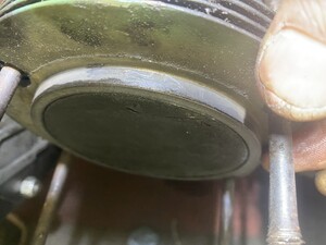

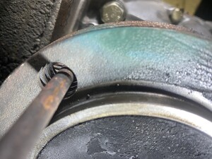

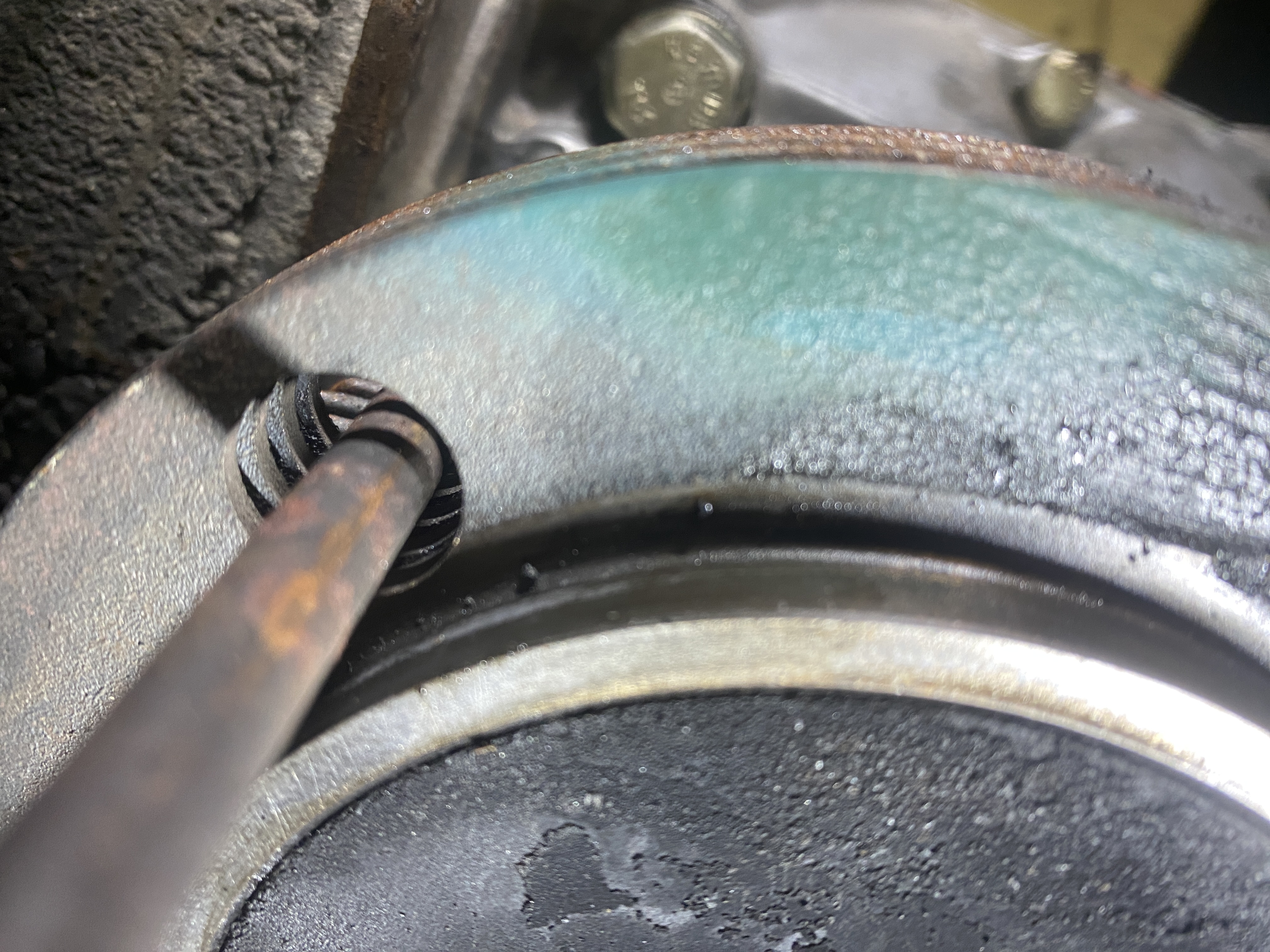

Die Ringe können sehr dünn sein (0,25 mm) und kleben gerne unten am Zylinder. Schau da nochmal genau hin, auf deinem Bild ist ein kleiner Spalt zu erkennen, sieht aus wie ein klebender Ring. An der Stelle muss natürlich nicht unbedingt etwas verbaut sein, Dichtmittel reicht.
Dann stellt sich aber die Frage, welcher Kolbenrückstand und welche Verdichtung vom Motorenbauer damals gewählt wurden. Denn mit einem Ring am Zylinderfuß beeinflusst du das. Wenn du mit neuen K&Z einfach wieder zusammenbauen möchtest dann würde ich in der Hinsicht folgendes machen:
- Kolbenrückstand bei den vorhandenen K&Z messen (hoffentlich irgendwo zwischen 1,0 - 2,0 mm)
- neue K&Z montieren und den Kolbenrückstand messen (den das könnte Abweichungen geben, andere Zylinderhöhe, andere Kompressionshöhe der Kolben)
- Kolbenrückstand etwa so wie es vorher war einstellen, dafür dann ggf. Ringe am Zylinderfuß verbauen (gibt es in verschiedenen Dicken).
Anderer Punkt: Täuscht das auf deinem Bild, oder hast du Flachkolben verbaut? CU hat original Muldenkolben.
Oha, ich hatte das in meinem Kopf falsch gelesen.
Bei mir waren 1,3 Bar, 7 Bar, 2,4 Bar und 8 Bar im Kopf entstanden....
Also, 7 & 8 Bar sind eigentlich vollkommen ok.
Sorry für die Verwirrung.

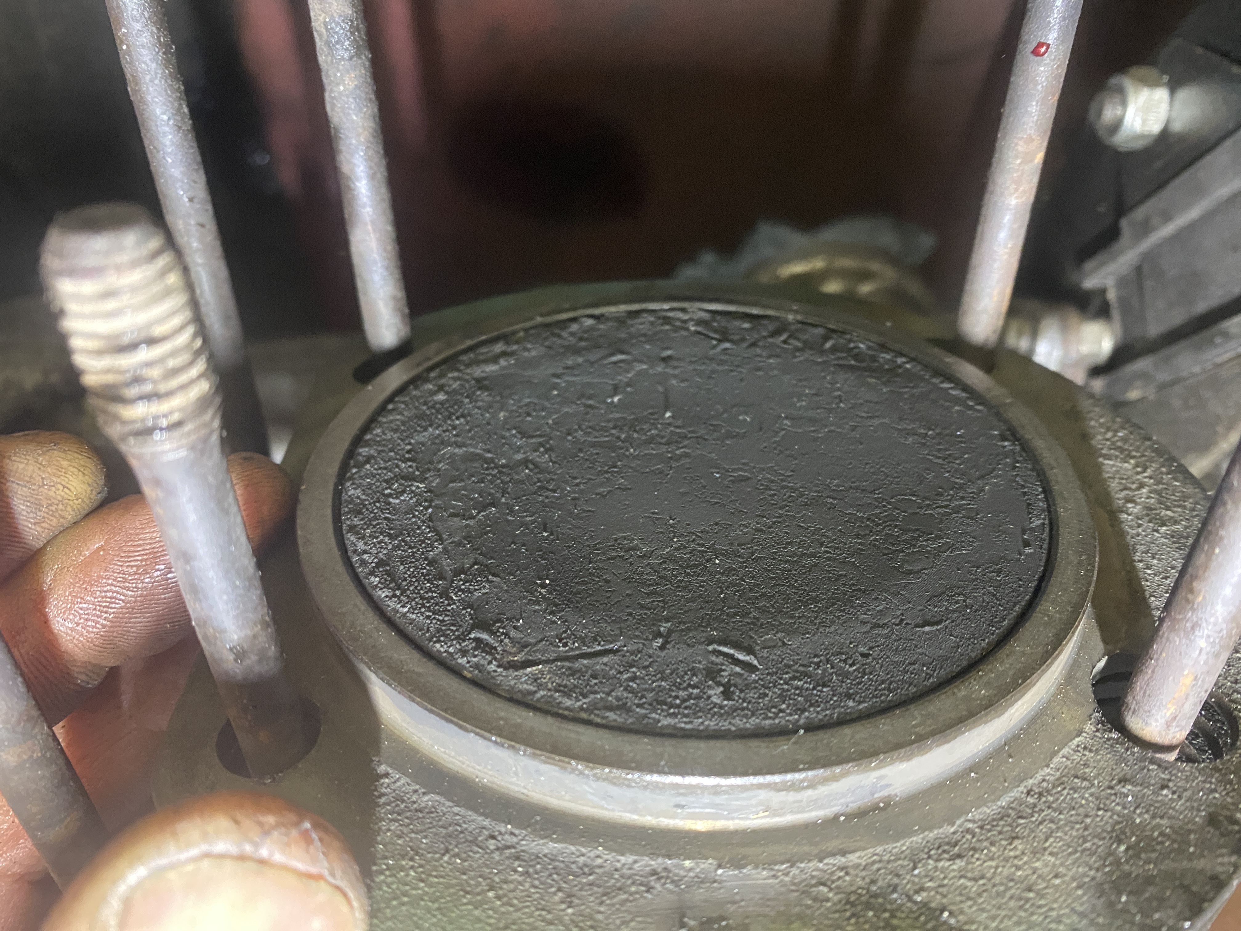

Ich habe null Kolbenrückstand, der Kolben ist bündig mit Oberkante Zylinder würde sogar sagen etwas darüber.
Kopfdichtung hat 0,75mm. Was ist mt den 1,5mm Kolbenrückstand? Wie gesagt der Motor ist von einem Motorenbauer aus München, der macht nichts anderes!
Die Kolben und Zylinder sind alle fertig, ich habe neu gekauft von Mahle.

Tja das ist ja mal wieder enttäuschend. Das ist doch nicht so schwer da ein paar Distanzen unter die Zylinder zu setzen. Da musst du auch noch nach den Köpfen schauen. Was hat der Motorenbauer am Kopf geändert um auf das nötige Brennraumvolumen zu kommen. Sonst geht dir ja die Verdichtung durch die Decke.
Wenn du nun den Kolbenrückstand wieder zurückbaust musst du noch sehen wie das am Kopf wieder nacharbeiten kannst, sonst ist deine Verdichtung zu gering.
