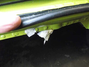

Hallo Christof,
Quis hat geschrieben: 28.04.2024 22:00 Ich habe nämlich keine Schiebetürdichtung unten ... Und offenbar haben die den "übrigen" Teil der Dichtung einfach weggeschnitten und ich habe bis eben eigentlich gedacht, dass das ganz normal wäre, dass die Schiebetür unten keine Dichtung hat.
Ja, wo sollte man denn auch den unteren Dichtungsteil einlegen können, wenn da die "Rinne" in dem Außenschweller überhaupt nicht vorhanden ist.
Da hat jemand nicht den vorschriftsmäßigen Außenschweller eingesetzt! :wall:
Bei diesem Händlerbeispiel 2. Bild ist das gut zu sehen:
https://derbusbuddy.de/karosserie-ausse ... t-t2-11557
... und bei diesem letztes Bild: https://tk-carparts.de/aussenschweller- ... -211809586
Quis hat geschrieben: 28.04.2024 22:00 Ich habe den ganz schweren Verdacht, dass mein Schweller bzw die Schiebetürführung da hinten und vorne nicht passt.
Dein Verdacht hat sich leider bewahrheitet, da haben wahre "Lichtgestalten" ihr Unwesen getrieben. :motz:
... auch noch interessant: viewtopic.php?f=7&t=16673
... und so sollte das aussehen:

Norbert*848b hat geschrieben: 28.04.2024 22:38 Da hat jemand nicht den vorschriftsmäßigen Außenschweller eingesetzt! :wall:
Puh, ich fürchte halt, dass es nicht nur der Außenschweller ist, der da nicht so ganz vorschriftsgemäß ist, sondern ich habe die ganz üble Befürchtung, dass es dahinter und rechts und links davon ganz ähnlich weitergeht.
Danke, ja inzwischen ist mir klar wie es grundsätzlich aussehen sollte. Da werd ich wohl mal bei meinem Karosseriespengler vorstellig werden müssen und schauen was man da machen kann oder ob ich noch ein paar Jahre so weiterfahre mit am Blech anstehender Tür und Geld spare um dann irgendwann alles rundherum ordentlich zu machen....
Ja, das ist alles noch vom Vorbesitzer und dürfte irgendwann Mitte/Ende der 90er gemacht worden sein, vermutlich wollten die den Bus damals einfach kostengünstig wieder fahrbar kriegen.
