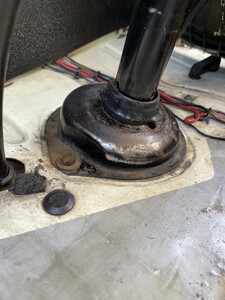

Passt hier denke ich besten rein.
Hat jemand einen Tipp, wie ich den Klemmring unten über dem Lenkgetriebe eingebaut bekomme?
Danke im Voraus!

Ich habe es hinbekommen, Ablauf wie folgt:
- Lenkrad demontieren
- Mantelrohr nach oben ziehen
- Kunststoffteil unten ins Blechteil einfädeln
- Mantelrohr nach unten ins Kunststoffteil stecken
- Lenkrad montieren
Viele Grüße!
