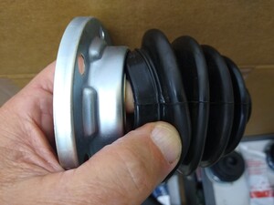

meine Lobrö oder Löbro verabschieden sich radseitig nach 4 Jahren und ca 23000km.
Die ich gerade für 35€/Stück bei VW für den Tiguan bekommen habe, begeistern auf den ersten Blick nicht: auf jeden Fall Kunststoff und kein Gummi und auf dem Karton steht ganz klein:
Konzern After Sales, Postfach 1451 34219 Baunatal. Was immer das bedeutet. Ich baue sie nachher mal ein und werde berichten.

Leider sitzen die Manschetten sehr lose auf den Gelenkwellen (an den dünnen Seiten). Ich bin mir nicht sicher, ob das dicht wird.
Ist das nur bei meinen Wellen so, habt ihr andere Erfahrungen?

Ich hatte auch das Problem, dass die Manschette lose an der Gelenkwelle sitzt.
Als Lösung habe ich eine Schlauchschelle genommen. Damit es zu keiner Unwucht kommt, kann man zwei Schlauchschellen ineinander zusammenschrauben, sodass sie genau gegenüberliegend platziert sind. Das ist nicht die sauberste Lösung, aber ich fahre so seit Jahren.
Möglicherweise geht auch ein Schlauch-Quetschring.

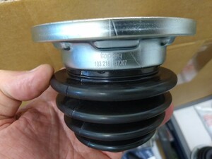

Hier noch ein Beispiel für die Qualität von günstigen Manschetten (5 Jahre alt, 0 km).
Gummi und Metallring lassen sich ohne Kraftaufwand auseinander ziehen
Gott sei Dank habe ich damals auf Anraten von Rolf - Stephan alte originale eingebaut.

ist da der Gummi nicht richtig mit dem Metallring verbunden oder ist der Gummi selber gerissen?

auf Dem Bild sind keine Anzeichen von gerissenem Gummi zu sehen, glaub die Verbindung hat nicht gehalten, cheap Shit
Typisches Beispiel für die unsäglich beschissene Qualität die heutzutage am Markt verfügbar ist.
Solch eine minderwertige Herstellung ist die pure Ressourcen Verschwendung und sinnlose Umweltverschmutzung
Ich könnte bei so was aus der Haut fahren
Ich kann nur für mich sprechen, aber der Handel kapiert scheinbar nicht das die meisten Kunden Qualität wollen, und dafür auch gerne bereit sind etwas mehr auszugeben.
Oder sind es die Kunden, die nicht kapieren das Qualität nicht zum Dumpingpreis zu haben ist?
