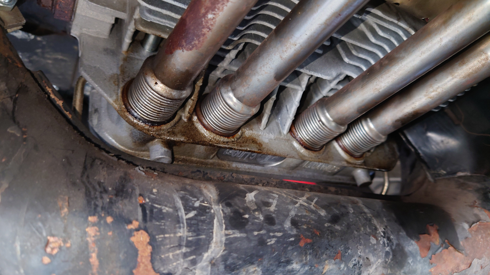

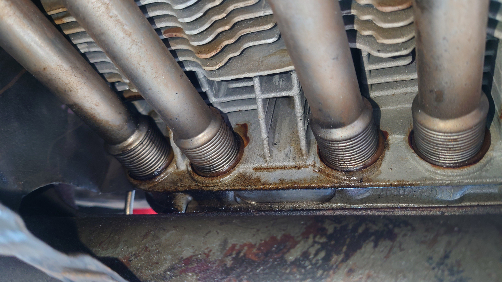

unser gerade mal 3,5 Jahre alter 1600er Typ1 Motor (bei einem renommierten Motorenhersteller gekauft) markiert seinen Parkplatz seit einiger Zeit wieder mit deutlichen Oeltropfen :(
Auf der Suche nach dem "Leck" habe ich in den Ventildeckeln die obere Haelfte einiger Stößelschutzrohr Dichtungen gefunden (siehe Foto). Sieht nach Silikondichtungen aus.
Werde die wohl austauschen muessen :cry: Kann mir jemand einen Tipp geben, welche Dichtungen sich nicht schon nach drei Jahren verabschieden?
Und hat jemand Erfahrungen mit dem Einbau von solchen Teleskop Stößelschutzrohren? Taugen die was? Falls ja, welche?
Wuerde mir den Ausbau des Motors ersparen ... oder geht das sowieso nicht gescheit bei eingebautem Motor? Die Kipphebelwelle und Stoessel muessen ja in jedem Fall raus.

….. du weist das du hierzu eigentlich den Kopf abbauen musst!???
Vielleicht solltest du diesbezüglich mal nach teleskopschutzrohre schauen!
Welche Dichtungen du bei einer Demontage verwenden sollst ist hier eine gute Frage…. Die ersatzteilhändler glänzen die letzten Jahre nicht mit Qualität!
Frag mal bei käferland in Frankfurt nach!

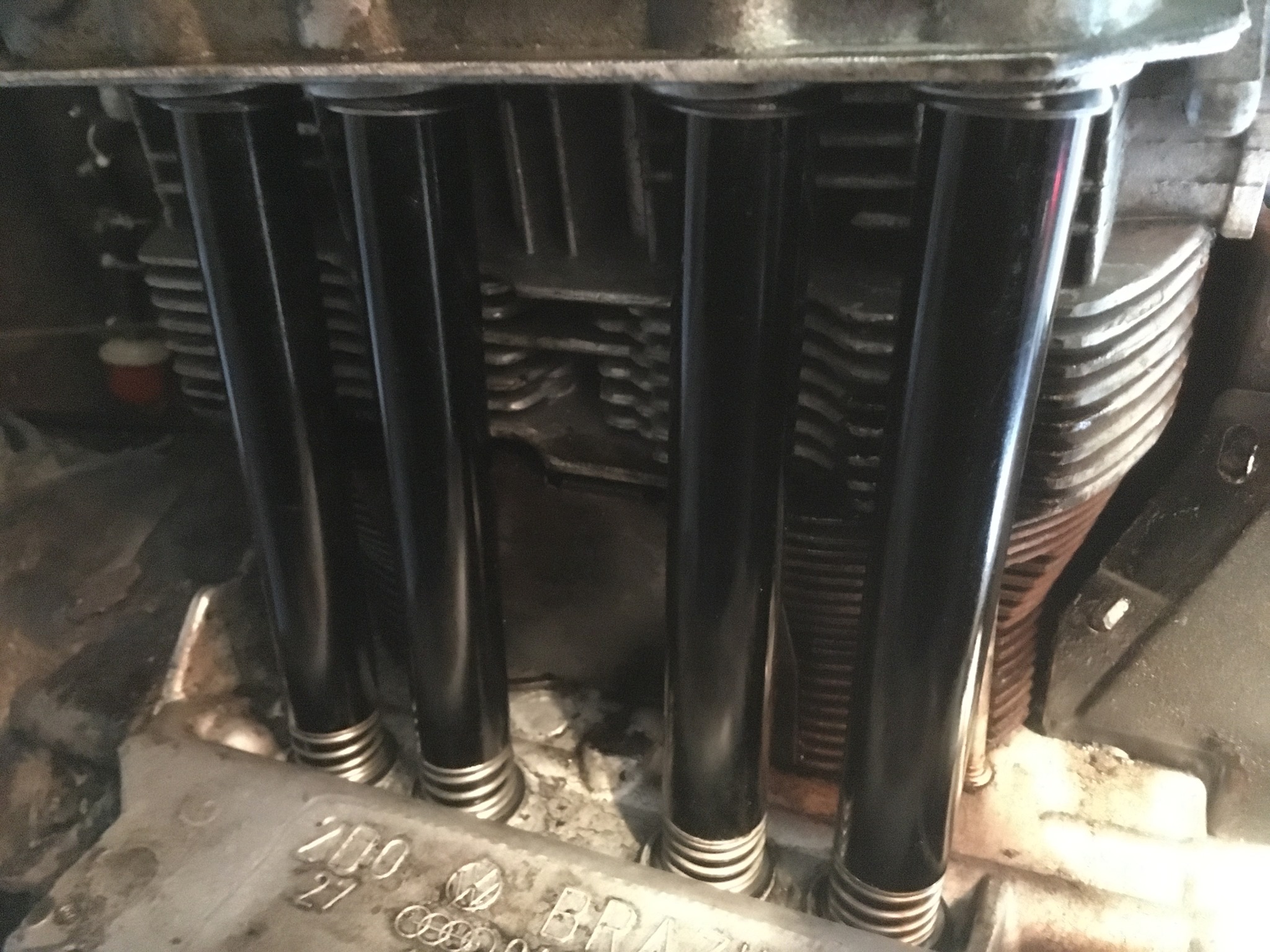

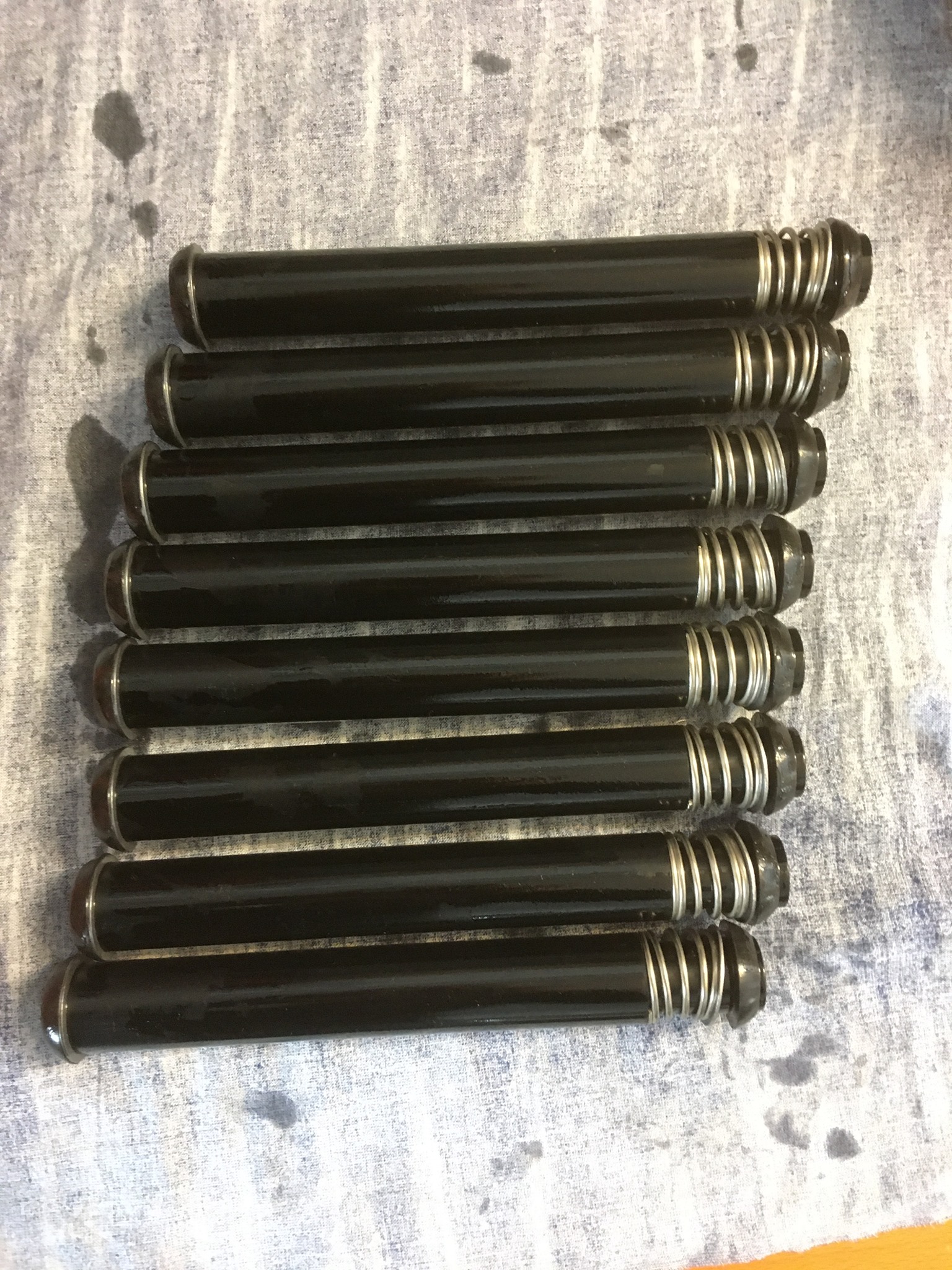

Auf Empfehlung eines Kollegen habe ich mir dann diese Teleskoprohre eingebaut:
https://www.csp-shop.de/motor/stoessels ... 1716898730
(Das dünne Rohr muss zum Zylinderkopf zeigen.)

Die "alten" Teleskoprohre hatte ich auch wieder verwendet, allerdings auch mit neuen O-Ringen versehen gehabt, die es ebenfalls bei CSP gibt:
https://www.csp-shop.de/csp/o-ring-009- ... 2034a.html
Im damals verwendeten Dichtungssatz von Reinz waren die Dichtungen Stößelschutzrohre auch in guter Qualität, so dass sie nun inzwischen auch wieder 5 Jahre dicht gehalten haben. :D

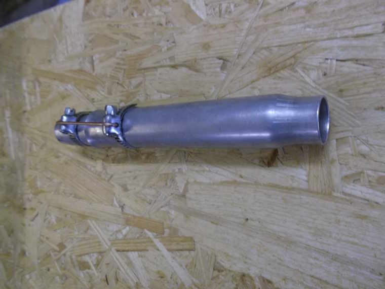

Ferner hatte ich mir ein kleines Hilfswerkzeug gebastelt, um die Rohre vorzuspannen, damit ich sie besser einfädeln konnte.
Zwei entsprechend große Schellen und ein gebogener Schweißdraht machten dieses Werkzeug aus:
Erste Versuch mit einer Wapuzange waren mir nämlich irgendwie etwas zu "anstrengend".
Gutes Gelingen!

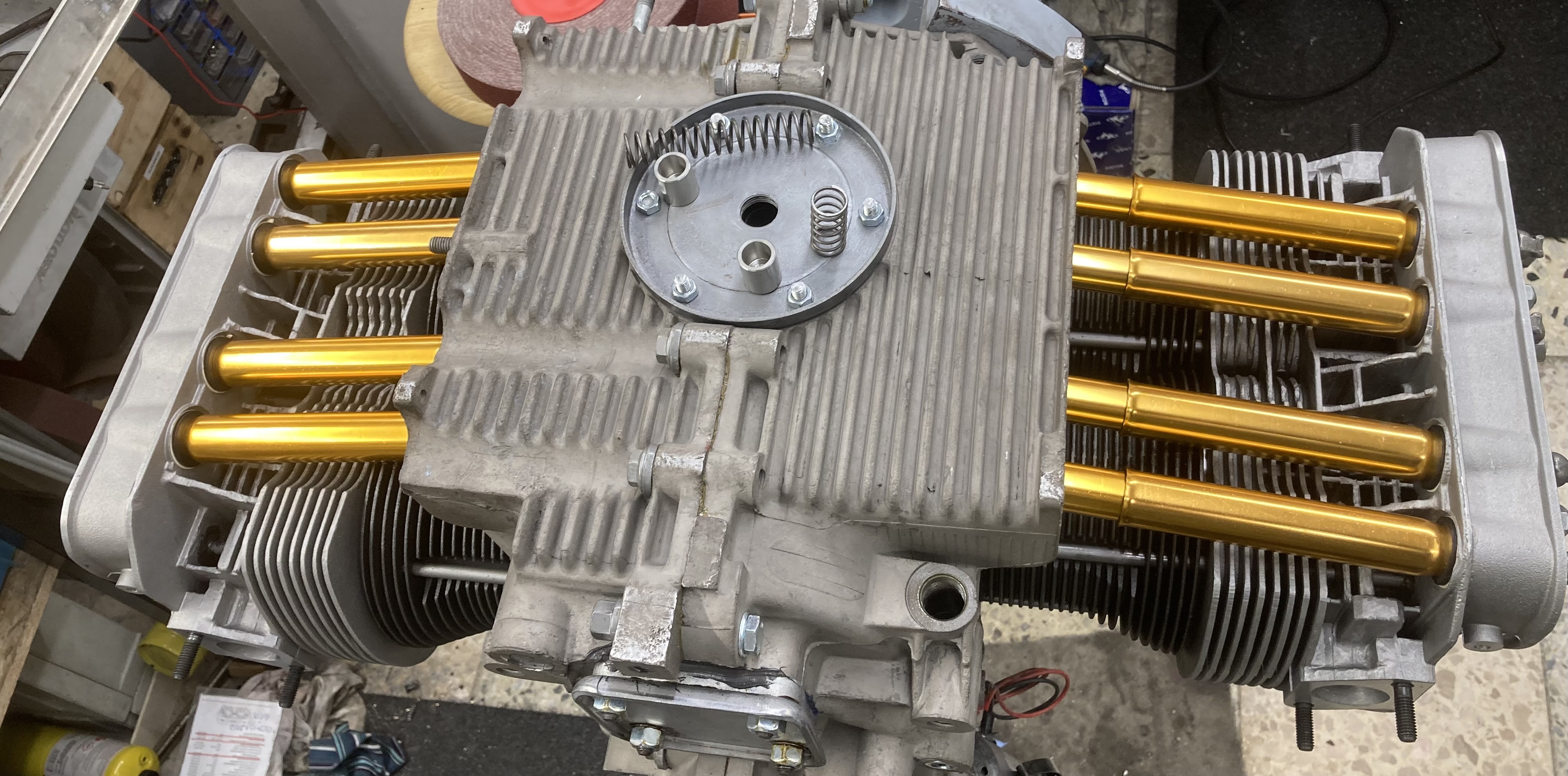

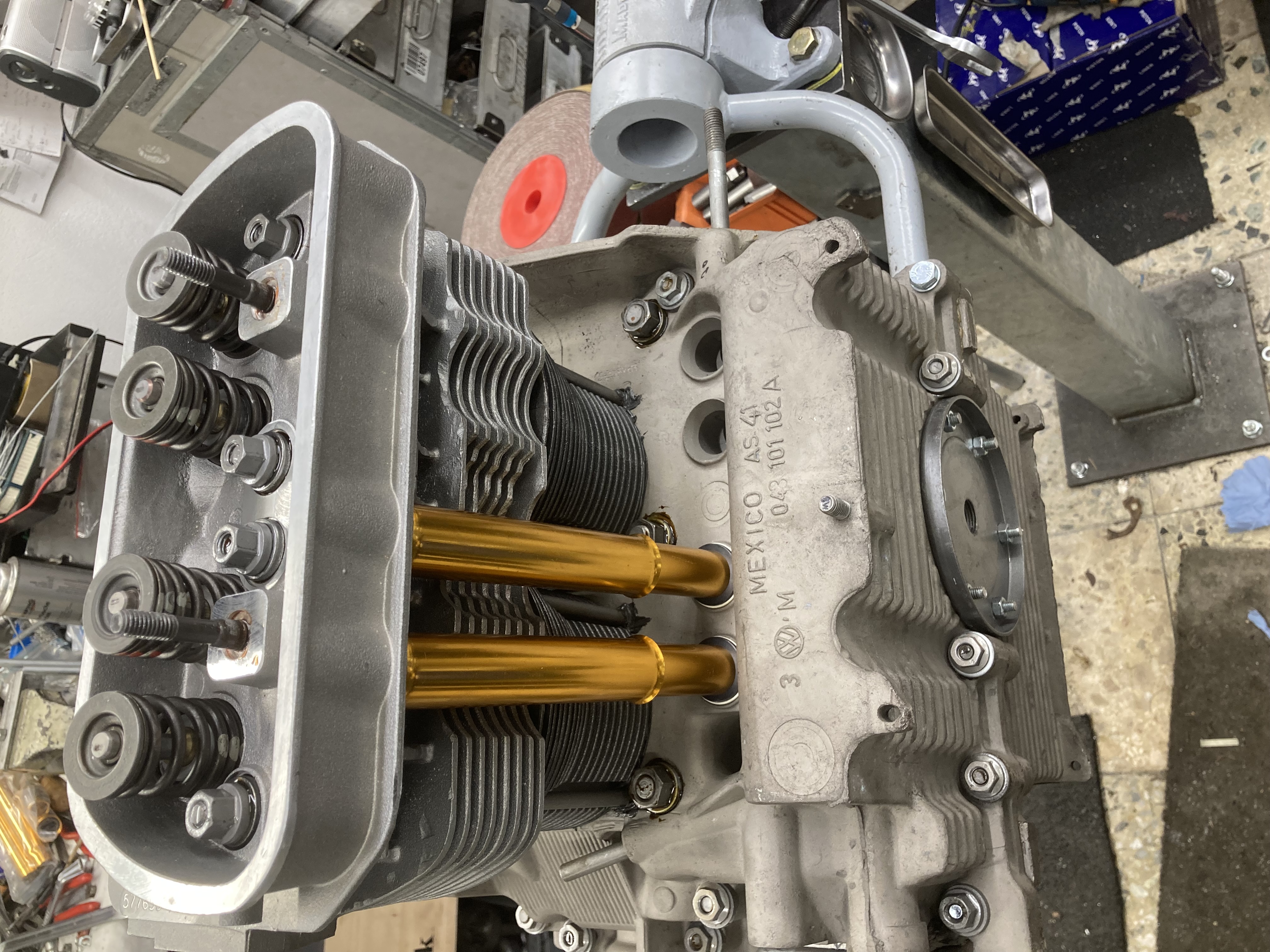

Ich fahre die Stößelschutzrohre von Syngear sowohl beim Bus als auch im Käfer.
Diese sind wirklich Klasse und schon seit 8 Jahren im Käfer ohne einen einzigen Tropfen.
2 Vorteile (mMn)
1) Die Beilagscheibe, sieht man gut im Video: Man drückt die Rohre gegen die Feder zusammen, dann Stellt man die Beilagscheibe quer und diese verkantet sich. Wenn alles an Ort und Stelle ist, löst man die Verkantung und alles schnappt zusammen.
2) Die Rohre sind einteilig, Federbelastet ist nur die Dichtung, nicht 2 Rohre gegeneinander. Das Unterscheidet das System von anderen Teleskop-Rohren.
Ich habe diese im Bus sogar eingebaut als ich die Köpfe runter hatte da ich diese schon vor dem DK-Umbau hatte und wiederverwendet habe (mit Seriendichtungen ausm Dichtungssatz)

Norbert*848b hat geschrieben: 28.05.2024 14:46 Das dünne Rohr muss zum Zylinderkopf zeigen.
Beiträge: 2194
Registriert: 04.07.2010 15:49
Re: Dichtungen Stößelschutzrohre
Beitrag von bullijochen »
Das ist sicherlich deshalb, damit das Öl ohne Stufe (die dazu auch noch undicht werden kann) zurück in den Block laufen kann.
