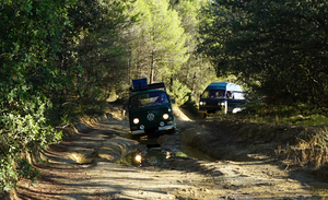

Bin vor 2 Jahren damit über Pisten durch die Pyrenäen und ich wollte (werde) es nicht ändern. Die Reifen nehmen einiges von der Härte weg. Aber mit der Federhärte liesse sich das sicher anpassen und optimieren.

Irgendwo in Spanien
