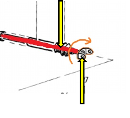

Da mich das extreme Spiel an meinem Schalthebel in meinem Zwitter-Modell, Baujahr 8.71 (US-Ausführung) gestört hat und auch die Rückwärtsgangsperre nicht funktionierte, schaute ich mir das einmal genauer an und justierte die Anschlagplatte (9a mit Laschen) unter dem Schaltbock neu. Nun funktioniert die Rückfahrsperre korrekt. Ich hatte mich an die Anleitung hier im Forum gehalten und mir diese Zeichnung angeschaut:
Das Spiel ist bereits direkt vorne vorhanden, hier sehe ich keine Hülse (10) für die Schaltstange und der Kopf der Schaltstange liegt locker auf dem Dorn. Doch ich merkte schon, dass zusätzlich etwas anderes sein sein muss, im eingelegtem Gang kann ich den Hebel oben knapp 10 cm hin und her bewegen. Deswegen ich entlang der Schaltstange weiter nach hinten gewandert und überrascht habe ich ein zusätzliches Gelenk gefunden habe, welches ich so noch in keiner Zeichnung gesehen hatte. Bei Knappmann bin ich fündig geworden (http://www.michaelknappmann.de/bulli/mi ... 05700.html), konnte aber dort leider nicht mehr über das Bauteil herausfinden (unten links, 20).
Ist dies wieder einmal so ein typisch seltenes Sonderbauteil für die Zwittermodelle, ist das eine Umlenkung für die Schaltstange? Ich bin nun völlig über das Verhalten dieses Gelenks verwundert, Bewegung um die Achse der Stange werden hier nicht richtig weitergegeben, hier scheint doch etwas kaputt zu sein? Dennoch kann ich mit etwas Feingefühlt alle Gänge korrekt einlegen und bin auch so problemlos gefahren.

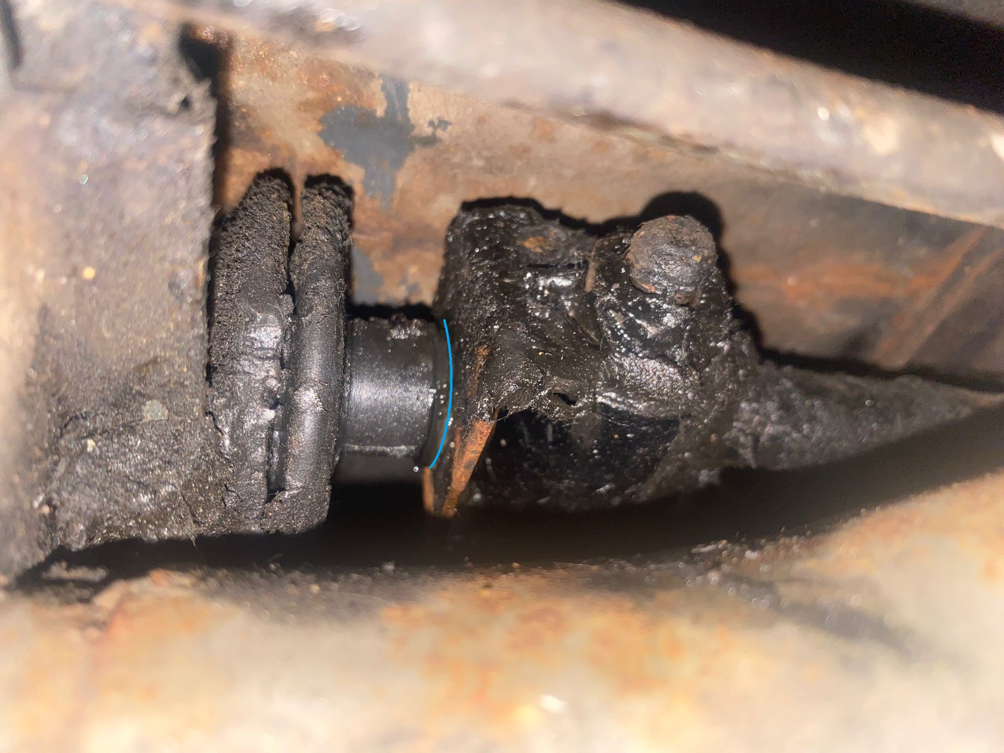

Hier ein Bild:
Ich würde mich sehr freuen, falls hier jemand Erfahrungen zu dem Bauteil geben kann oder mich darüber aufklärt, was hier unter meinem Wagen los ist! :P

Hallo nochmal, da ich erst jetzt das Video angeschaut habe (ich Dödel), habe ich jetzt erst gesehen, dass das erste im Video sichtbare Gelenk wohl ein Zwitter-typisches Teil der Schaltstange ist.
Was mir auffällt, bzw es scheint zumindest so, also ob das "U" auf der Schaltstange in dem das Gelenk Richtung Getriebe sitzt sich gelöst hat. Dies ist normalerweise fest auf dem Schaltstangen-Mittelteil. Vielleicht kannst du die Gummitülle etwas nach vorne schieben und das dann nochmal kontrollieren.

Ich kann tatsächlich in jedem Gang an der hinteren Schaltstangenkupplung drehen und bewege dabei das U-Profil (in der Zeichnung orange) auf der Schaltstange welche von diesem Punkt nach vorne geht, ca 10 ° in beide Richtungen. Ich will das Teil eigentlich nicht ausbauen, doch ich müsste es wohl tun um zu verstehen wie hier die Rotation der Schaltsange überhaupt weitergegeben wird. Was ich sehe ist die runde Stange, welche in einem Loch in dem U-Stück liegt und sich darin drehen kann, wie man im Video sieht. Tut mir leid, ich habe trotz eurer Hilfe noch nicht verstanden ob dies nun korrekt ist und woher das Spiel kommen könnte.

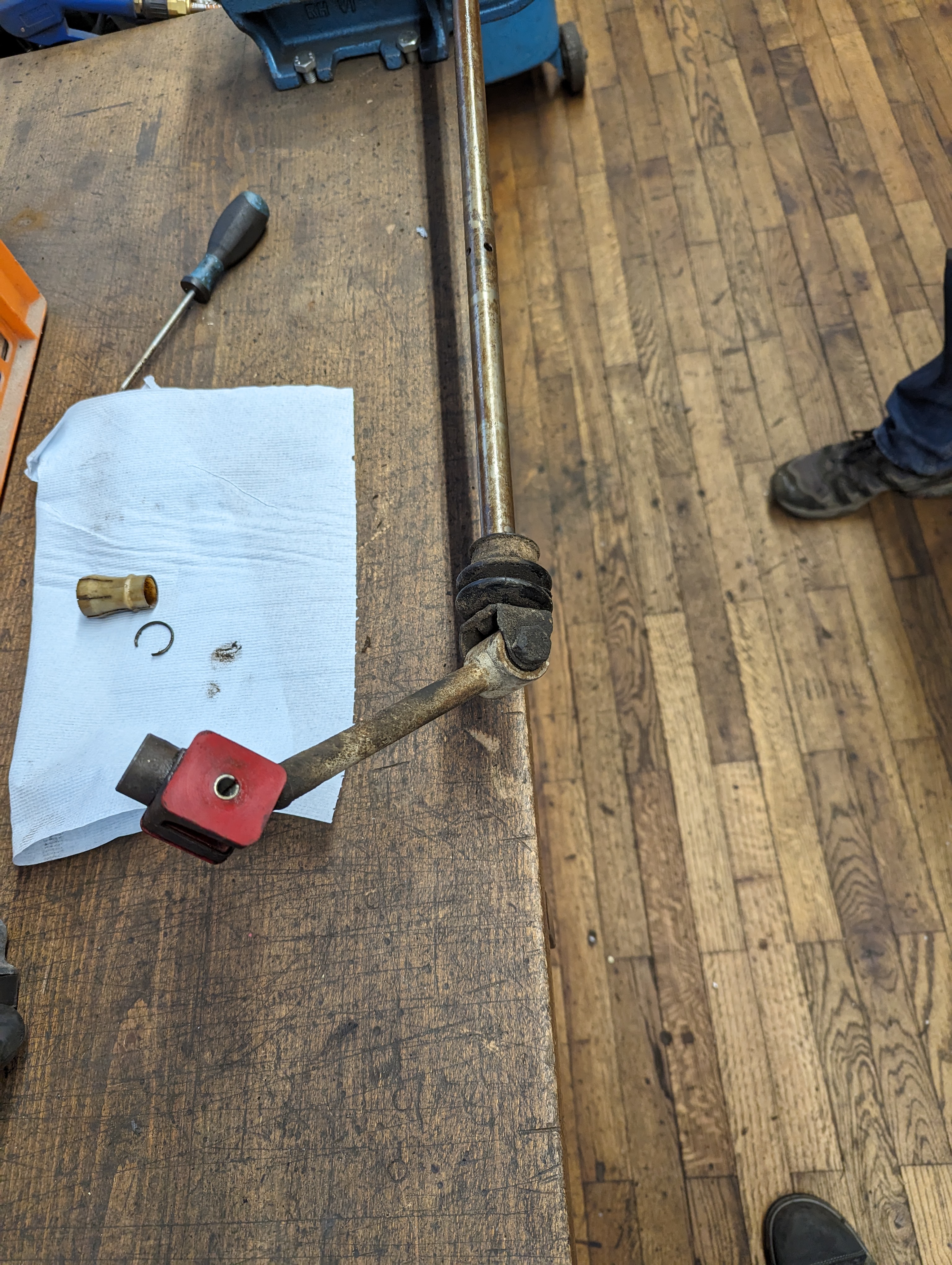

Stange zu Gabel (siehe Bild) muss fest sein und darf sich nicht verdrehen.
Du wirst nicht umhin kommen, die Schaltstange auszubauen um Gabel mit Stange fest verbinden (verschweißen) zu können.
Wenn du das dann machst, achte auf die Ausrichtung beider Teile.
hier noch ein Bild von Jans T2ab Schaltstange:

ghiafix hat geschrieben: 25.06.2024 14:34 Du wirst nicht umhin kommen, die Schaltstange auszubauen um Gabel mit Stange fest verbinden (verschweißen) zu können.
Wenn ich mich recht erinnere, muss dazu das Getriebe raus.
Dann kannst Du auch die innere Schaltstange (also die, die im Gertriebe sitzt) auf unzulässiges Spiel überprüfen.
Das Schaltschema sieht dann so aus, wie in diesem Beitrag beschrieben:
viewtopic.php?p=205461#p205461
BTW: Ich musste bei meinem Bus an der Schaltstange nichts verschweißen, denn die Gabel machte wirkloich keinerlei Probleme.
(Die Gabel hatte man, so ich mich recht erinnere, nur kurzzeitig eingeführt gehabt (und dann wieder verworfen), um Motor und Getriebe etwas für Servicezwecke abzusenken, Stichwort. Limawechsel.)
