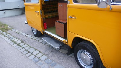

gab es unterschiedliche Versionen des "Automatisches Trittbrett" M530?
Welche die nur beim T2a passen und nicht beim T2b?
Dachte immer, da in der Region Schiebetür gibt es keine Unterschiede dafür.

ich weiß grade gar nicht wie das genau befestigt wird. Aber es gab zwischen a und b Unterschiedliche Formen der Querausleger unterhalb des Ladebodens. Beim a sehen die etwa so Aus ][, beim b handelt es sich um ein unten offenes Kastenprofil
Wenn die Trittstufe dort befestigt wird, werden hier vermutlich andere Halterwinkel notwendig sein.

Hallo Stephan,
vielen Dank für Deine Antwort...
hatte gehofft hier ergeben sich noch mehr Erkenntnisse
Beim historischen Bild von helsinki1978 im Korsika Fred ist mir aber wieder klar geworden, wie sehr mir die Bodenfreiheit wichtig ist.
Da nimmt die M530 leider ganz schön viel Raum nach unten ein.
Nur so manches mal wenn der kleine klapprige Hocker meiner Liebsten vor der Schiebetür steht, denke ich wieder über die M530 nach. Hab aber auch noch keine andere Lösung gesehen. Viele Wohnwagen Stufen bräuchten auch erst mal wieder einen Hilfrahmen unter den Bodenblech.

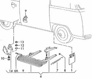

falls sich jemand mal mit dem Thema "Automatische Trittstufe M530" beschäftigt,
ich habe meine Teile für das Winterprojekt zusammen und sammle Photos & Infos auf meiner Website:
https://www.vw-t2-bulli.de/de-sidestep.html
Der Aufbau ist komplexer als das Bild im Teilekatalog aufzeigt.

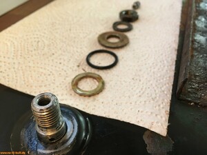

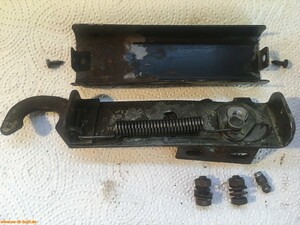

wieder ein Schritt weiter - hab nun auch ein originales Innenverstärkungsblech für die Schiebetür:
VW# 271 843 136 A alias "Verstärkung für Mitnehmer"
(dem Adlerauge von Mani sei Dank
bevor es in der Schiebetür verschwindet hier schonmal ein paar Bilder:
