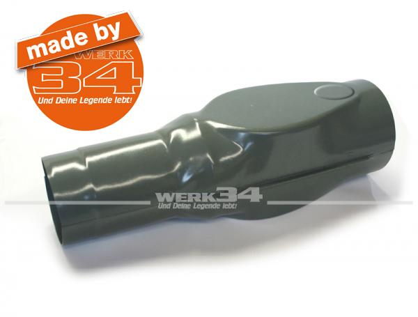

ich habe nun diesen "Verteiler" (verteilt ja eigentlich nichts) bestellt. Die Qualität ist leider absolut mangelhaft.
Hat jemand eine Ahnung, welchen Sinn diese Form hat, bzw. ob so ein Reduzierstück (deutlich höhere Qualität und deutlich günstiger) den Zweck ebenso erfüllt?

Hallo Hubert,
Für die Luftströmung/Funktion eher unerheblich.
und wie willst Du es befestigen, scheinbar nicht einschweißen?
Viel Erfolg,
entspricht etwa der Originalform - an die man noch andere Abgänge andocken/anschweißen könnte.
Es muss ja auch in den Rahmendurchgang passen und auf die beiden Schlauchenden -ob so ein Reduzierstück (deutlich höhere Qualität und deutlich günstiger) den Zweck ebenso erfüllt?
Viel Erfolg,

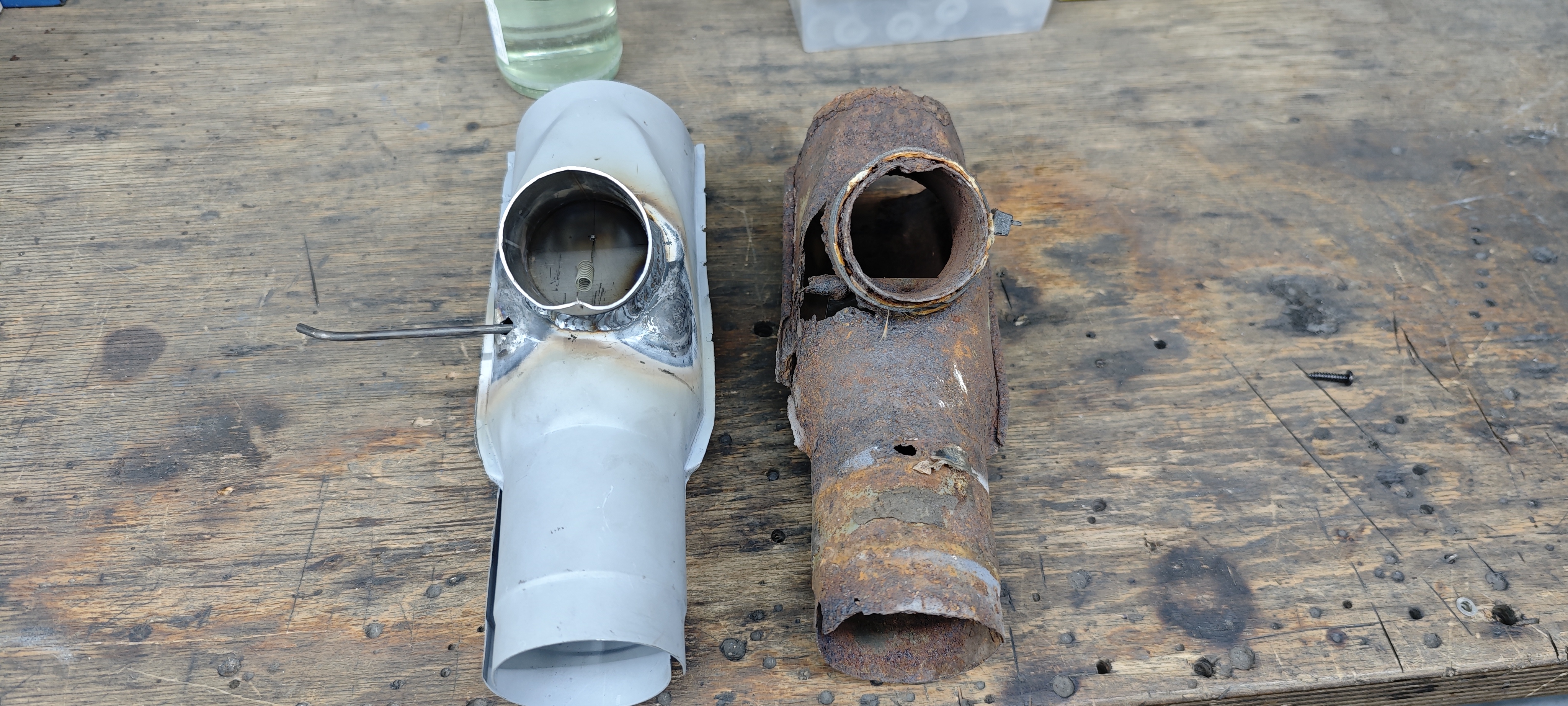

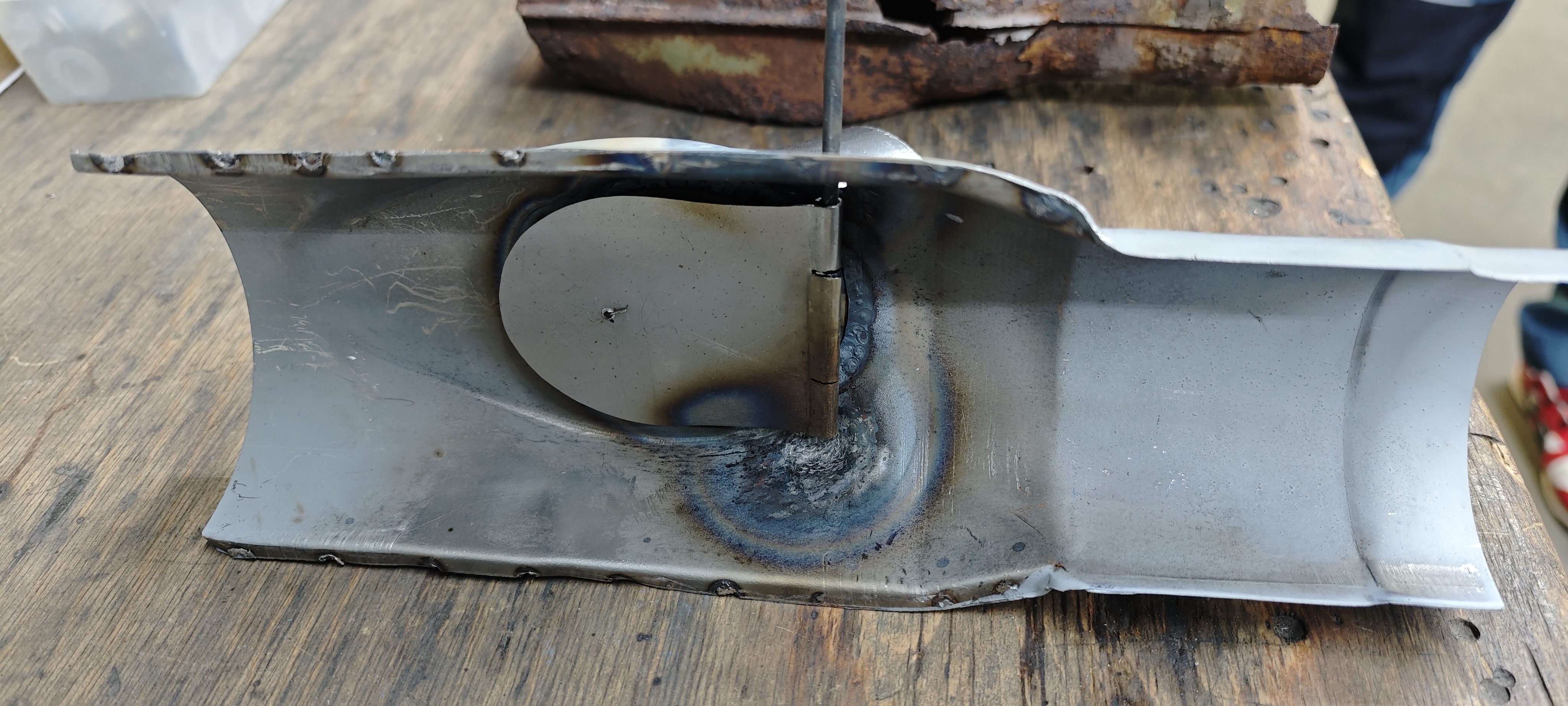

Guten Morgen an alle.
Kurz Feedback zwischendurch ... wir basteln das jetzt selber nach.
Sieht bis jetzt ganz gut aus ... hab mal ein Bild angehangen.

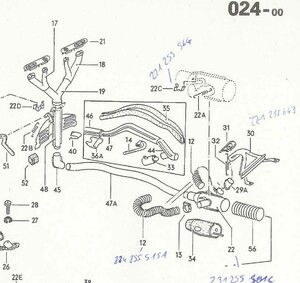

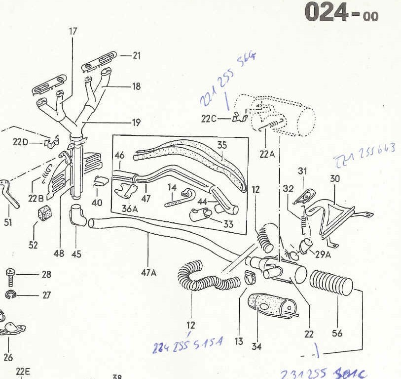

Jetzt aber meine Frage. Kann mir wer sagen, wo ich Teil 22C vom Bild der Explosionszeichnung herbekomme?[/url]
Die Klammer die den Bowdenzug an der Steuerklappe hält.
Liebe Grüße sagen Thomas, Julia und Theo.
