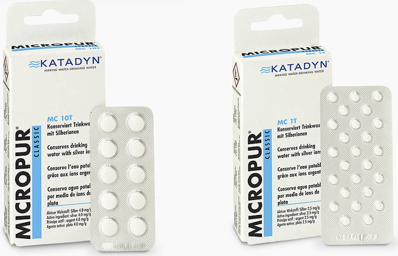

Ich verwende in meinem Tank
Kathadyn micropur classic (Tabletten in Blau-weißer Verpackung)
Das System basiert auf Silberionen und kann höher dosiert auch nicht-Trinkwasser zu trinkbarem Wasser machen. Es gibt 2 verschiedene Tabletten-größen: ca.2,5mm Durchmesser für 1 Liter Wasser und ca. 6mm Durchmesser für 10l Wasser.
Ich verwende 3 von den großen Tabletten und zerbreche diese in 2 Teile (geht gut mit dem Fingernagel) und steck diese in meinen Befüll-Schlauch bevor ich diese mit dem Wasser in den Tank (28l) spüle.
Teuer, aber geschmacksneutral und ich hatte noch nie irgendwelche Ablagerungen oder glibber im Tank oder Schläuchen.
Wenn man es so betrachtet: Die Packung mit den großen Tabletten reicht für 400l und hält mindestens 1 Urlaub. 24 Euro oder im schlechtesten Fall ganze Familie 1 Tag
Da lieber die 24 Euro investieren

Hallo Nico,
tust du das bei jeder Füllung in den Tank? Auch wenn du Frischwasser aus dem Hahn einfüllst?

Ja. Unabhängig von der zu erwartenden Wasserqualität hau ich immer gemäß Anleitung rein. 1 Tablette auf 10 Liter. In meinem Fall wie beschrieben wenn der Tank leer ist: 3 Tabletten zerbröseln und rein in Schlauch, Wasser hinterher, erledigt.bullijochen hat geschrieben: ↑23.07.2024 13:55 Hallo Nico,
