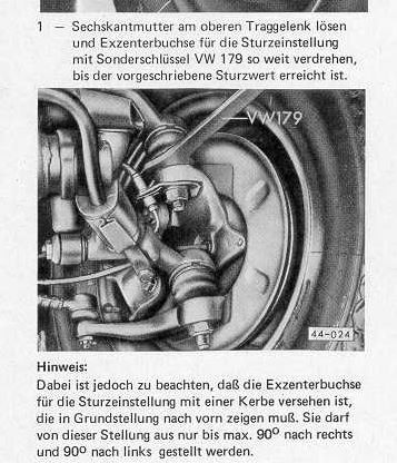

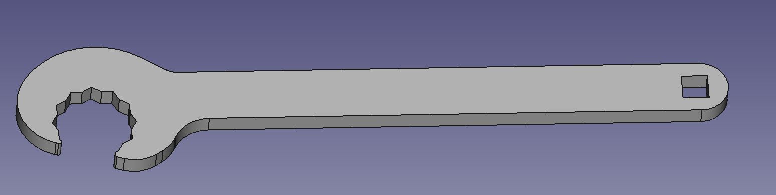

ich habe mal den offen 36ger Ringschlüssel nach konstruiert. Angelehnt an das VW179 Tool.
Man braucht den Schlüssel am Bus, wenn man den Sturz an der Vorderachse einstellen will. Und wenn man mal die Mutter vom Lenkgetriebe lösen muss.
Und falls jemand das Einstelltool für die Hinterachse hat, da wird das auch noch mal mit angegeben.
Ansonsten halt als 36ger Schlüssel zu nutzen.
Als gimmick habe ich noch einen Anschluss für eine 1/2" Ratsche oder Drehmomentschlüssel dran konstruiert.
Den kann man dann entweder als Verlängerung oder halt über "Verlängerungsfaktor" mit Drehmonentschlüssel das korrekte Drehmoment einstellen.
Länge ca. 35cm Fertigen lassen würde ich den in Hardox400, ein recht harter Stahl. Der Preis würde je nach Abnahmezahl zwischen ca. 25-35€ landen.
10-20 =35€
>20 = 25€
unterhalb von 10 Leuten ist das wirtschaftlich nicht abbildbar.
Schreibt mal wer Interesse hätte an einem solchen Werkzeug.
