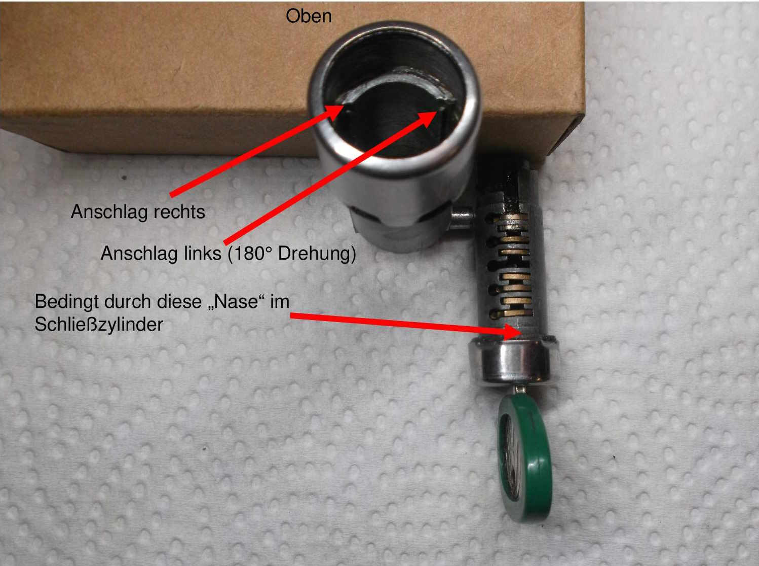

aus gegebenem Anlass darf ich einmal Ergänzungen zum abschließbaren Motorklappengriff (verchromtes Originalteil) hinzufügen.
Ein Forumskollege hat nämlich das Problem, dass im nicht verschlossenen Zustand beim Abziehen des Schlüssel immer der Schließzylinder mit raus kommt.
Da das Problem von allgemeinem Interesse sein könnte, hab ich einmal eine kleine Bildserie angefertigt und hoffe, dass das weiterhilft.
Die Madenschraube, welche in das Zylindergehäuse eingesetzt wird, sollte eigentlich den Schließzylinder in Position halten.
