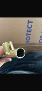

Die von gema sah bei mir so aus, allerdings gab es unkompliziert Geld zurück.
Habe dann eine nos vw aufgetrieben…
