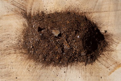

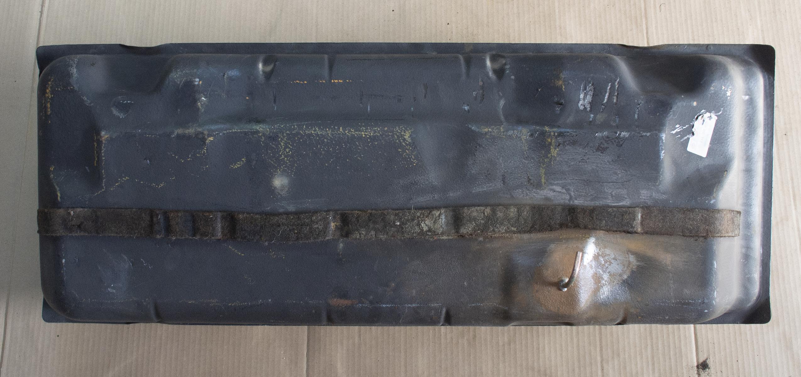

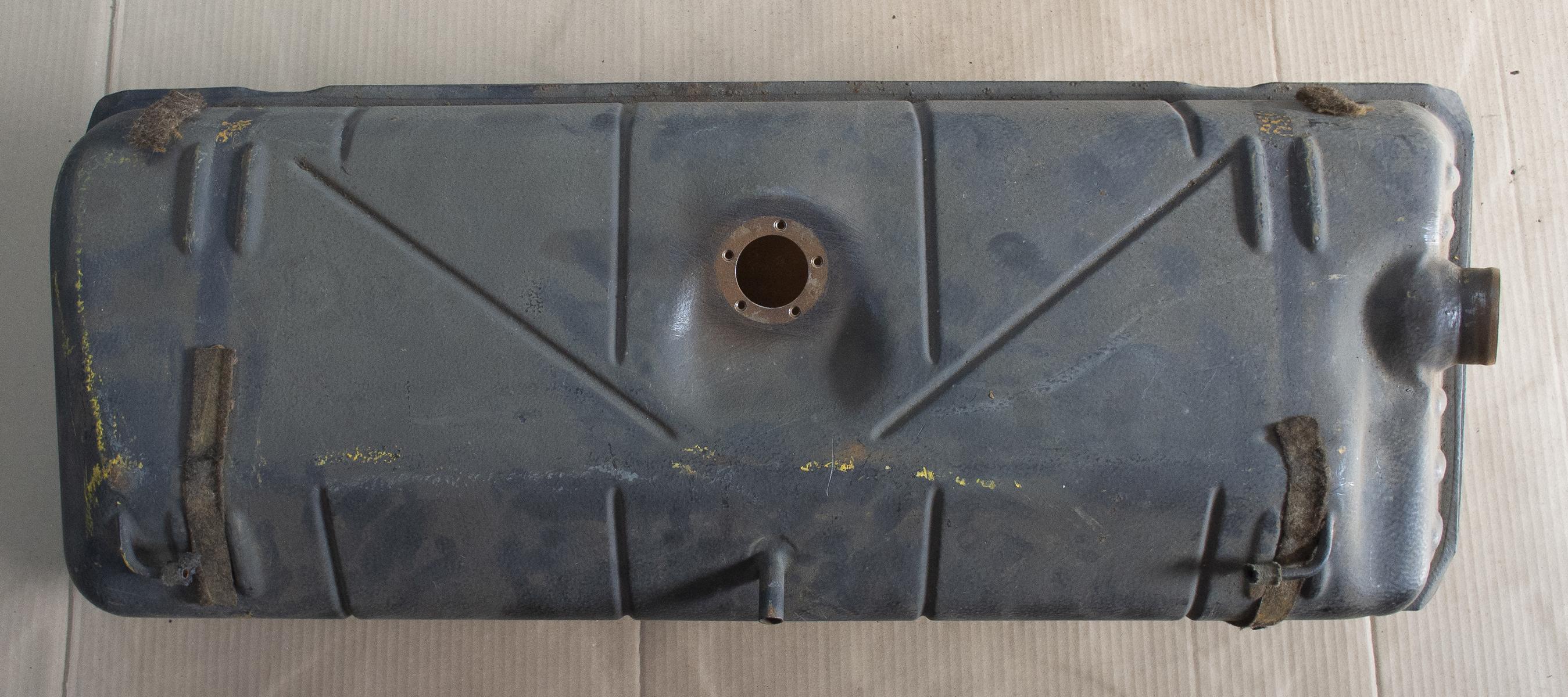

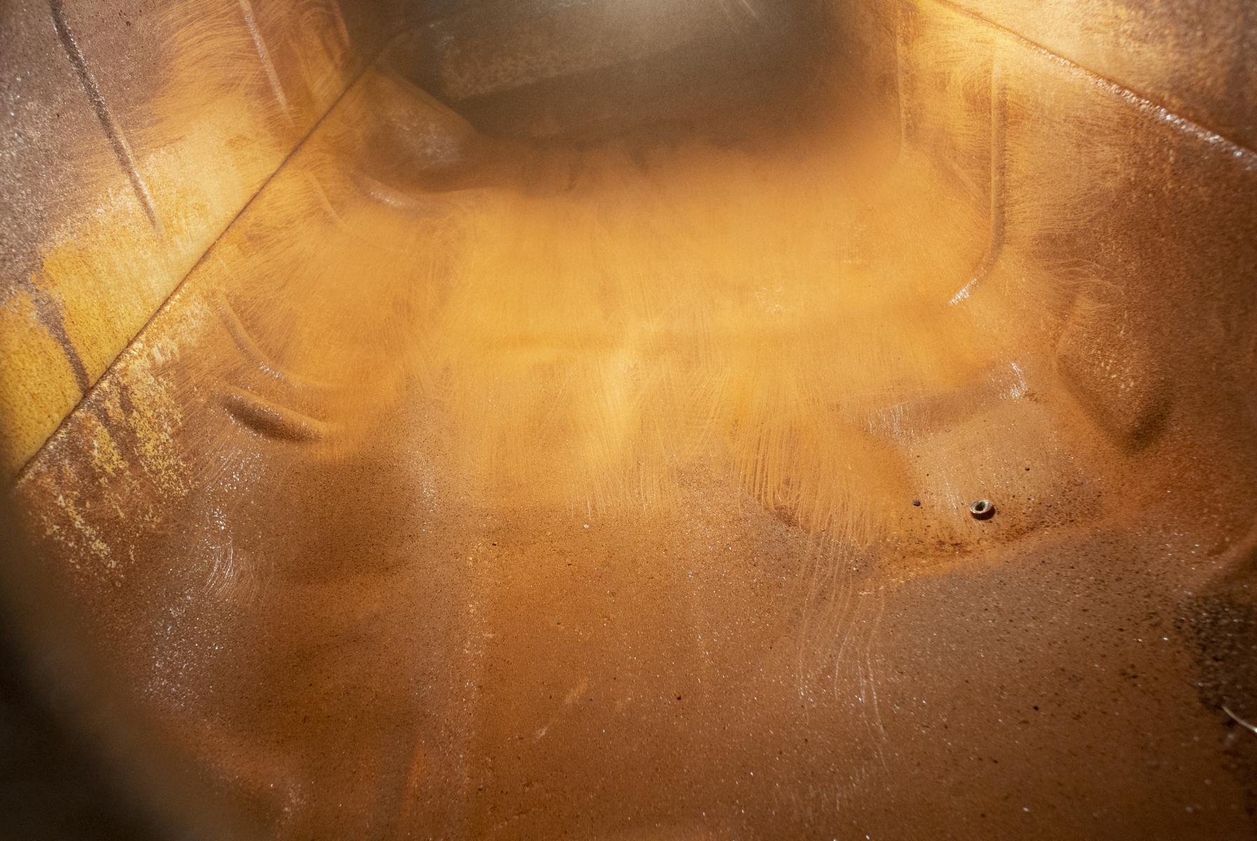

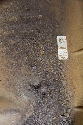

Ich habe jetzt den Tank ausgebaut - ging nach Luftfilter- und Vergaserabbau ganz gut - und den Geber ausgebaut. Beim Inspizieren habe ich gesehen, wieso so viel Rostpampe im Vergaser war :shock: Da hat sich ordentlich was angesammelt, siehe Bilder.
Jetzt bin ich am Überlegen, ob ich den Tank ersetzen soll (Norbert hat mir mit JP eine gute Bezugsquelle genannt) oder den Tank aufbereiten, oder nur reinigen soll.
Nachdem das Rosthäufchen aus dem Tank war, sah der Innenraum gar nicht so schlecht aus. Klar, rostig ist er, hat keine Beschichtung mehr, aber Durchrostungen hat er nicht.
Wie seht ihr das, was soll ich tun?

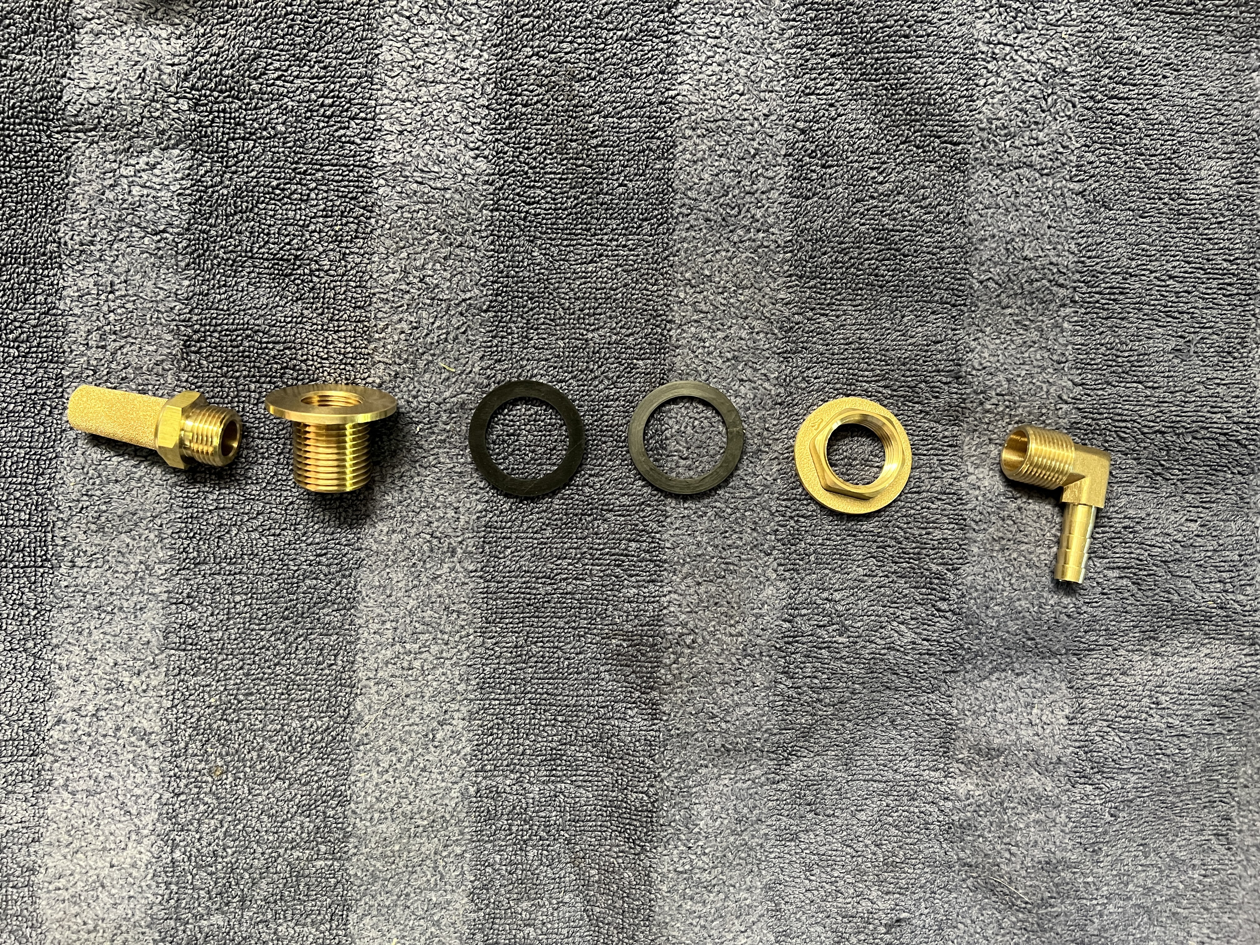

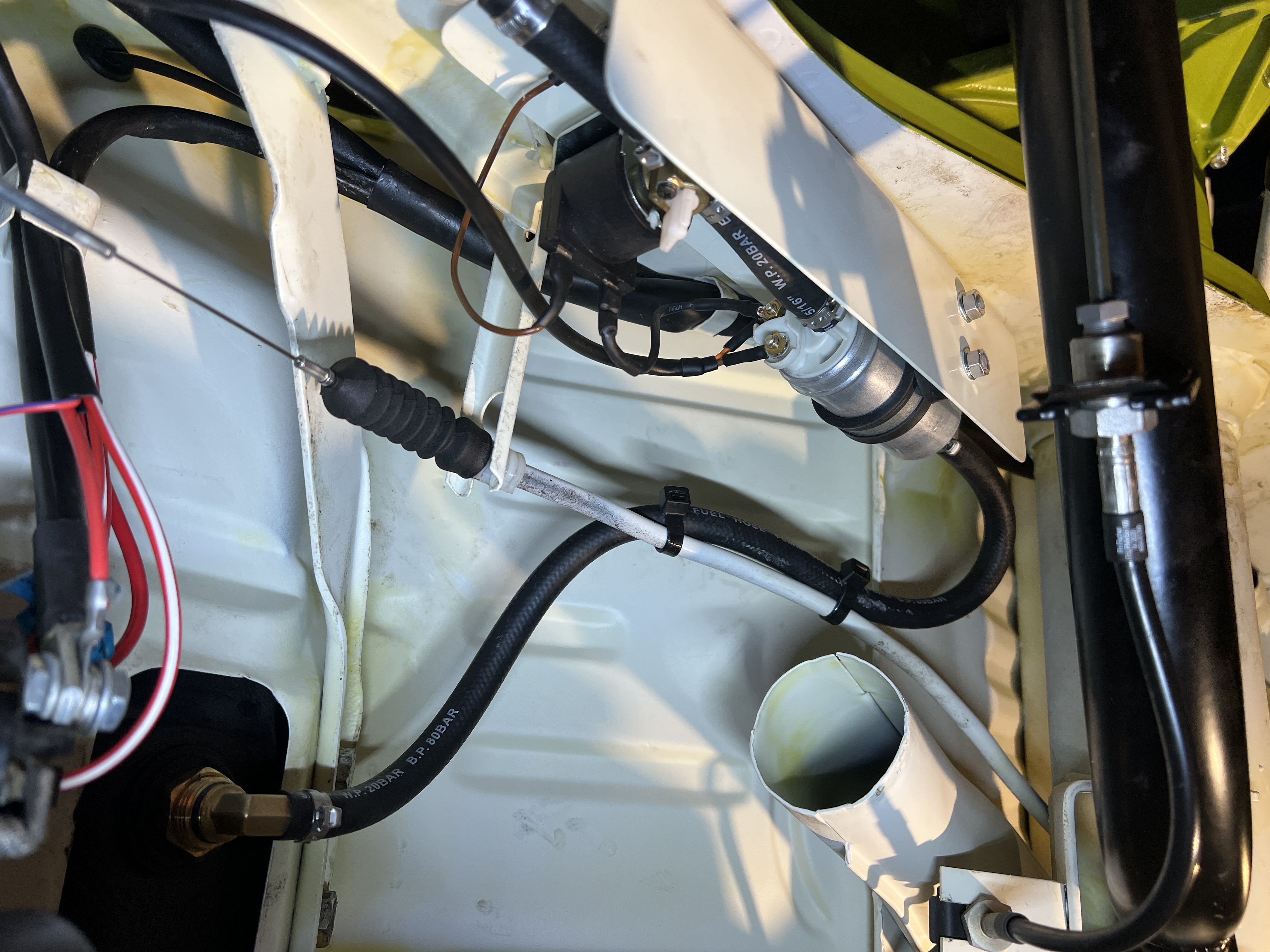

Den Einbau von einem größeren Ablauf hab ich mit einem Schraubstutzen gelöst. So musste ich nicht an dem Tank löten.
Das könnte man grundsätzlich auch im eingebauten Zustand probieren, aber dann brauchst Du trotzdem einen Zugang zum Inneren. Wenn Du keine Serviceöffnung für den Tankgeber hast, wird‘s schwierig.

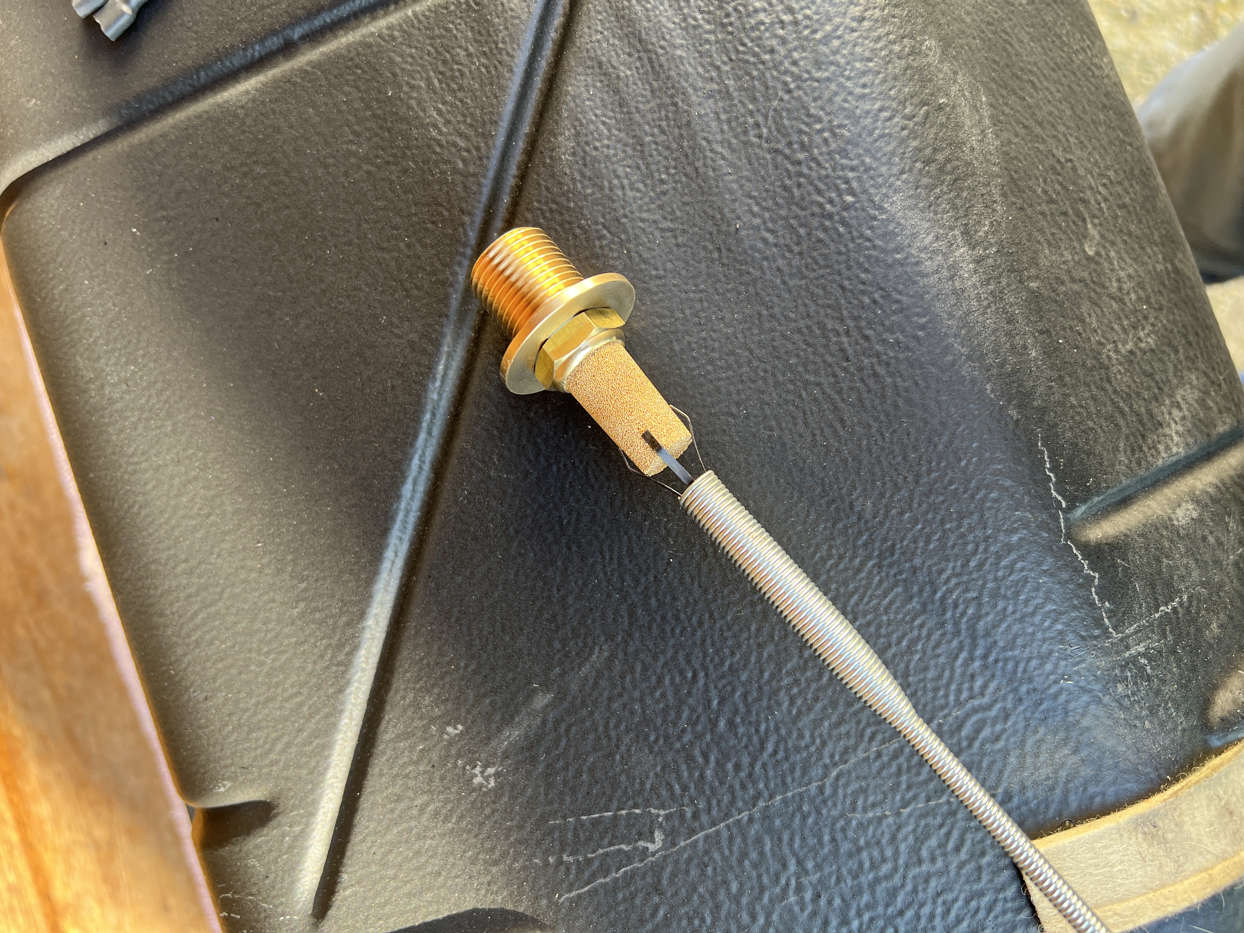

Mit den NBR Dichtungen sollte das auch auf Dauer benzinfest sein. Als kleinen Vorfilter hab ich einen Druckluftschalldämpfer benutzt. Das sind kleine Messingkügelchen, die grob aneinander gesondert sind.
Viele Grüße, Peter

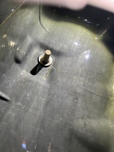

Schraubstutzen mit NBR-Dichtungen, Bogenstück und kleinem Vorfilter.
Den kleinen Vorfilter kann man mit einem langen, flexiblen Greifer von innen einsetzen.

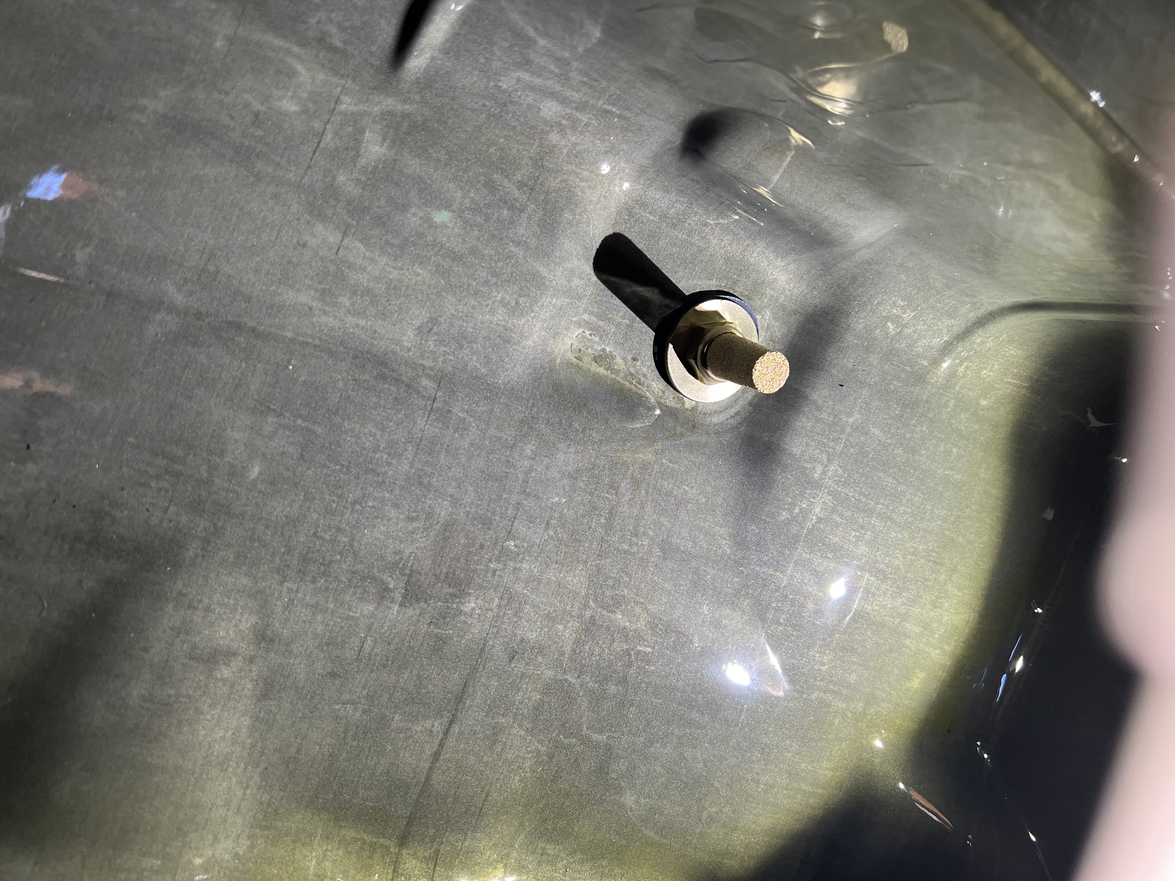

So sieht‘s innen aus
Fertig eingebaut mit Bogen und Benzinleitung

Hi Egon,
das was du da in dem Tank hast sind Reste von verdunstetem Benzin.
Ggf. sind da auch ein paar Rostpartikel bei, aber erst mal echt hartnäckige Rückstände.
Ich habe das mal so gelöst:
viewtopic.php?f=7&t=18823&p=189266&hili ... en#p189266
Aber ganz ehrlich, würde ich den Aufwand für einen Standard Tank nicht angehen.
Die bekommt man doch inzwischen neu.

Weißt zu zufällig noch welche Größe du verbaut hast? Die kleinste, welche ich im Netz gefunden habe ist 1/2 Zoll aussen und 3/8 Zoll innen.
Hast du das Teil noch gekürzt, oder so wie geliefert verbaut?
Die mitgelieferten Dichtungen hast du dann gegen NBR ersetzt, oder? Da habe ich noch nichts passendes gefunden, nur O-Ringe, welche vermutlich zu dünn sind.
Florian

Hallo Florian,
Das mit der Serviceöffnung zahlt sich spätestens aus, wenn Du mal irgendwann an den Tankgeber ran musst.
War übrigens auch eine offizielle Reparturlösung von VW.
Für den Schraubstutzen hab ich einen mit 1/2" Außengewinde und 3/8" Innengewinde benutzt.
Das macht dann ein Loch im Tank mit 22mm. Wichtig war mir, dass der Stutzen innen ein durchgängiges Gewinde hat. Den Bogen unten und auch den Vorfilter innen im Tank konnte ich dann direkt reinschrauben. Gekürzt hab ich den Stutzen nicht extra. Nach unten ist ja eh halbwegs viel Platz.
Der Bogen hat übrigens ein konisches Außengewinde. So dass das auch wirklich dicht wird. Zur Sicherheit hab ich aber trotzdem alle Verschraubungen mit Gewindedichtung zusätzlich eingeschmiert.
Die NBR Dichtungen hab ich separat bestellt. Da hab ich auch keinen "fertigen" Stutzen gefunden.
Was ich noch vergessen habe zu erwähnen, ist eine große Unterlegscheibe zwischen Dichtung und Mutter vom Stutzen auf der Außenseite.
Sonst verdreht es die Dichtung beim Anziehen der Verschraubung so böse.
Noch ein kleiner Tip:
Wenn Du den Innenteil vom Stutzen in den Tank einsetzt, einfach ein wenig Fett zwischen Dichtung und Stutzen schmieren. So verlierst Du die Dichtung nicht so schnell im Tank ;)
Gutes Gelingen und viele Grüße,
