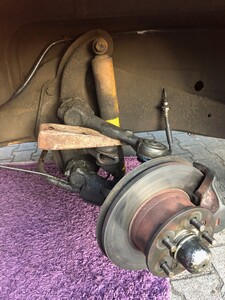

Hallo zusammen - ich hatte ein Manschettenproblem mit der oberen Manschette, und konnte dazu auf den ersten Blick hier im Forum nichts finden. Auf der Hebebühne konnte ich auch nicht viel ausrichten, da das Gelenk nicht vollständig aus der Halterung zu bekommen war. Eine Lösung habe ich bei stehendem Bulli auf unserer Auffahrt gefunden: Im Stand wird ja das Rad mit beiden Traggelenken nach oben gedrückt. Dann konnte ich einen Keil (aus Metall, siehe Foto) unter den oberen Tragarm und den Gummipuffer legen. Nach aufbocken und Abnahme des Rades konnte ich sehr gut an dem Gelenk arbeiten. Das hat mich natürlich nicht von der Frickelei mit Manschette, Fett und Ringen enthoben, (vor allem dem unteren Ring, finde ich
) aber am Ende hat es geklappt. Viele Grüße aus Mannheim und danke für die vielen super Tipps
