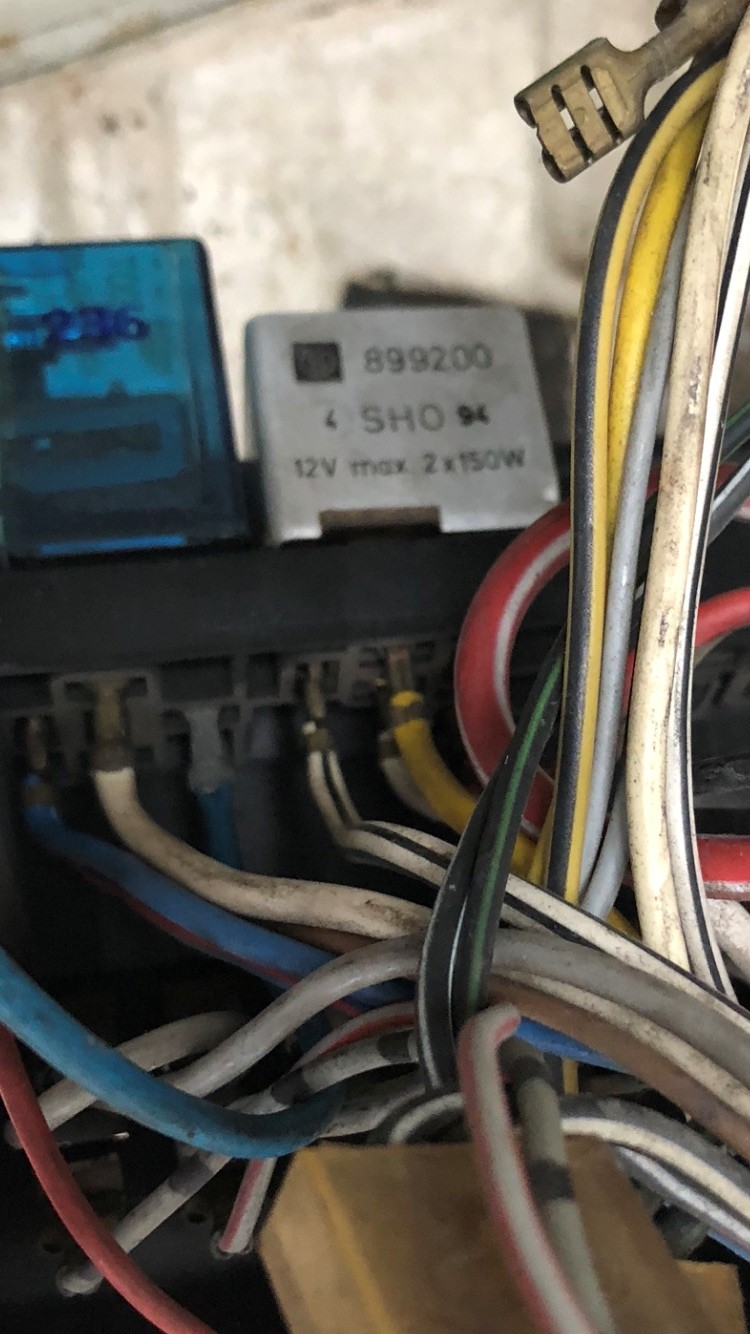

Guten Morgen Ihr beiden,
vielen Dank für euer Feedback und die Anleitung zur Fehlersuche. Unterhalb des Sicherungskastens sind 2 Relais montiert. Das silberfarbende gehört m. W. zum Fern-/Abblendlicht, oder?
Heute Abend geht´s los. Ich werde berichten:-)..
Liebe Grüße!
Timo
