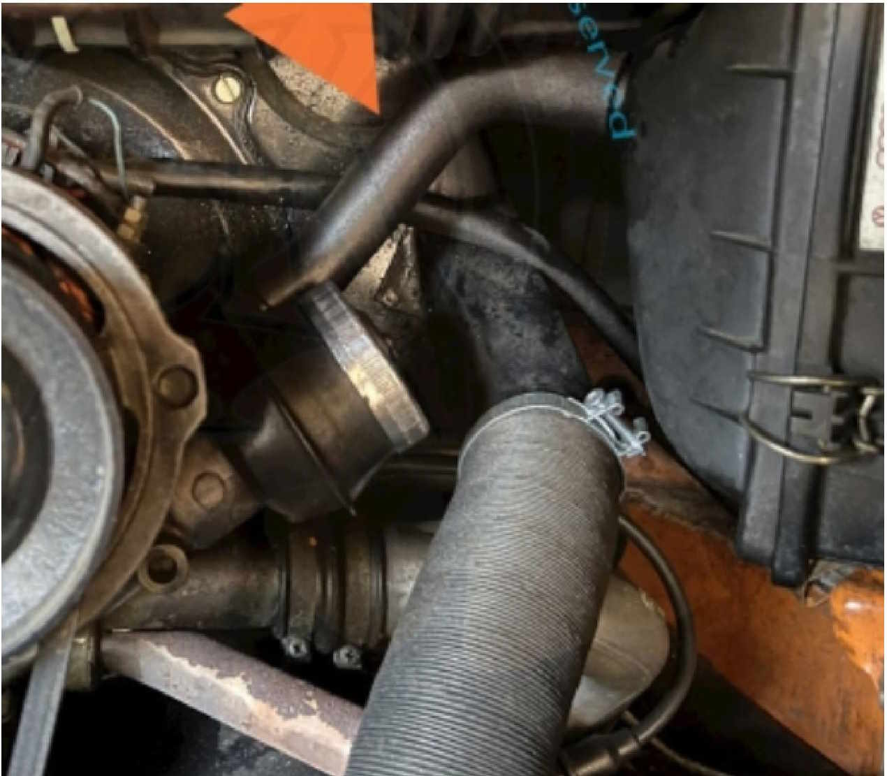

Hallo Jörg,
sicherlich hast Du auch geprüft, dass der Entlüftungsschlauch knickfrei ist, halt so, wie auf dem Bild zu sehen.
Ferner ist auf sauberen Duchgang zum Luftfilter zu achten.
Ich hab da einen Thread in Erinnerung, wo etwas von einem "Pfeifenreiniger " erwähnt wird. Das Teil darf auch nicht mit "Schmodder" zugesetzt sein, was zu überprüfen wäre.
viewtopic.php?p=232923#p232923

Die Motorentlüftung habe ich gecheckt. Sie ist schmodderfrei. Der Schlauch ist durchgängig und nicht geknickt.
