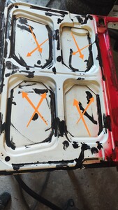

hab heute angefangen meine Schiebetür aufzuarbeiten.
Dabei ist mir aufgefallen, das die Verstärkungsbleche innen den Halt zum Außenblech verloren haben.
Ist das normal ?
Muß das gemacht werden ?
Wenn ja, kleben oder schweißen ?
Und wenn kleben, womit ?
Im voraus meinen Dank für Eure Hinweise.

Hallo Rüdiger,
war bei mir genauso, alle Klebungen abgerissen, bei meiner 2ten Tür genauso, scheint bei dem Alter der Türen normal zu sein.
Ich hab alle Stege wieder großzügig mit Karosseriedichtmasse neu verklebt, seitdem musste ich da nicht wieder dran. Ist 7Jahre her, weiß also nicht ob das noch hält, gehe aber davon aus das noch alles gut ist.

Ich musste die auch neu verkleben, scheint tatsächlich in dem Alter normal zu sein.
SikaFlex war das Mittel meiner Wahl, hatte ich auch noch da. Ob es auf Dauer hält bleibt zu hoffen, bei dem Zeug aber zu erwarten.

Hallo Rüdiger,
Lg Edgar
auf keinen Fall schweißen, du kriegst ziemlich sicher eine Delle in die Schiebetür durch die Hitze vom Schweißen
Lg Edgar
Re: Schiebetür
Vielen Dank für Eure Tipps
Viele Grüße von Rüdiger
