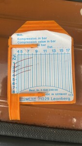

Was sagt denn eigentlich die Kompression vom Motor?
Miss die mal kalt und warm.

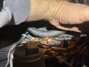

Ich habe heute die Prüflampe angesteckt und sie leuchtete bei eingeschalter Zündung und geöffneter Stauklappe am LMM. Ich habe dann auch das alte Doppelrelais wieder abgeklemmt und siehe da, auch da bekommt der Zusatzluftschieber Strom. Ich weis daher nicht, wieso vor dem Tausch des Relais keine Kaltstartanhebung da war. Ich habe keinen Motorstart durchgeführt, weil mir das heute zu spät wurde. Das alte Doppelrelais habe ich jetzt drin gelassen.

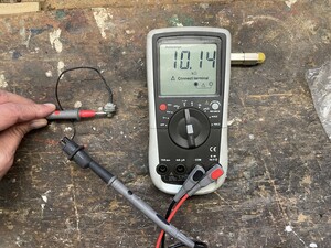

Den alten Temperaturfühler II habe ich noch mal getestet. Bei 15 Grad Raumtemperatur hatte der 10 kOhm. Ich denke mal, der ist kaputt.
Die Widerstandswerte des Temperaturfühlers II am Auto habe ich immer am Steuergerätestecker am Pin 13 gemessen, nie anders. Alle angegebenen Werte sind so gemessen (mit Ausnahme der heutigen Messung).

Eine Kompressionsmessung am Motor will ich gerne machen, muss mir nur das Equipment dazu noch besorgen.

Kompression messen kann auf jeden Fall nicht schaden.

den alten Temperaturfühler messe ich am Stecker noch mal durch, genauso wie den Schließwinkel.

ich habe auch nur so ein 30€ China Kracher. Der hat nur ein Manometer mit diversen Aufsätzen.
Dafür das ich alle paar Jahre einen Kompressionstest mache reicht das vollkommen.
Werte irgendwo ins Bordbuch rein Schreiben und gut ist.
