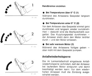

also das wird definitiv keine Änderung an dem Startverhalten machen.
Solange der Motor Orgelt, wird ein HSR Relais keine Änderung bringen.
Hast du in der Bedienungsanleitung die Prozedur zum Anlassen gelesen und setzt das auch so um?
