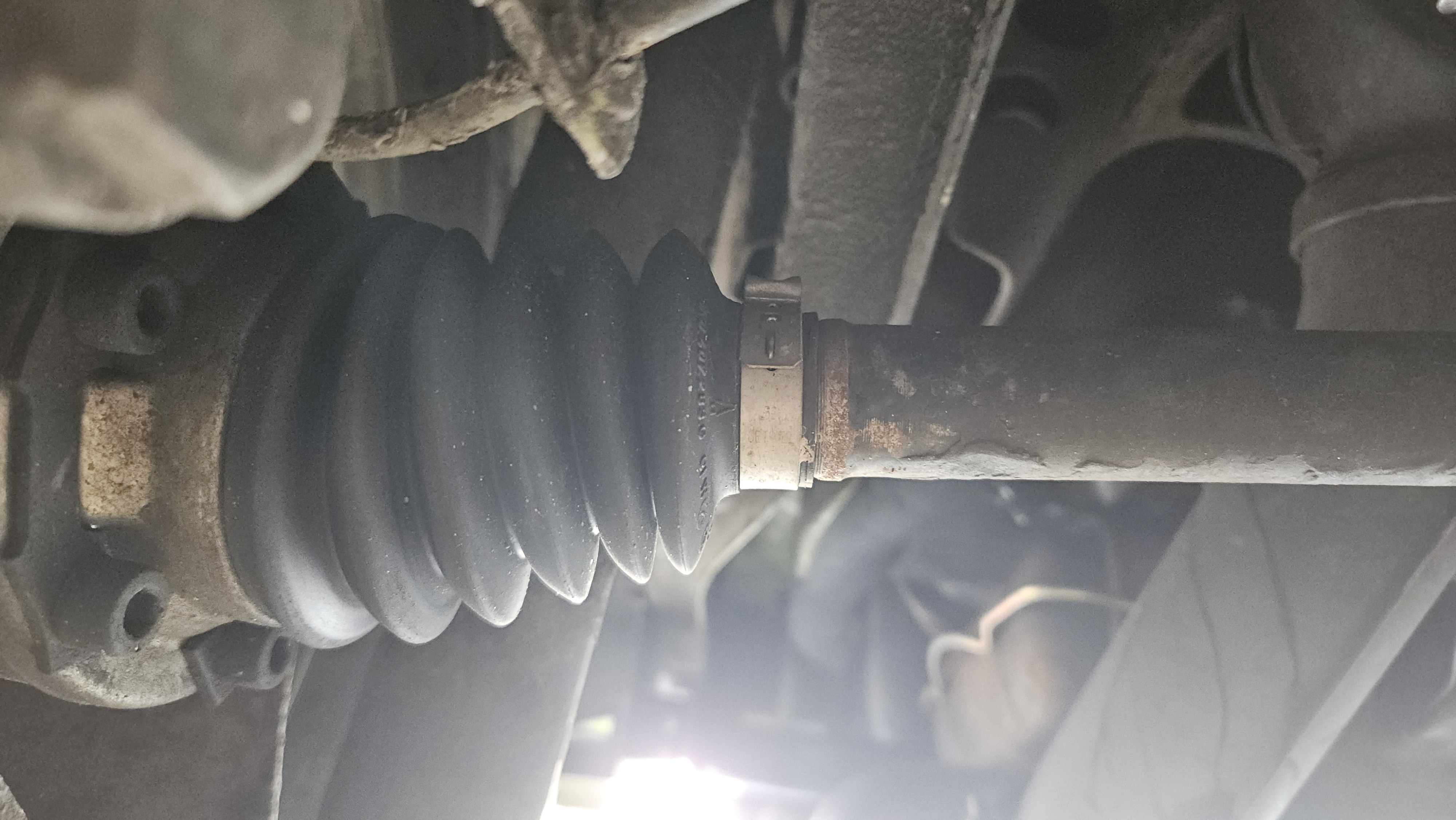

Re: Antriebswellenmanschette gerissen
Beitrag von Andi »
Tiguan, sitzt nicht zu locker. Nutzungsdauer, ca 2 Saisons. Nutzungsbedingungen: Hitze, Regen, Frost, Schotter, Schlamm :D
