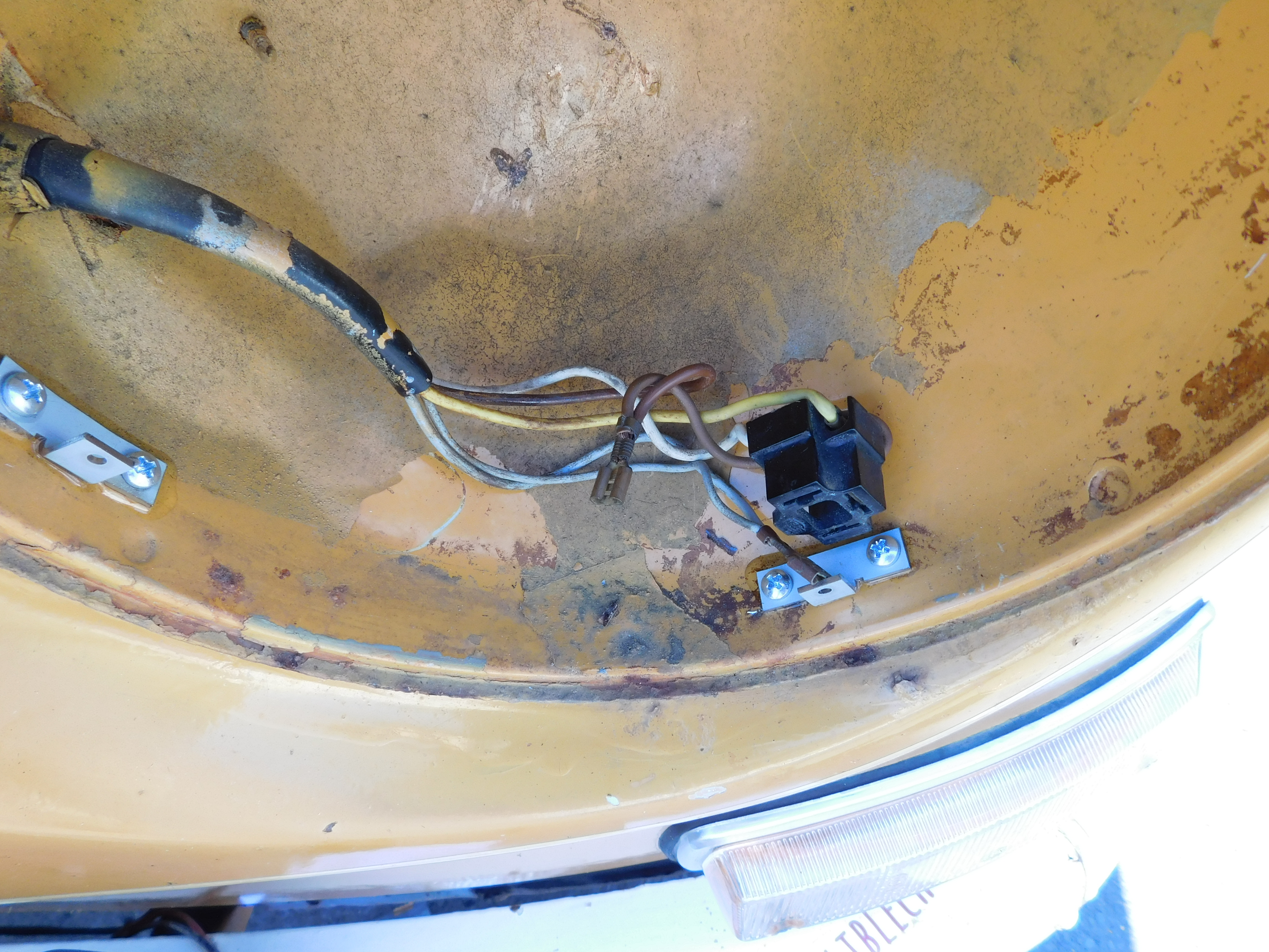

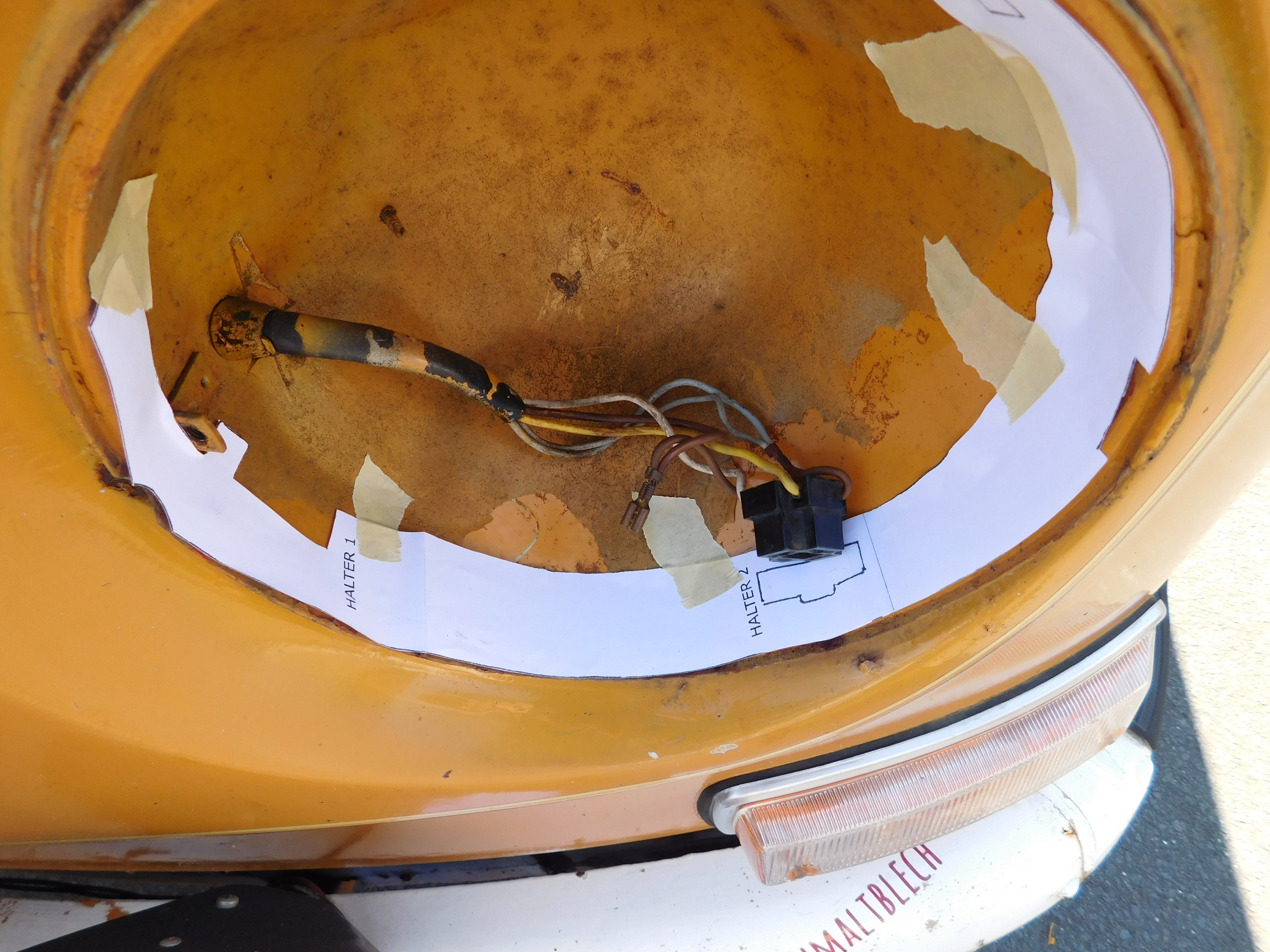

wie Norbert schon schrieb habe ich meinen T2a/b auf die T2b Scheinwerferbefestigung für die LED Lampen umgebaut.
Auf den Bildern kann man eigendlich recht gut erkennen wie die Schablone genutzt wird und wo die Winkel dann sitzen.
Nimm Dir Zeit beim messen des Abstandes vom Halter zur Kante damit hinterher der Scheinwerfer schön mittig in der Chromblende sitzt. Beim ersten habe ich mir schön Zeit gelassen und beim 2ten dann etwas schneller gearbeitet mit dem Ergebnis das der Spalt zwischen Chromring und Scheinwerfer etwas ungleichmäßig ist. Bisher ist das keinem anderen aufgefallen aber ich sehe das natürlich immer weil ich das weiß.

Super!
Danke für das Bild!!!!!!
Jetzt kann ich mir das vorstellen!
Top!
Top!

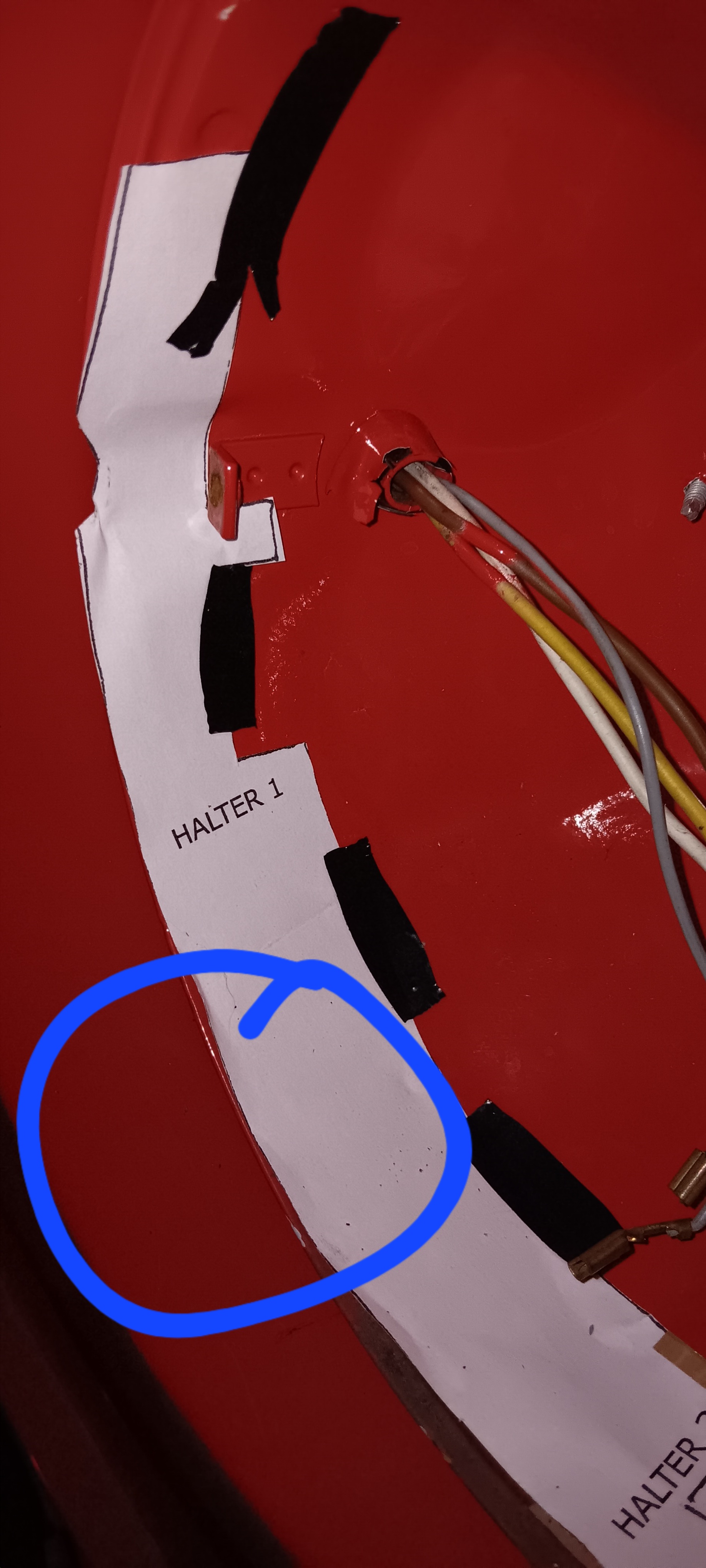

Hallo Klaus!
Ich habe heute mal angefangen.
Irgendwie klappt das bei mir aber nicht.
Ich finde keine richtige Bezugskante für die Schablone und ein Halter muss doch andersrum als die zwei anderen montiert werden laut Anleitung. Weiter habe ich einen gebogenen Halter und zwei gerade. Nun weiß ich nicht welcher wohin gehört.
Ist der gebogenen Haler die Nr.1?
Es ist super nett wenn Du mir nochmal helfen kannst.
Gruß Rüdiger

Wenn ich mich richtig erinnere steht in der Anleitung das der gebogene Halter die Nr. 1 ist und als Bezugskante dient der Original Pinupsi der Chromringbefestigungsschraube. Dort kommt der Ausschnitt der Schablone dran.
Guck Dir mal das erste Bild vom linken Scheinwerfer an, da ist die Position recht gut zu erkennen.

Ok, das mit dem Haler 1 habe ich dann überlesen.
Mit der Bezugkante meine rund um den Lampentopf.
Im Bereich von Halter 1 ist die Schablone über dem Aussenrand und ab Halter zwei nicht.

Werde das so machen, Halter 1 montieren.
Dann die beiden anderen Halter locker an den Scheinwerfer schrauben.
Danach den Scheinwerfer am Halter 1 befestigen, den Chromring drüber, dann alles ausrichten, markieren und die letzten Halter befestigen.
So müsste es wohl funktionieren.
Gruß Rüdiger
Gruß Rüdiger

Ich habe die Schablone einfach an der Kante des Lampentopfes entlang ausgerichtet. Das kommt ja nicht auf den Millimeter an denn am Schluß muß ja sowieso der Scheinwerfer komplett eingestellt werden.
