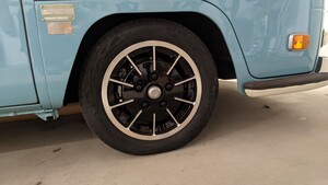

ich habe einen T2 a/b und möchte gerne breitere Reifen auf meinem T2 fahren.
Könnt ihr mir sagen, ob vorne 185/55 15 auf 5x15 ET 45 und 205/50 15 auf 7x15 ET 45 passen würden?
Vielleicht hätte auch jemand ein Foto wie dies aussehen würde.
Vielen Dank für eure Antworten
Chris

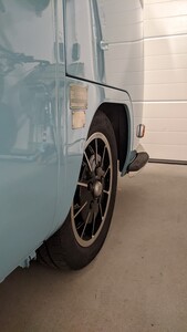

185/55 geht super vorne, ich fahre die auf 5,5x15 ET45
Der Bus muss halt relativ tief sein damit die nicht verloren aussehen.
Die hintere Kombination wird nach außen passen, bin mir aber nicht sicher ob es innen irgendwo eng wird.
Der Reifen ist aber viel zu klein von Durchmesser her, da dreht sich der Motor tot.
Hier noch zwei Bilder von den Vorderrädern, allerdings am 71er T2a
