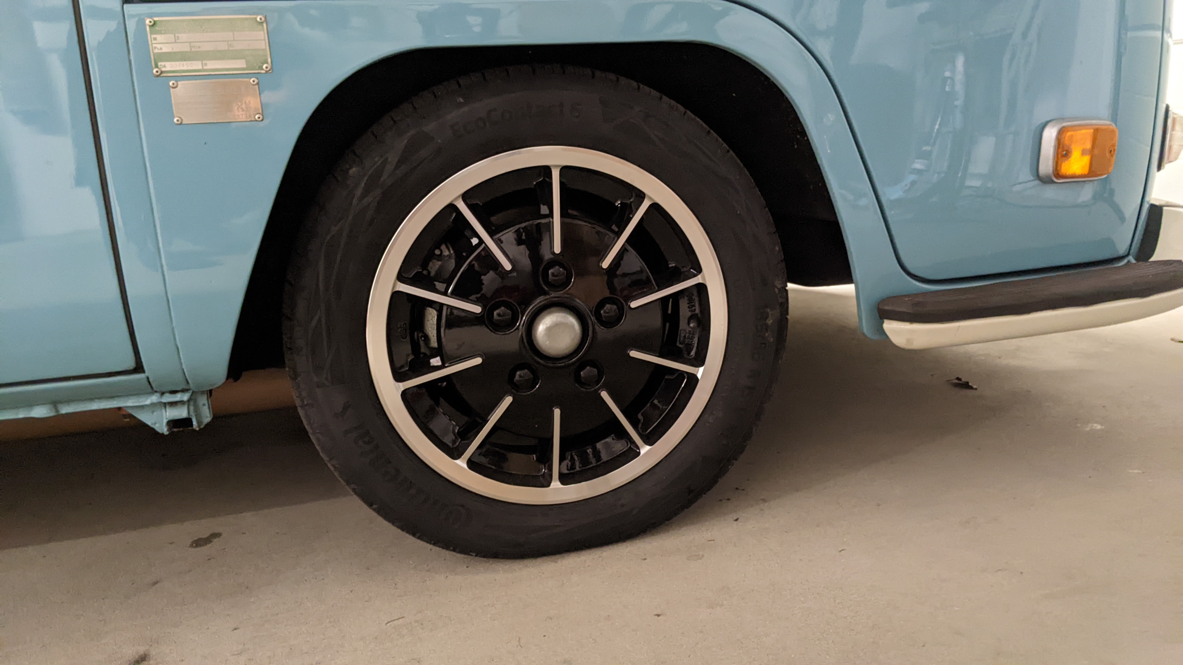

ich habe nun ein Bild gefunden, wie ich mir das vorstellen könnte.
Vielleicht kann mir ja jemand aus der Runde sagen, um welche Reifengröße, bzw. Felgengröße und ET es sich hier handelt.

Re: 15“ Stahlfelgen
Moin Chris,
da die Felgen ja die Radkappenhalter haben, würde ich auf die T3 Syncro Felgen tippen in 6J x 14 H2 ET 30.
Aber bei dem Bild schwer 100% zu bewerten.
Als 15" Felge wäre die Mefro Felge6.00 x 15 Lochkreis : 5x112 ET 30 in ähnlicher Optik.

Bei mir sieht das mit 195/55 auf 15“ Mercedes Stahlfelgen, dezenter Tieferlegung und 15mm Spurverbreiterungen vorne so aus:
Sascha
Sascha
