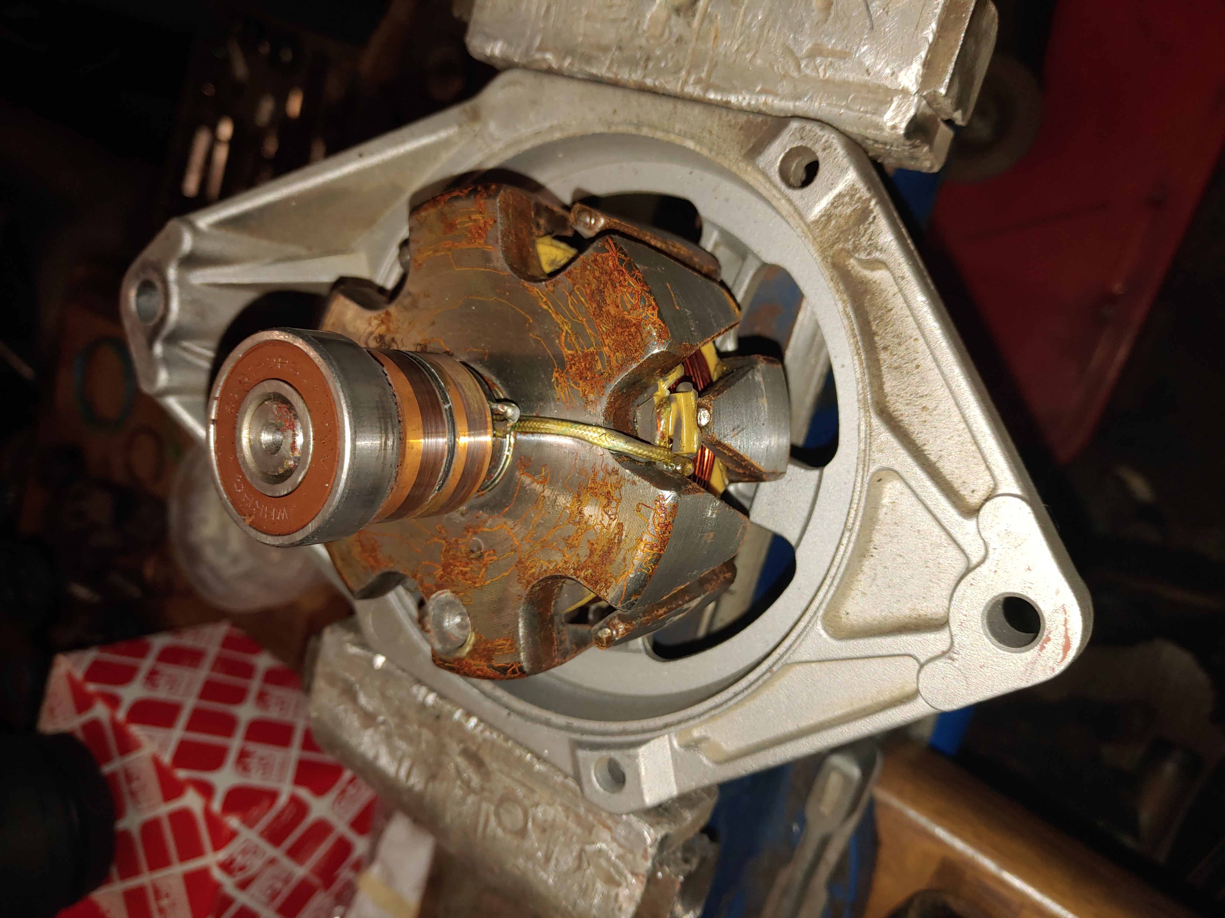

Ich habe jetzt die Lima auseinander. Ich musste eine 8er-Nuss "schlank" drehen und ziemlich hebeln, bis ich das hintere Lager aus dem Gussteil raus hatte.
Sieht alles innen aus wie neu. Die Kohlen hatte ich vor der Zerlegung gemäss Anleitung etwas in die Führung zurückgezogen.
Jetzt habe ich die Wicklung an den beiden Schleifringen durch gemessen.
Der Widerstand steigt von 0 Ohm innert 2-3 Sekunden auf ca. 3.2 Ohm.
Muss das so sein? Ich bin ratlos. :confused:

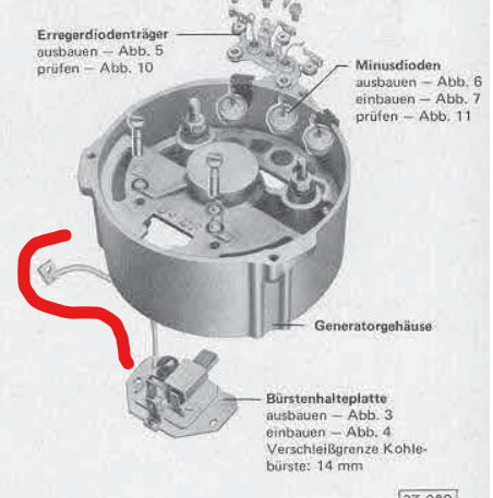

Soo. Ich antworte mal mir selbst. Dann sind meine Schritte hier wenigstens dokumentiert. :schlaumeier:
Ich glaub' jetzt hab' ich das Problem gefunden.
Die Verbindung zur einen Kohle hat keinen Durchgang mehr. Da scheint innerlich der Draht gebrochen oder weggebrannt.
Der Kabelschuh wurde allerdings platinenseitig auch noch verlötet.
Das ist sicher keine schlechte Idee. Allerdings muss ich jetzt zuerst was zum Entlöten suchen, um hier weiterzukommen.
Fortsetzung folgt ...

Maribus hat geschrieben: 15.12.2024 18:31 Jetzt habe ich die Wicklung an den beiden Schleifringen durch gemessen.
Seltsam :stupid:
Mach einmal eine ohmsche Vergleichsmessung mit der Zündspule von Klemme 1 nach Klemme 15 (die sollte auch so etwas um 3 Ohm haben), dann siehst Du, ob Du Deinem Messgerät vertrauen kannst.

Maribus hat geschrieben: 15.12.2024 22:00 Jetzt bleibt nur noch das komische Verhalten vom Rotor.
Moin Marius,
Wie Norbert schon geschrieben hatte, mach mal den Vergleich mit der Zündspule.
Das Verhalten das du da beschreibst widerspricht jeglichem Physikalischen Gesetzen einer Wicklung.
Hast du ein Messgerät mit automatischer Bereichswahl? Kann das sein, das dir da erst 0 KOhm angezeigt werden und die Skala dann auf 3 Ohm springt?
Das wäre meine einzige Erklärung für so ein Verhalten. Als Messtechniker gilt: Wer viel misst, misst Mist.
