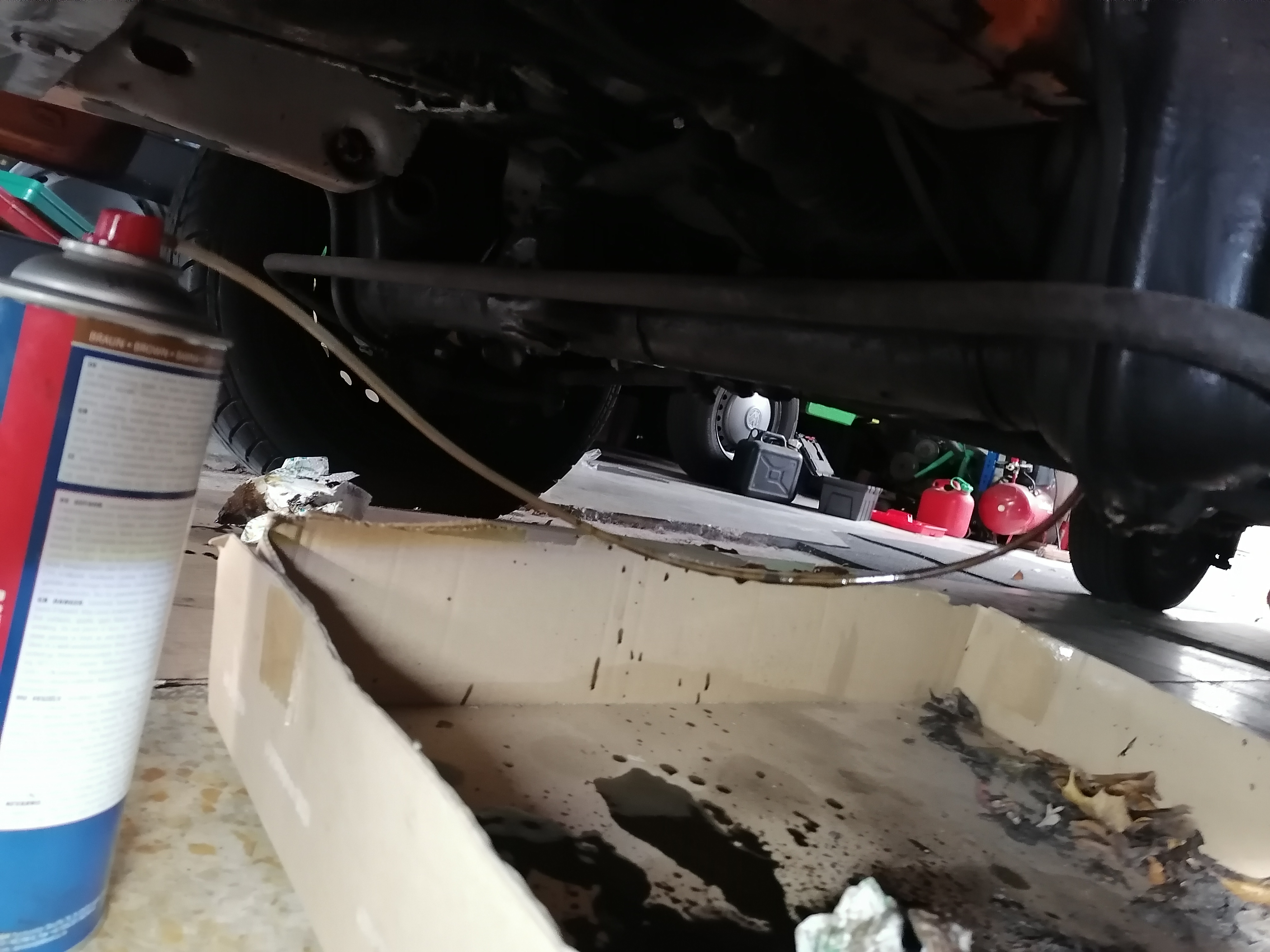

Moin, motiviert durch diesen Fred hab ich heute mal wieder etwas Hohlraumkonservierung in die Vorderachse gejagt.
Eingebracht hab ich das über ein Loch welches schon vor vielen Jahren gebohrt wurde weil die Abläuft unten durch Kaltverformung verschlossen sind.
Durch dieses Loch kommt man mit eine Hohlraumsonde gut bis ganz nach oben in die Achse:
Grüße Bernd
Grüße Bernd
Re: Vorderachse T2b schweißen oder Schrott?
Hallo Bernd
Die Position wäre in der Tat - für eine allfällige Konservierungsbohrung - gar nicht so schlecht, hab ich doch in noch ungeschweisstem Zustand durch eben dieser Durchrostung mit einem in Bohrmaschine eingespanntem Kupplungseilzug einer Vespa (zu vorderst aufgedrillt) bis ganz nach oben 'durchgefegt', in der Hoffnung ein bisschen Flugrost wegzubekommen. Ging ganz gut (ob es etwas gebracht hast ist eine andere Frage).
Daher kann ich mir ganz gut vorstellen, die Konservierungsbohrung eben an dieser Stelle anzubringen.
Vor allem kann man relativ gut sicher stellen, dass zu unterst (der wichtigsten Stelle) der Hohlraumschutz ganz gezielt und vor allem an der richtigen Stelle aufgebracht werden kann.
Lg
avispa
Da wo du die Bohrung hast war bei mir die Durchrostung.TEH 29920 hat geschrieben: ↑21.12.2024 15:52 Moin, motiviert durch diesen Fred hab ich heute mal wieder etwas Hohlraumkonservierung in die Vorderachse gejagt.
Lg
avispa
