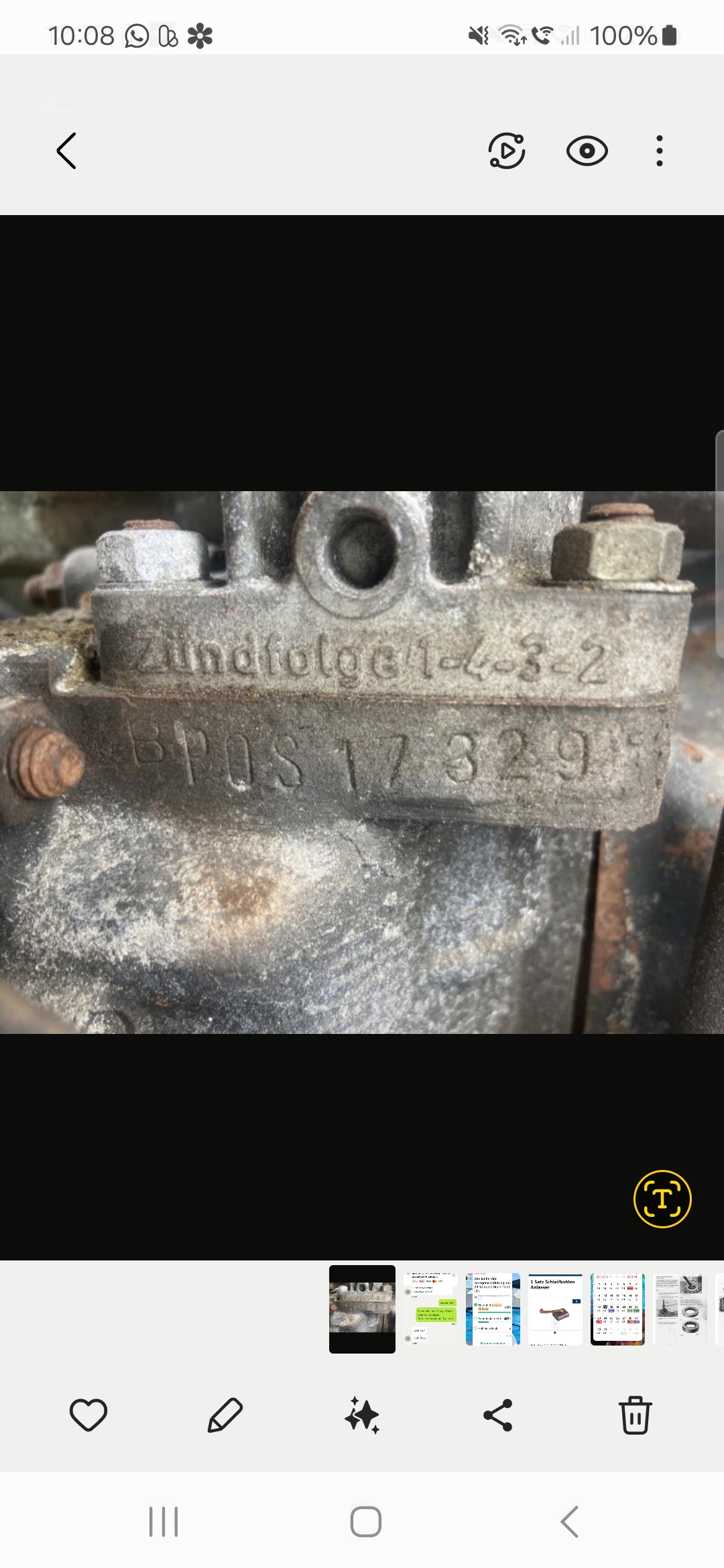

Bin auf der Suche nach einem "B" Motor für meinen 68er T2a.
Habe jetzt einen bei Kleinanzeigen gefunden mit dem Kennbuchstaben B POS und dann eine 5 stellige Nummer.
Kann mir jemand sagen was "POS" bedeutet ?

Hast Du ein Bild?
Für PO hätte ich eine Erklärung siehe Bild aus theSamba.com für Austauschmotoren - aber nicht als Motornummer - aber das S bleibt ungeklärt???
Oder Planned und OverSized??? Wird aber nirgends erklärt... kenn ich noch nicht.

Das könnte auch für POrsche Salzburg stehen und damit ein österreichischer Motor sein.

Hier mal ein Foto der Motornummer.
Das mit Porsche Salzburg wäre eventuell eine Erklärung. Standort ist nämlich auch Innbruck in Tirol.
Der Motor ist fest und die Laufleistung unbekannt.
Er hat eine Gleichstromlichtmaachine und scheint ansonsten komplett zu sein.
Er möchte 300€ dafür haben + Versand.
Wenn es jetzt nichts super außergewöhnliches, eventuell ein zeitgenössischer Porschemotor oder so ist, Suche ich glaube weiter.
Bei meinem Westfalia T2a war ein AS Motor dabei.
Den werde ich erstmal etwas aufarbeiten und für den Anfang fahren.
Der Gedanke ist irgendwann mal einen 2l Typ1 mit Zentralvergaser aufzubauen bzw. aufbauen zu lassen. Dafür hätte ich halt gerne einen Rumpf mit B Kennbuchstaben.
Wenn also jemand was weiß, gerne Melden. Kann auch nur der Rumpf sein und oder defekt. Wird eh ein kompletter Neubau.
Danke für eure Infos

Porsche Salzburg war VW Generalvertretung für Österreich -
also selbst wenn sie das POS dort eingeschlagen haben sollten, ist der Motor damit eher nix besonderes und auch nur ein überholtes VW Moped.
Hier findet sich übrigends eine ähnliche Vermutung zu einem AD PON: viewtopic.php?t=7166

Hatte auch mal ein Gehäuse mit POS gestempelt. Aber an der Trennfuge.
Hauptlagergasse aufs vorletzte gespindel,Nockenwellengasse gespindelt und Öldruckregelkolben Gasse waren da gespindelt.
Würde nie wieder so ein Gehäuse kaufen.

In dem Fall steht das dann einfach für Piece Of Shit
