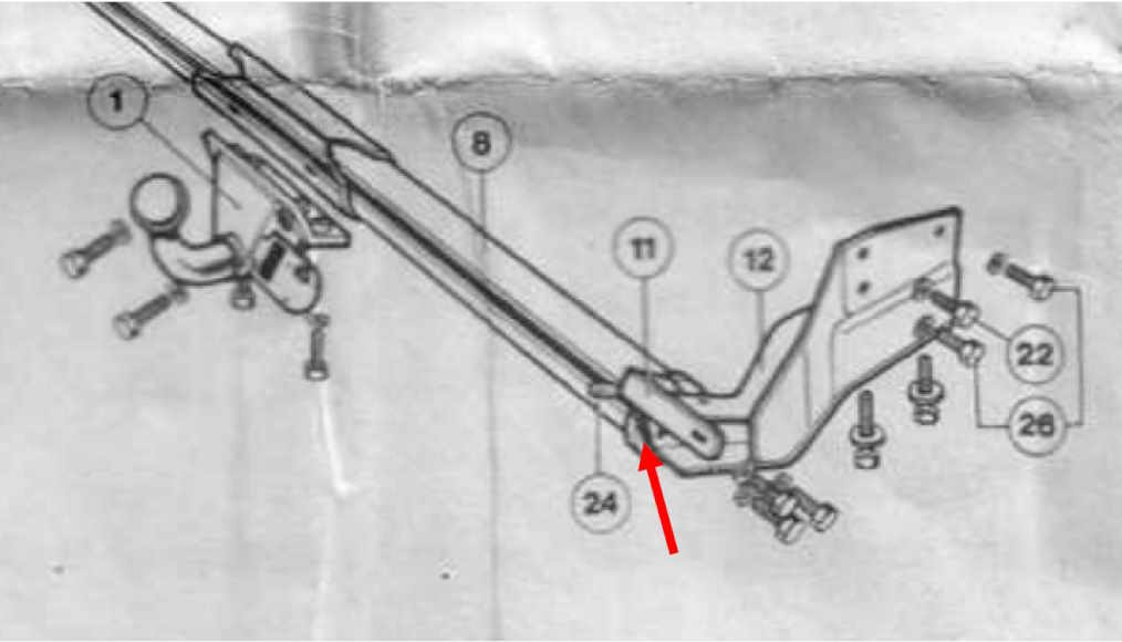

danke für deine detaillierten Hinweise, aus der Praxis, das wird auf jeden Fall helfen, zumal du ja anders vorgegangen bist als es in der Anleitung steht. Vielleicht kann man auf deine Art die vier Löcher in der Stange genauer zentrieren und an das Fahrzeug individuell anpassen. Laut Einbauanleitung soll die Stange ja schon vor der Montage mit dem AHK-Rohr verschraubt werden. Da würde ich allerdings befürchten, dass die Stange nach dem Einbau der AHK links und rechts evtl. nicht gleiche Abstände zum Seitenteil hat, zumal mein Dicker schon mal einen Heckschaden hatte. Diese Abstände ließen sich eher nicht mehr korrigieren, wenn das Ungetüm erstmal eingebaut ist. Deshalb leuchtet mir dein Vorgehen ein.
Ich wüsste gerne noch eines: Welche Distanzscheiben meintest du, die letztlich zu dünn waren und wegen der du noch Bleche anfertigen musstest? Im Lieferumfang/auf der Zeichnung der Anbauanleitung konnte ich die nicht erkennen, oder meinst du die Stoßfängerhalter (Position 11 auf der Zeichnung)? Die sitzen ja zwischen dem Querrohr und den Haltern jeweils links und rechts und stellen die Verbindung zu den regulären Bohrungen im Stoßstangenblatt her.
Viele Grüße aus dem Loch zwischen den Jahren an dich und alle im Forum von
Henning

Ich hatte welche zwischen dem Querrohr 8 und der Seitenbefestigung 12 vorgefunden, weiß aber beim besten Willen nicht mehr ob nur ein- oder auch beidseitig. Die Stoßfängerhalter 11 hatte ich jedenfalls nach außen setzen können, da bin ich am besten mit dem Lochabstand des Stoßfängers klar gekommen. Gutes Gelingen!
