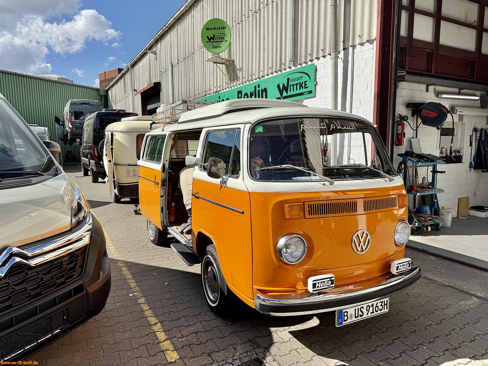

zur Erinnerung: in einem Monat wird es wieder zur Pflicht sie zu haben (nicht erst sie machen zu wollen, Übergangsfrist ist dann abgelaufen), sonst Bußgeld.
Ich habe heute meine beiden Oldies neu bestückt mit Plaketten und Eintragungen ins gelbe Heftchen...
Beim Eriba hatte ich ein wenig bammel, da und die letzte Prüfung doch etwas her war - aber alles tutti.
Natürlich mit großem Hallo und mehreren Besichtigungstouren in und um die Oldies für Mitarbeiter und Kunden.
Am Prüfverfahren hat sich nix geändert:
Schlauch und Druckminderer nicht überaltert (10 Jahre), Druckhaltetest, Funktionstest, Abschaltung der Gaszufuhr mit hörbaren Klick nach Flamme aus.

Re: Gasprüfung wird Sommer 2025 wieder Pflicht
Habe mir letzte Woche auch die gasplaketten für Bulli und Pucki geholt. Ohne weitere Probleme. Der Prüfer wollte das Heft nur sehen, hat aber nichts eingetragen sondern mir einen Ausdruck mitgegeben wie bei der HU. Sonst wäre das Heft so schnell voll, sagt er
