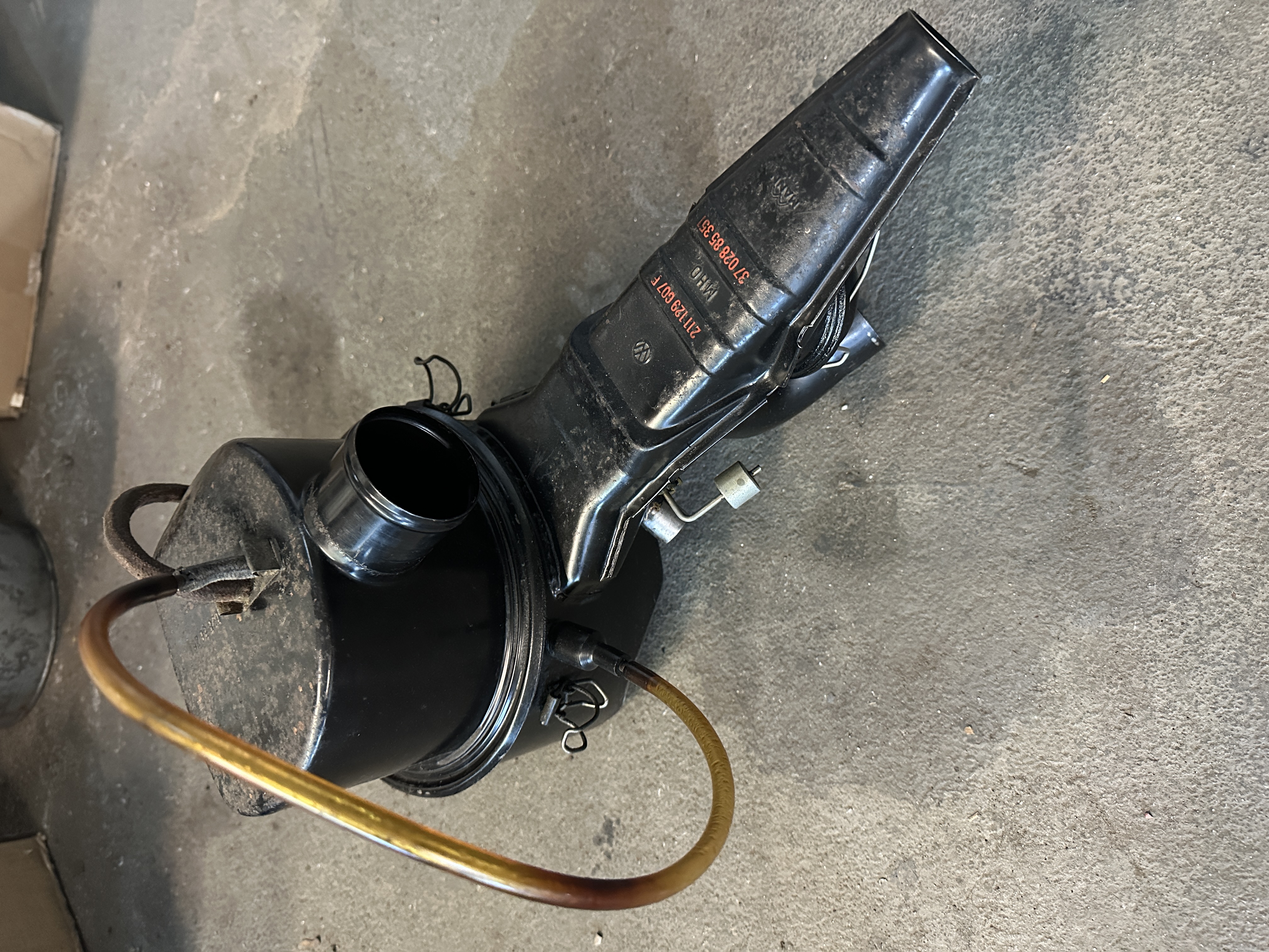

Hallo zusammen!
Ich hoffe, ich finde hier ein paar Infos zum Luftfilter. Wir haben einen T2 Bj. 72, 1600ccm gekauft - leider war er nicht ganz komplett. Es fehlten der Luftfilter und der Verteiler. Der Vergaser war auch undicht und wurde etwas lieblos mit Dichtmasse "zugespachtelt".
Habe jetzt einen Luftfilter mit und einen ohne Anschlüsse, und den Verteiler auch mit und ohne Unterdruchdose.
Welche Teile waren original verbaut, und wie/wo wird der Luftfilter angeschlossen? Finde im Netz dazu leider keine Informationen.
Der neue Vergaser hat übrigens einen zusätzlichen Unterdruckanschluss - kommt da evtl. die Dose vom Luftfilter dran?
Habe momentan den Lf ohne Anschlüsse eingebaut, und den Verteiler mit Unterdruckverstellung- leider läuft der Bulli wie ein Sack Muscheln. Er hat keine Leistung beim beschleunigen. Standgas und 1. Gang, alles ok. Ab dem 2. Gang fängt er an zu stottern und kommt mit der Drehzahl nicht hoch - als wenn er nicht genug Benzin bekommt. Zündung, Ventilspiel, Schwimmernadelventil und Benzinpumpe, mehrfach überprüft...

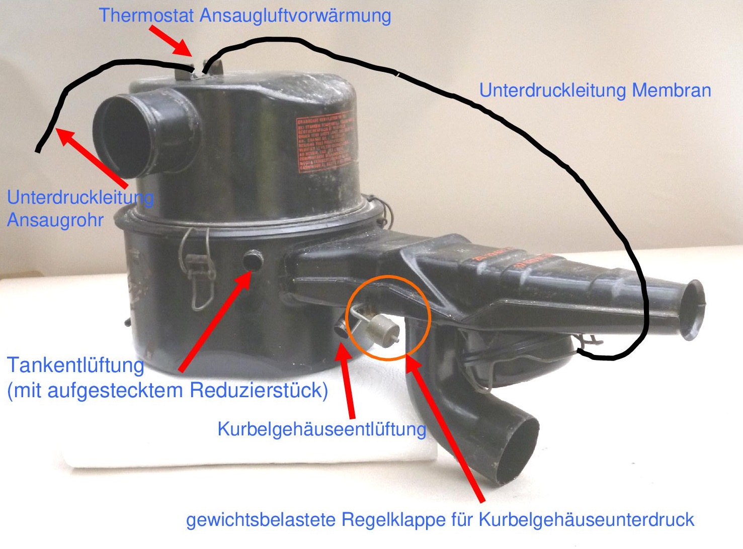

Hallo Carsten, ich bin kein Experte, aber:
Grundsätzlich gibt es bis zu Unterdrückanschlüsse, an denen der Unterdruck abgenommen wird:
Einer der Anschlüsse dient der Unterdruckdose am Zündverteiler (Frühverstellung) , der andere Anschluss (wenn vorhanden) dient m.E.n. der lastabhängigen Ansaugluftvorwärmung und gehört dann an die Dose am Luftfilter.
Sollte ein Luftfilter mit thermostatgesteuerter Vorwärmung verbaut sein, kannst du den anderne Anschluss dicht machen.
Das ist aber nur mein rudimentäres Verständnis dieser Sache. Das darf hier gern jemand ergänzen oder korrigieren.
- Am Vergaser , sowie bei dir
Am Saugrohr ist ggf. auch ein Anschluss

Dann kommt die Unterdruckdose vom Luftfilter also an den Anschluss hinten am Vergaser (nähe dem Verschlussstopfen), und die Tankentlüftung, welche bei mir oben an der Decke im Motorraum baumelt, an dem Anschluss unten am "Topf", neben der Motorbelüftung.
Die beiden Anschlüsse, oben auf dem Luftfilter - was kann das denn sein?

Schlauch von dieser Klappe (Unterdruckdose) zum Anschluss Deckel... von da aus zum Vergaser.

Hallo Carsten;
Bei dem mit Unterdruckdose bitte einmal die Teilenummer durchgeben, dann kann ich Dir sagen, ob der der richtige ist.
Es gilt aber: Beide Unterdruckanschlüsse Hirschhgeweih sowie Rückseite Vergaser sind ebenbürtig, da der Unterdruck nach der Drosselklappe abgenommen wird.

Dein richtiger sollte oben 2 Anschlüsse haben, das ist das Thermoventil, was für die Steuerung der Ansaugluftvorwärmung dient.
Der ohne Unterdruckdose ist etwas für die Tonne.

... aber nur der linke 4 mm Anschluss am Vergaser!
Nee, die Unterdruckdose vom LF geht oben rechts aufs Thermoventil.
Da kommt ein Blindstopfen drauf, so du dann einen 5 mm Anschluss am Geweih nutzen kannst.
So wie es auf dem Bild zu sehen ist.
Thermoventil.

Werde morgen versuchen, den „richtigen“ Luftfilter einzubauen. Kann es denn sein, dass er wegen dem falschen LF so schlecht läuft…Oder eher andere Probleme?

Hallo Carsten,
In meinem '72er Bus sitzt da das Luftfilter 211 129 607 A drin.
Also oben das Thermoventil und im "Ansaugrüssel" die Unterdruckdose 113 129 802 bzw. ersatzweise 113 129 804.
Grundsätzlich sehen mir die Luftfilter jedoch vergleichbar aus.
Manchmal kann man garnicht erkennen, welche Änderung statt gefunden hat.
Vielleicht das Thermoventil?
Sind beide Anschlüsse schwarz, also Kunststoff, oder der rechte Anschluss in Messing ausgeführt? ... das wäre womöglich eine Erklärung.
Wenn im Stand bei stets erhöhter Drehzahl (bei abgezogener Unterdruckleitung am Vergaser) die Frühverstellung bis auf max 32° bei 3600 U/min geht, wäre das schon einmal ein gutes Zeichen.
Bei aufgesteckter Unterdruckleitung am Verteiler, sollte es bis etwa max. 42° gehen dürfen.
Sollte dieser "Trockenlauftest" soweit erfolgreich geklappt haben, sollte eigentlich der Vergaser als Hauptverdächtiger meiner Erfahrung nach in Frage kommen dürfen.

Zündverstellung funktioniert genau wie beschrieben. Der Wechsel des Luftfilters hat leider nichts gebracht.
Der Vergaser ist neu. Bedüsung hatte ich auch schon getauscht. Die Einstellung des Standgas hat aber auf den Fahrbetrieb keinen Einfluss, oder?
