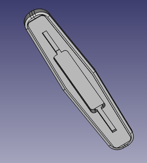

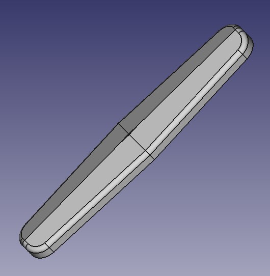

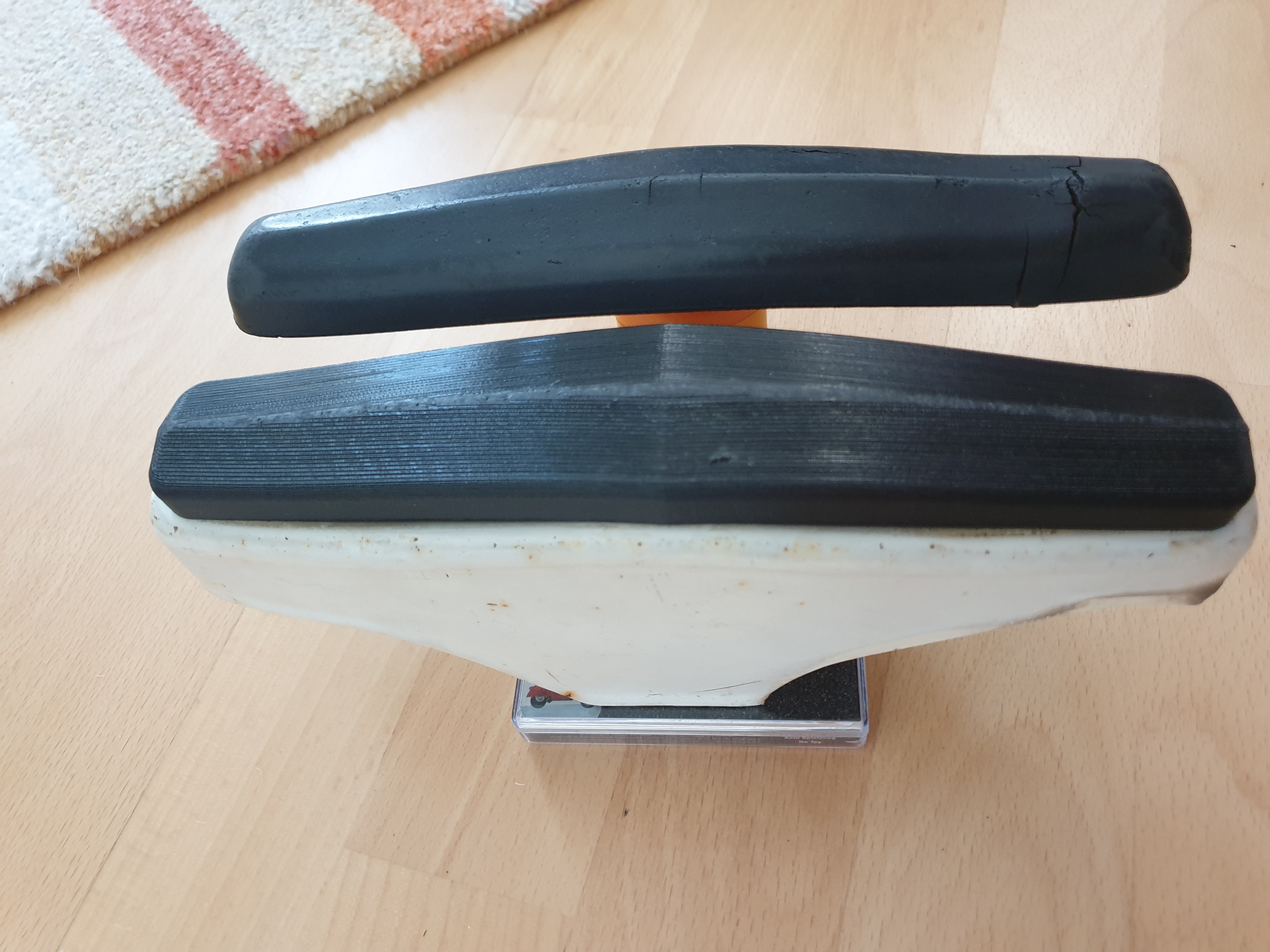

Ich habe mir z.B. für eine eher seltene Version der Bumper-Overrider für meinen T2a ein Modell erstellt um die fehlenden Gummis aus TPU drucken zu können. Vielleicht hat jemannd anderes auch Bedarf und möchte mein Modell verwenden/verfeinern. Und eventuell hat der eine oder andere noch weitere Modelle von denen ich noch gar nicht weiß daß ich mir die auch unbedingt ausdrucken möchte :D

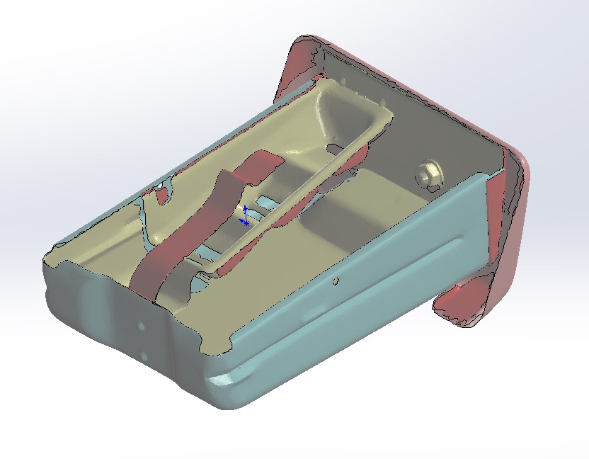

Statt messen, könnte ich die Scandatei (.stl) von einem Aschenbecher beisteuern.

Hallo woita,
Darf ich fragen wie Du den Ascher gescannt hast und ggf. womit?
Würde nämlich das ein/andere auch scannen und zur Verfügung stellen wollen.

würde mich auch interessieren...
meine Scan-Versuche mit Hausmitteln (gutes Smartphone) oder privat bezahlbaren Scannern waren bisher alle Mist. :oops:
Hab dann eher selbst mühsam 3D gezeichnet, sofern überschaubar.
An dem Aschenbecher hätte ich aber wochenlang zu tun.

Servus Michael,
ich konnte das in der Arbeit scannen, als wir ein Testsystem da hatten.
Streifenlichtprojektor und Drehtisch.

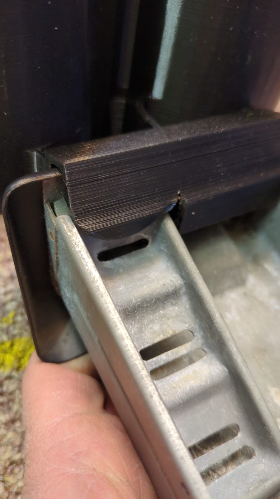

Oder eben doch weiter selbst 3D Zeichen... (hier aktuell einer der Nylon-Gleiter für M530 Automatische Trittstufe)
