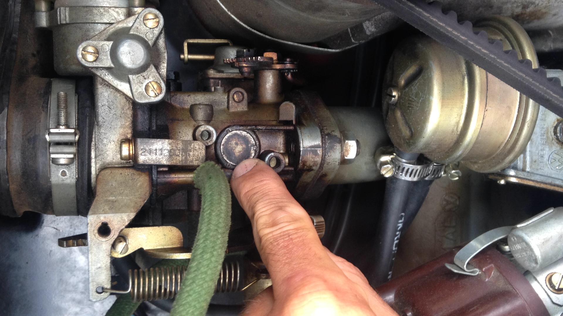

also ich tuckere ganz gechillt durch Dänemark, bin schon seit 3 Wochen und ungefähr 4000 km unterwegs. Ich mache einen typischen Stop, diesmal ein kleiner Hafen, um Mittag zu kochen. Der Wind weht etwas stärker als sonst in Dänemark. Nach einer guten Stunde steige ich wieder in den Bus und starte ihn wie schon so manches mal in den letzen 10 Jahren. Aber plötzlich hört man ein metallisches Geschoss im Motorraum. Ich, mein Fehler, bin verwundert, und starte ihn nochmal (Motor spring wie zuvor nicht an), und wieder ein metallisches Geschossgeräusch. Endlich sehe ich nach und sehe ein großes Loch vorne im Vergaser... die sinnlose Abdeckung ist rausgeschossen. Hab sie wieder reingesteckt und mit dem Schraubenzieher noch ein paar Kerben zum fixieren reingeschlagen :tear: armer Vergaser... jetzt 2000 km sitz ich zuhause, alles lief glatt, aber das waren die unentspanntesten KM mit dem Bus, ihr könnt euch denken wieso

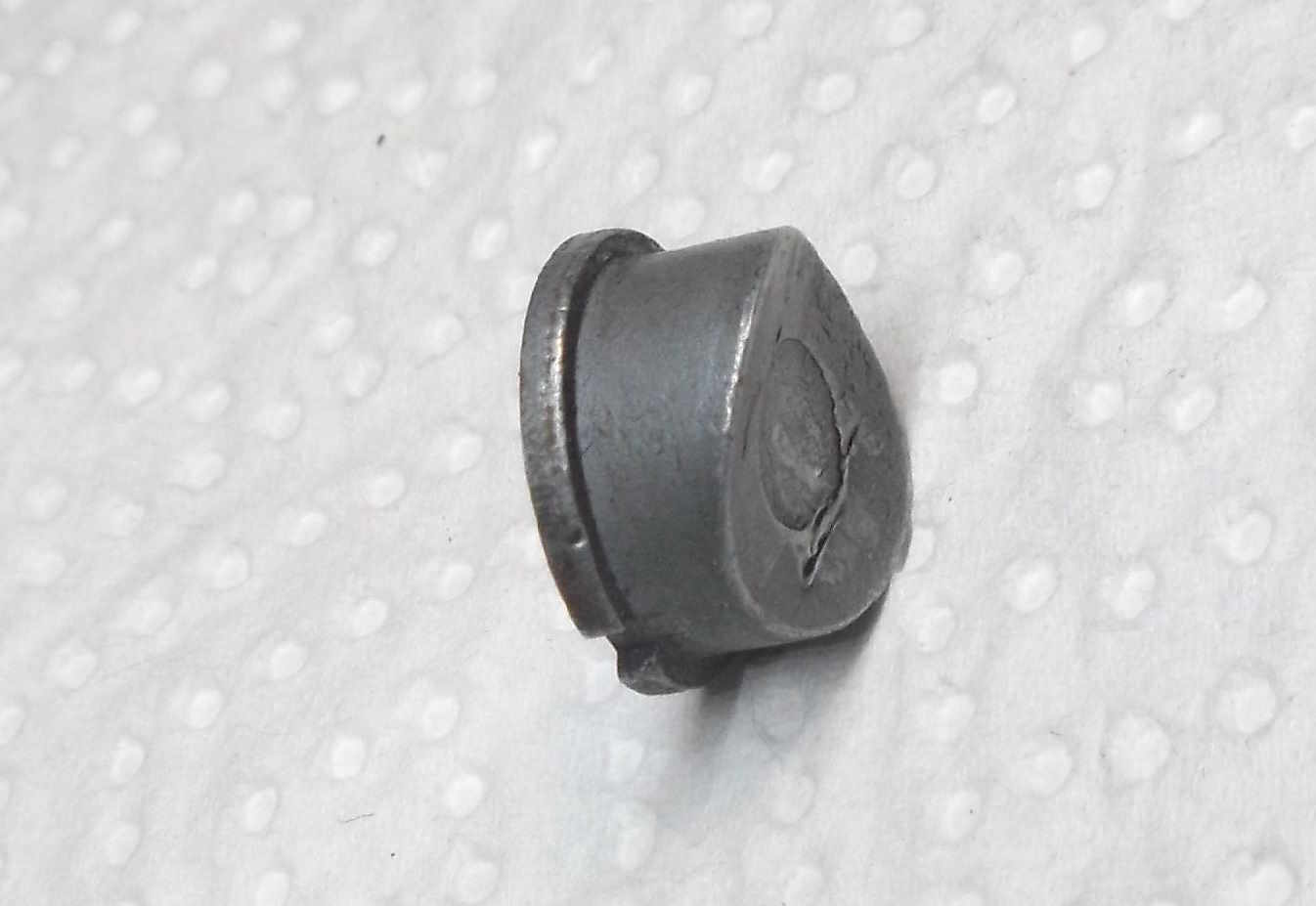

Dieser Stopfen macht Sinn, denn durch diese große Bohrung wurden bei der Herstellung kleine Bohrungen ins Vergaserinnere gemacht (Stichwort: Ausgleichsbohrungen für einen sauberen "Übergang").
henz hat geschrieben: 24.08.2018 13:54 Was ist das für ein Teil?
Teilenummer: 113 129 119 A, Ersatzteilbezeichnung: Stopfen für Vergaser.
(passiert auch schon einmal, dass das Teil nicht wieder zu finden ist. Es gibt aber Ersatz, Händlerbeispiel: https://www.wagenteile.de/shop_de/12911 ... 9119a.html)
henz hat geschrieben: 24.08.2018 13:54 Wieso ist das nicht fix montiert?
Es ist leider nur "verstemmt". Da Zindruckguss unter Druck nun einmal wandert, kann die Spannkraft dummerweise nachlassen. :(
henz hat geschrieben: 24.08.2018 13:54 Kann das wieder rauschschießen?
… ist leider nicht auszuschließen. Nun kommt es auch darauf an, wie gut Dir das Einsetzen und Verstemmen gelungen ist.
Ich hatte das Ding einmal neben dem Verstemmen zusätzlich mit Lagerkleber von Loctite 648 eingesetzt. :wink:
henz hat geschrieben: 24.08.2018 13:54 Warum ist es überhaupt rausgeschossen?
Da muss also Überdruck im Ansaugtrakt gewesen sein. So etwas passiert bei sog. "Flammrückschlägen" in den Vergaser.
Hast Du nach einer Stunde Pause das Gas erst einmal voll durchgetreten, so dass die Beschleunigerpumpe auch etwas Sprit in den Ansaugtrakt spritzt?
Wenn man das nicht macht, kann das Kraftstoffluftgemisch so mager sein, dass es nur sehr langsam verbrennt. Beim nächsten mal wenn das Einlassventil öffnet, entzündet sich dann das neu herangeführte Gemisch an der noch nicht erloschenen Flamme und es kommt zum Flammenrückschlag (Vergaserpatschen) in den Vergaser.
Andere Gründe könnten auch nicht richtig schließenden Einlassventile sein. Deshalb einmal einen Kompressionstest machen und auch die Zündung kontrollieren.
Ich hoffe nichts vergessen zu haben. Vielleicht können andere Forumsmitglieder noch ergänzen.

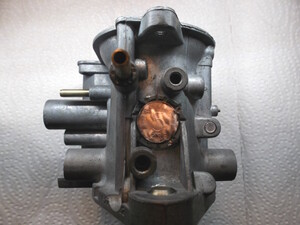

ich schätze jetzt einmal, dass ich wohl inzwischen mindestens den fünften Vergaser in meinem Händen halten konnte,
wo es den Stopfen heraus gehauen hatte. :stupid:
... und man irgendwie erfinderisch wurde.
Hier war man jetzt echt einfallsreich unterwegs gewesen und hat einen "Pfennig" zum Verschließen spendiert gehabt. Hat also schon länger so gehalten. :D
Ja gut, hat wohl irgendwie funktioniert gehabt, auch wenn die Kontur nach innen entsprechend des Venturi Röhrchens nicht gestimmt hat.

Dieses Ersatzteil "113 129 119 A" ist inzwischen nun leider sehr selten geworden, wie ich leidvoll erfahren durfte :(

... ich führe einmal die Kuriositätensammlung fort, habe ich so bei einem neuen "Patienten" vorgefunden. :D
Hier hat es offensichtlich jemanden im Dänemarkurlaub erwischt gehabt. :stupid:
