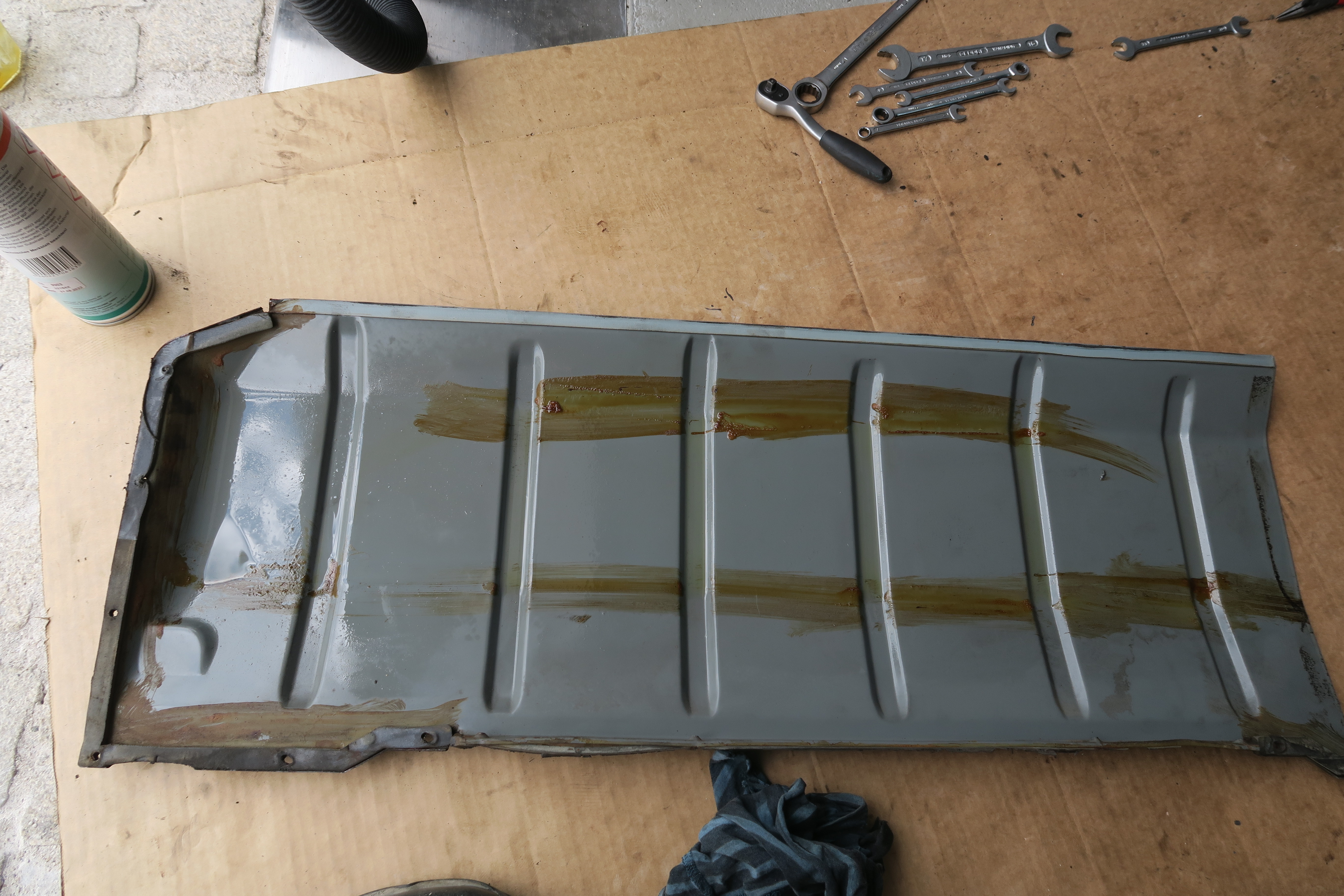

So sah das bei meinem aus (1968er):
Hier etwas besser zu sehen, dafür sind die Schaumstoffstreifen in der Fläche entfernt, da nur noch bröselig.
Die Oberkante, die nur eingeschoben wird, hat ein graues Gewebeband dran.
Seitlich und ein Teil unten hat eine Dichtung, die relativ fest ist, also nicht unbedingt das gleiche wie Fensterband. Zumindest sind da keine so großen Poren zu sehen.
Gruß woita
Gruß woita

Re: vw bus t2 Trennwand Tank und Motor
Mhhh, der ist ja vom Sommer 68, vllt. wurde der schon ab Werk so ausgestattet.
V.a. hat der Wagen die geteilte Schottwand wegen der Standheizung. Ist das evtl. ein Kriterium für den vorzeitigen Einbau?
Gruß woita
Gruß woita
