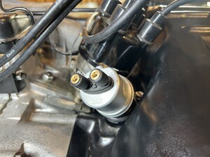

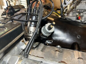

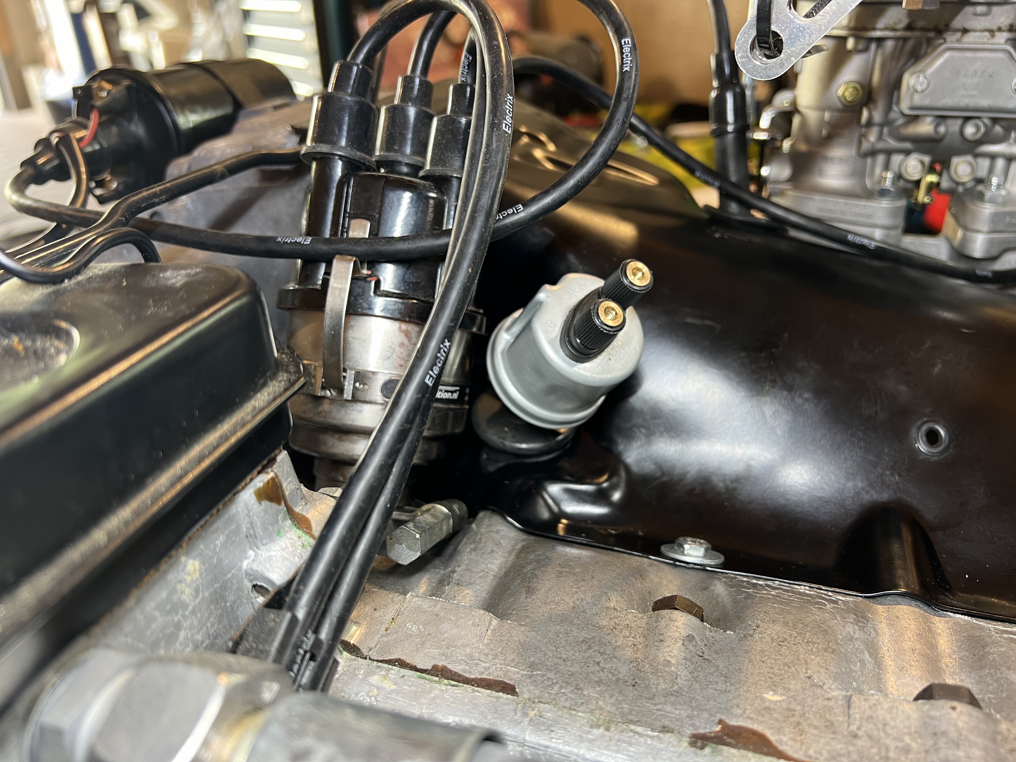

Moin
Gibt’s fertig zu kaufen🤷‍♂️
Schlauch öldruckgeber
Könnte Mann dann zb so einbauen

Re: [Workshop] Montage Öldruckgeber beim Flachmotor
Beitrag von bullijochen »
Hey Theo das sieht ja nobel aus, was kostet denn der Spaß und wo bekommt man das Teil?
Gruß Jochen
Beitrag von Theo »

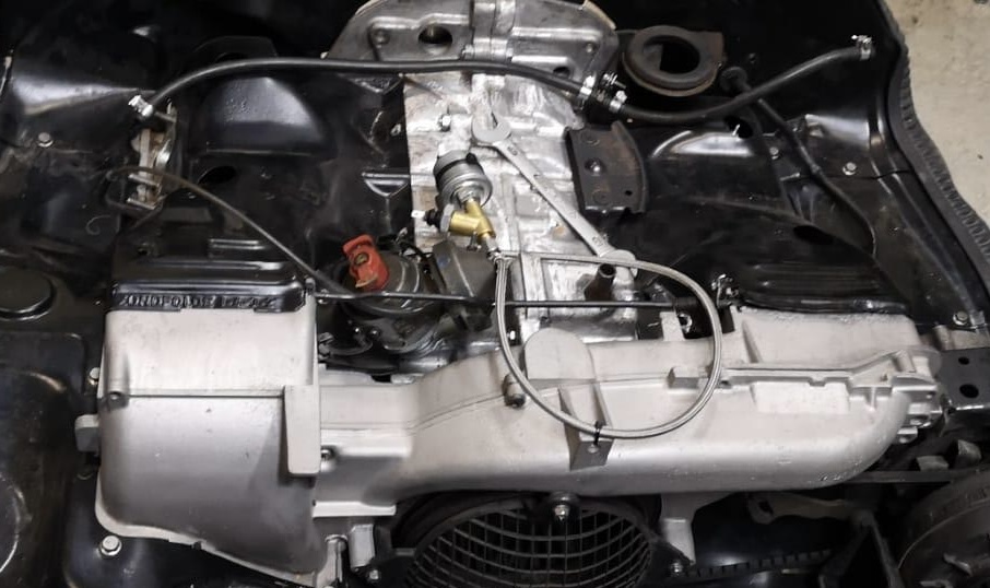

bullijochen hat geschrieben: 27.01.2025 20:51 Hey Theo das sieht ja nobel aus, was kostet denn der Spaß und wo bekommt man das Teil?
Gruß Jochen
https://www.ezt-autoteile.de/zusatzinst ... enge-180mm
Oder hier
https://www.ebay.de/itm/135337571409
Gibts auch noch wo anders …. In verschiedenen Längen und Preise ….
T
Beiträge: 2210
Registriert: 04.07.2010 15:49
Wobei die zweite Leitung besser ist da sie auch das konische Gewinde wie der Geber hat, mit dem tut man sich leichter beim dichten im Block.

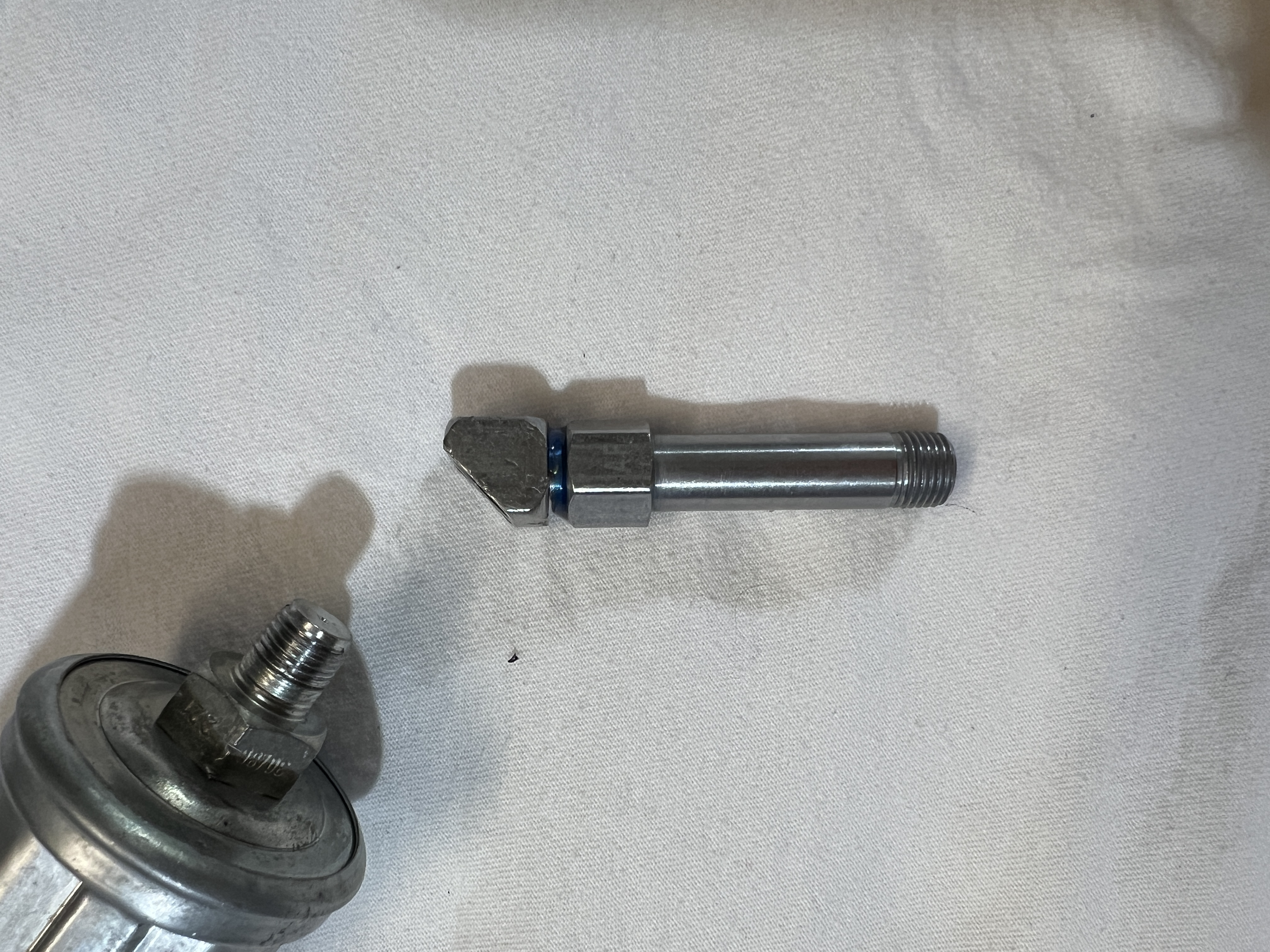

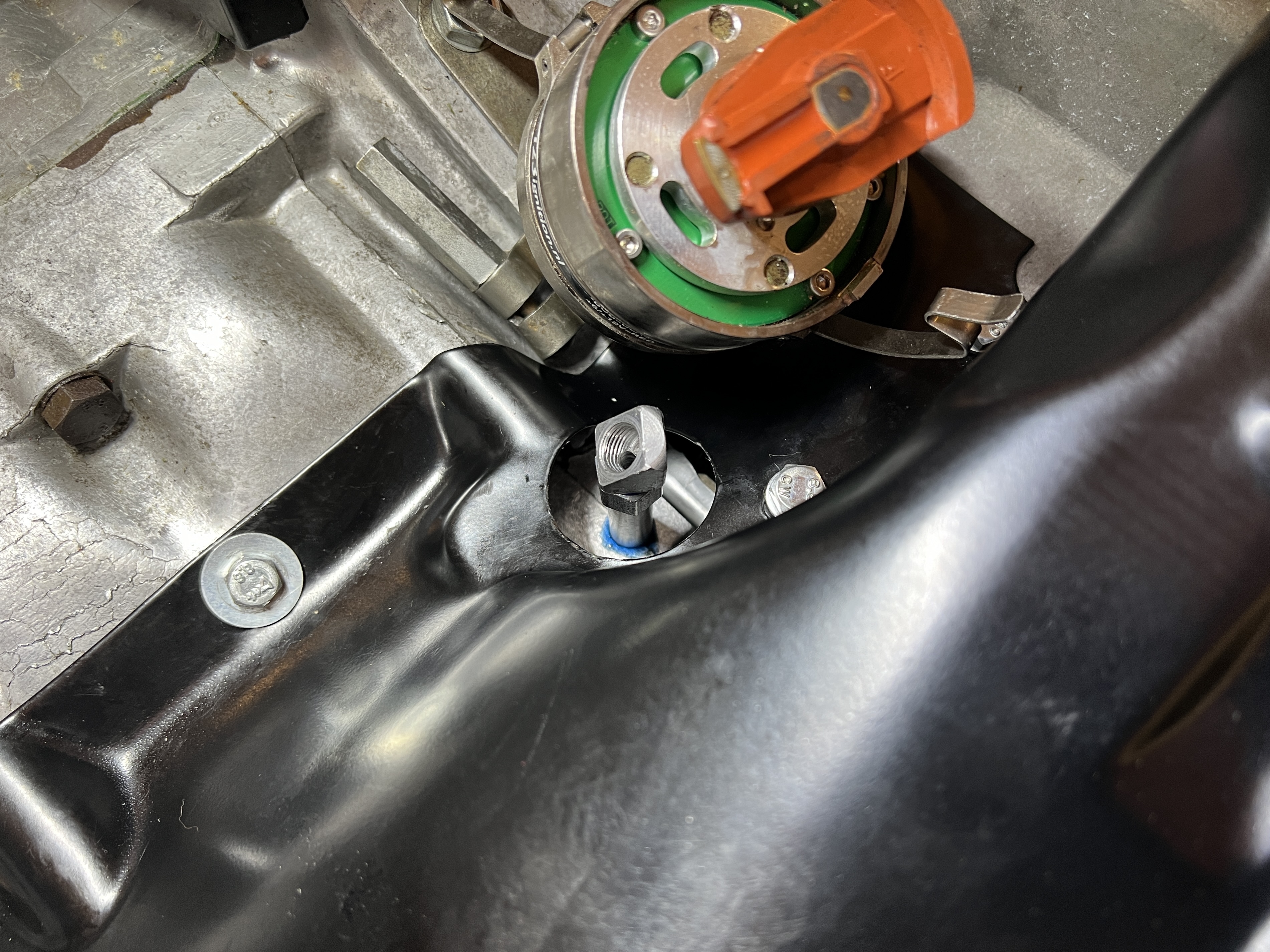

ich hab das bei meinem Typ4 mit 2 Verlängerungen für Schmiernippel gelöst. Eine gerade Verlängerung für 46 mm und ein 45° Winkel.
Die haben das gleiche Gewinde, und sind steif. So baumelt der Öldruckschalter nicht auf dem Gehäuse rum, oder muss anderweitig befestigt werden.
Das ganze habe ich zur Sicherheit mit Gewindedichtmittel eingesetzt. Funktioniert soweit ganz gut. :thumb:

Den Gummiüberzug nicht vergessen.
Passt genau in das Loch.
Trockenübung! Gerade Verlängerung mit aufgeschraubtem Winkelstück

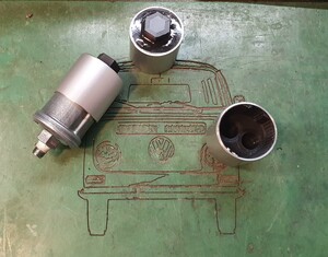

ich habe da mal ein Werkzeug gebaut um die Öldruckgeber beim Typ4 Motor mit dem vorgeschriebenen Drehmoment einbauen zu können:
Das ist für die Leute interessant, die ohne Adapter arbeiten und den Geber direkt in den Block schrauben wollen.
Sonst kommt man ja nicht vernünftig dran.
Wer eins braucht, kann sich ja mal bei mir per PN melden.
